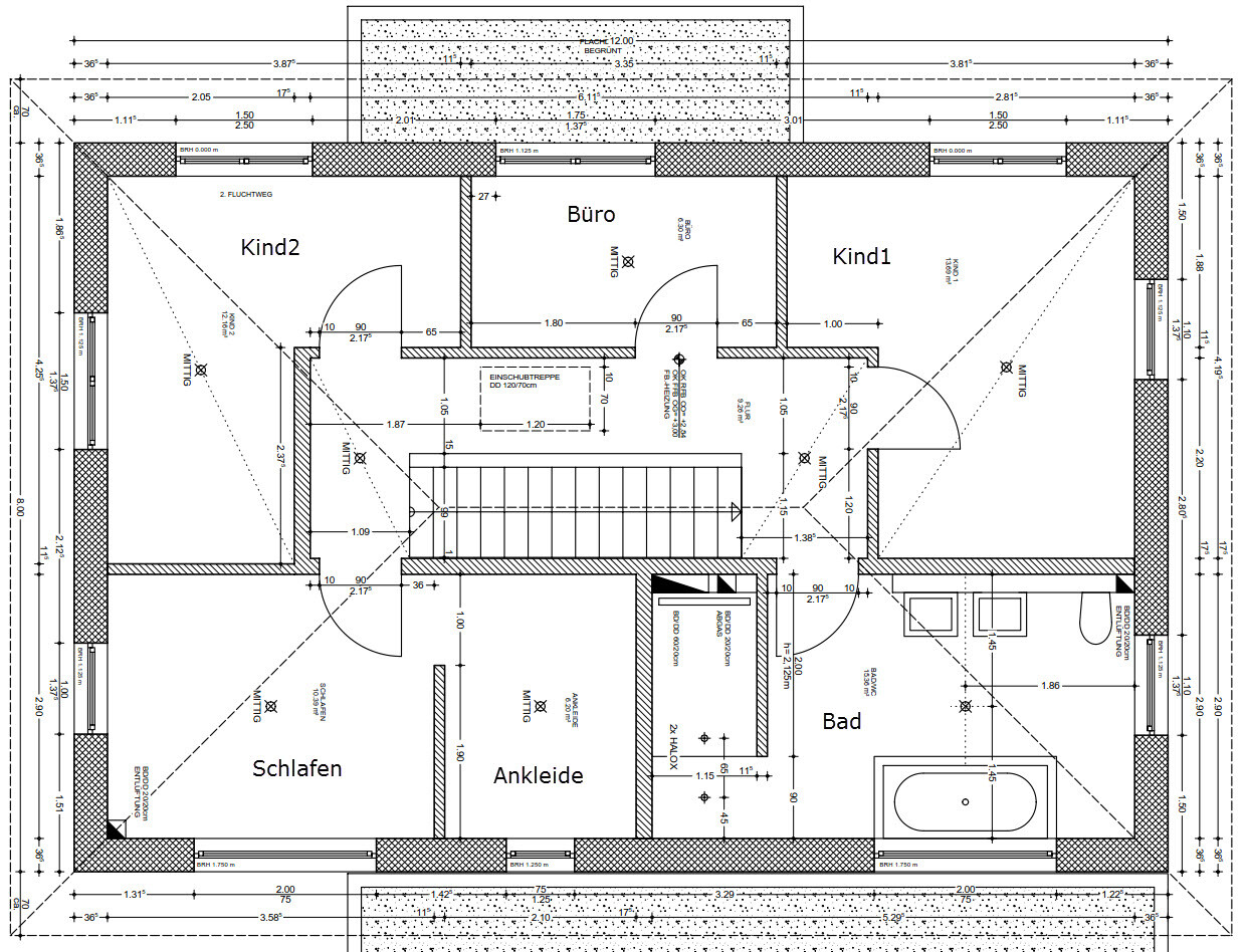

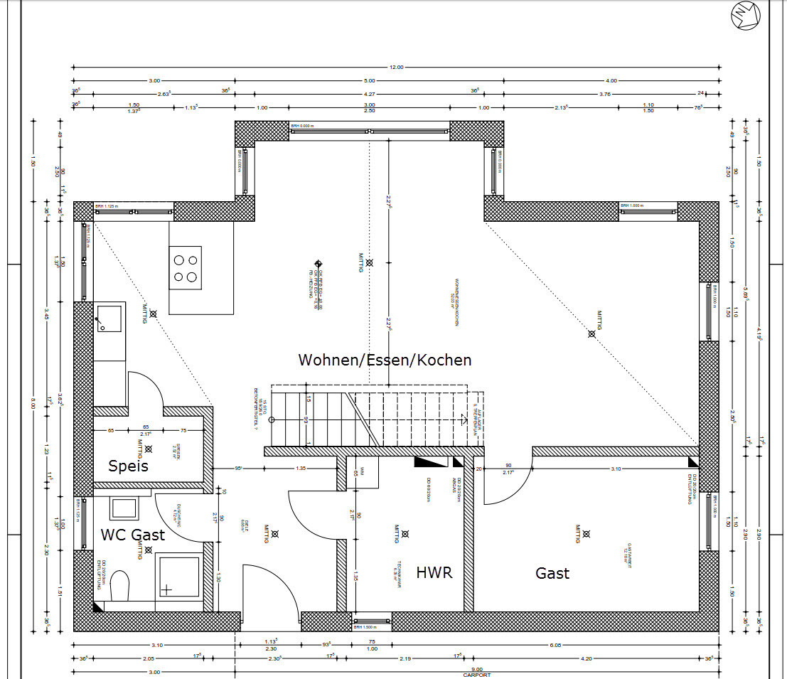

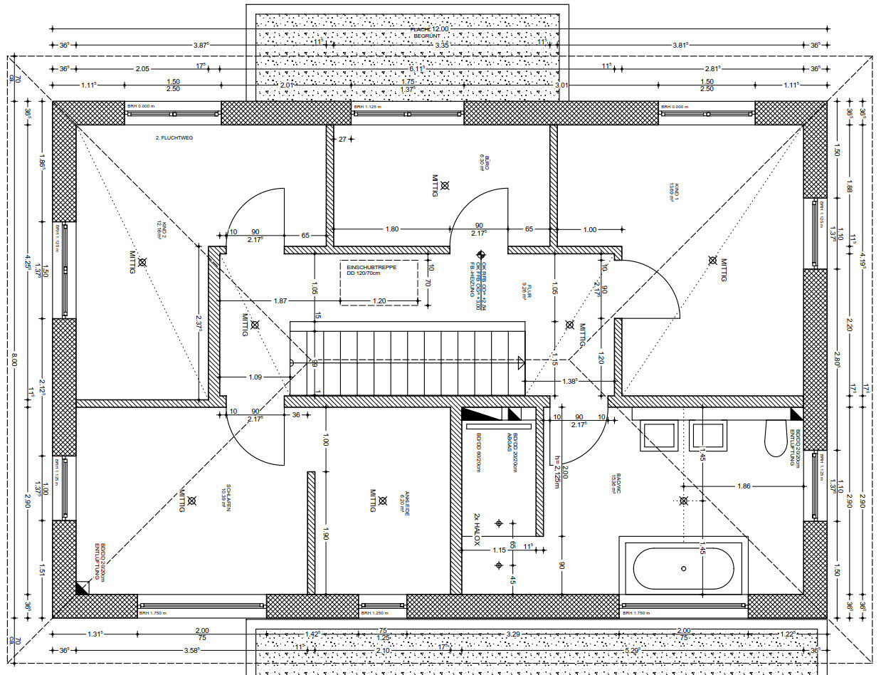

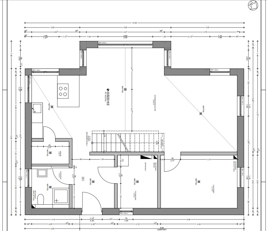

So vielleicht kann man den Threadtitel ändern, denn wir gehen nun in die Endphase der Planung.
Anbei nun die Entwürfe des Architekten zur Werkplanung. Das heißt die Außenmaße sind fix aber innen könnte man noch das ein oder andere ändern.
Mit dem EG sind wir soweit zufrieden.
- Küche besteht schon aus der 3,4m langen Zeile und der Insel. Falls diese in 15 Jahren getauscht wird kann man immer noch über die Zunahme der Speisekammer überlegen.
- Tür zur Speisekammer soll in eine Schiebetür geändert werden
- Durchgang ins Wohnzimmer muss auf jeden Fall min auf 1,1m vergrößert werden.
- ich warte noch auf Rückinfo vom Architekten ob man die Wand aus dem Hauswirtschaftsraum ein Stück unter die Treppe ziehen kann damit Waschmaschine und Trockner da etwas Platz haben.
Hauptproblem ist das OG:
In unserem Ausgangsgrundriss war die Treppe etwas weiter Richtung Eingang. Das ist aufgrund Hauswirtschaftsraum nicht möglich.
-Hauptproblem Schlafzimmer: Es kann so kein Bett gestellt werden, dann geht die Tür nicht mehr auf. Türe in den Flur ziehen geht wohl auch nicht da es "katastrophal" aussieht wenn man die erste Stufe der Treppe überbaut (war im Ausgangsgrundriss so).
- Kinderzimmer haben recht wenig Stellmöglichkeit. Wir haben das gestern mal durchgespielt und würden für beide Zimmer eine Lösung hin bekommen. Im Moment sind wir mit der Familienplanung eh am Ende, das heißt das zweite Zimmer würden wir eher als Spielzimmer nutzen damit man dort auch mal die Legos liegen lassen kann...
- Bad gefällt mir sehr gut, ist aber halt auch riesig.
- Büro wäre für unsere Bedürfnisse ausreichend, wird nicht zum arbeiten genutzt sondern mehr um Papierkram zu erledigen ohne das dies für jeden sichtbar rum liegt.
Soweit mal von hier Jetzt dürft ihr.
Grundriss eines Wohnhauses mit Küche, Bad, Treppe, offenen Bereichen und Maßangaben.
Grundriss eines Hauses mit Treppenhaus, Türen, Bad, Küche und Maßangaben.

Wenn du die Schrift nicht lesen kannst, sind die Maße wahrscheinlich auch nicht lesbar. Aber ich will ja eure Meinung daher noch mal mit großer Beschriftung.
Grundriss eines Hauses: Schlafen, Ankleide, Bad, Büro, Kind1, Kind2, Flur, Treppenhaus.
Grundriss eines Hauses: offener Wohn-/Ess-/Kochbereich, Speis, WC Gast, HWR, Gästezimmer.
13.09.16 11:09
Wie soll denn die Küche funktionieren?
Man sollte 90 cm Ablage für Kaffeemaschine, Wasserkocher, sonstige E-Geräte, Messer, Obstschale etc. einplanen, dazu natürlich Arbeitsfläche. Das sehe ich nicht.
