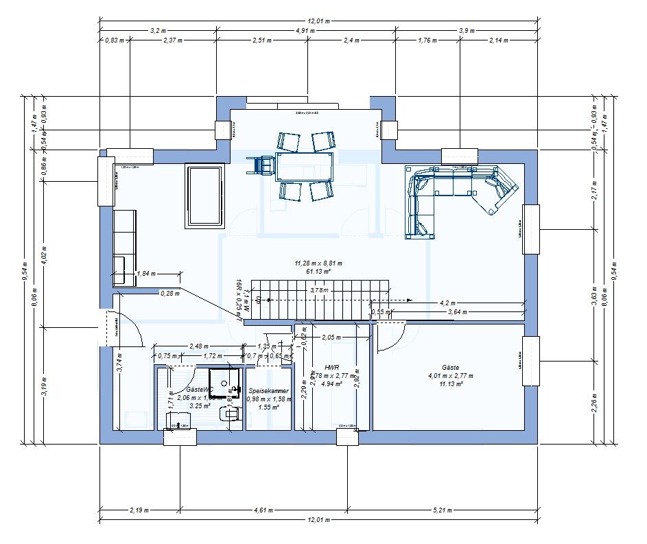

Hmm, paßt die Treppe? Die sieht im EG nur ca. 300 cm lang aus. Ich verlinke mal wieder:
360 cm sollten es schon sein.
EDIT:
Und, darf ein Erker nicht nur auf ca. 1/3 Länge des Hauses die Baugrenze überschreiten?

Painkiller schrieb:
Hallo noch mal,
ich habe im Netz einen Grundriss gefunden den ich recht ansprechend fand.
Leider hat er auch den Eingang an der langen Seite aber dafür eine gerade Treppe, einen Raum mehr und eine großzügige Diele.
Bitte sagt doch mal was euch daran stören würde und ob ihr vielleicht Ideen habt um hier den Eingang doch an der kurzen Seite unterzubringen.
Grüße
Ich versteh das Problem nicht: die beiden Räume planlinks nach Planungen setzen, Küchenmauer lassen und alles anpassen... Dann habt ihr euren Eingang auf der kurzen Seite
Painkiller
14.06.16 22:01
Meinst du so in etwa?
Finde dadurch geht der doch recht schöne Eingangsbereich verloren.
Grundriss eines Hauses mit offenem Wohnbereich, Esstisch, Küche, Treppe, Gästezimmer, HWR.
14.06.16 23:54
Welcher schöne Eingangsbereich? Du willst einen Eingang von der kurzen Seite?!!!
Dann wirst Du mit einer solchen irgendwieAnordnung leben müssen/können... Ich weiß jetzt auch nicht recht, was Du unter 'schön' meinst.
Ist doch ok so, bissel Finish u d Grundsätzliches (Treppe zB)...
14.06.16 23:56
Ich segne diesen Grundriss jetzt nicht ab, aber ich sehe Deine Problematik halt nicht
