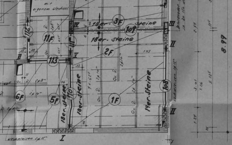

wir wollen ein großes Einfamileinaus mit Einliegerwohnung aus dem Jahr 1976 (gepflegter Originalzustand) in sehr guter Lage komplett (auch energetisch) sanieren. Einer ersten groben Schätzung einer Sanierungsfirma zufolge wird das um unsere Vorstellungen zu erfüllen wohl so zwischen 200.000 und 250.000 Euro kosten. Mit dieser Größenordnung haben wir ungefähr auch gerechnet.
Die Stockhöhe ist baujahrtypisch so ungefähr 2,40 m (zwischen Fußboden und Decke). Leider sind auch die Innentüren des Hauses baujahrtypisch nur knapp 2 m hoch und es gibt im Erdgeschoss des Hauses Unterzüge, die zwischen Boden und Unterkante Unterzug nur knapp 2m Höhe haben. Ich bin 1,94 m groß und mit Schuhen so um 1,96 - 1,97 m. Das Durchschreiten von Standard Türen (haben wohl zumeist 1,985 m) ist für mich schon manchmal unangenehm. Ausreichend Durchgangshöhe bei Türen und Unterzügen/Trägern ist mir deshalb sehr wichtig. So ab 2,10 m empfinde ich Türen und Durchgänge angenehm und nicht mehr "drückend".
Der Mitarbeiter der Renovierungsfirma sagte mir, das die Erhöhung der Türen auf ca. 2,11 m bei nicht tragenden Wänden kein Problem sei. Für die Erhöhung des Türsturzes müsse mit ca. 200 € / Tür, für die neue Tür je nach Qualität zwischen 350-500 € gerechnet werden. Da wir die alten Türen sowieso erneuern wollen fallen für eine höhere Tür "nur" Mehrkosten von ca. 250 - 300 € an. Das ist es mir auf jeden Fall wert!
Bei tragenden Wänden und Untezügen ist die Erhöhung der Durchgangshöhe wohl sehr viel schwieriger und teurer. Aber wie schwierig und teuer ist sowas? Könnt ihr mir dazu weiterhelfen?

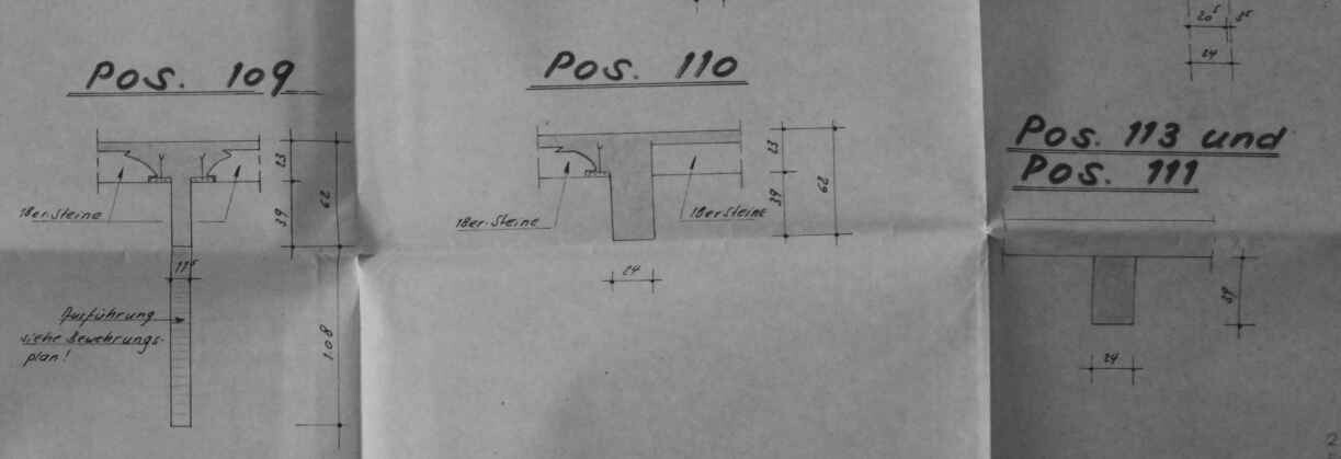

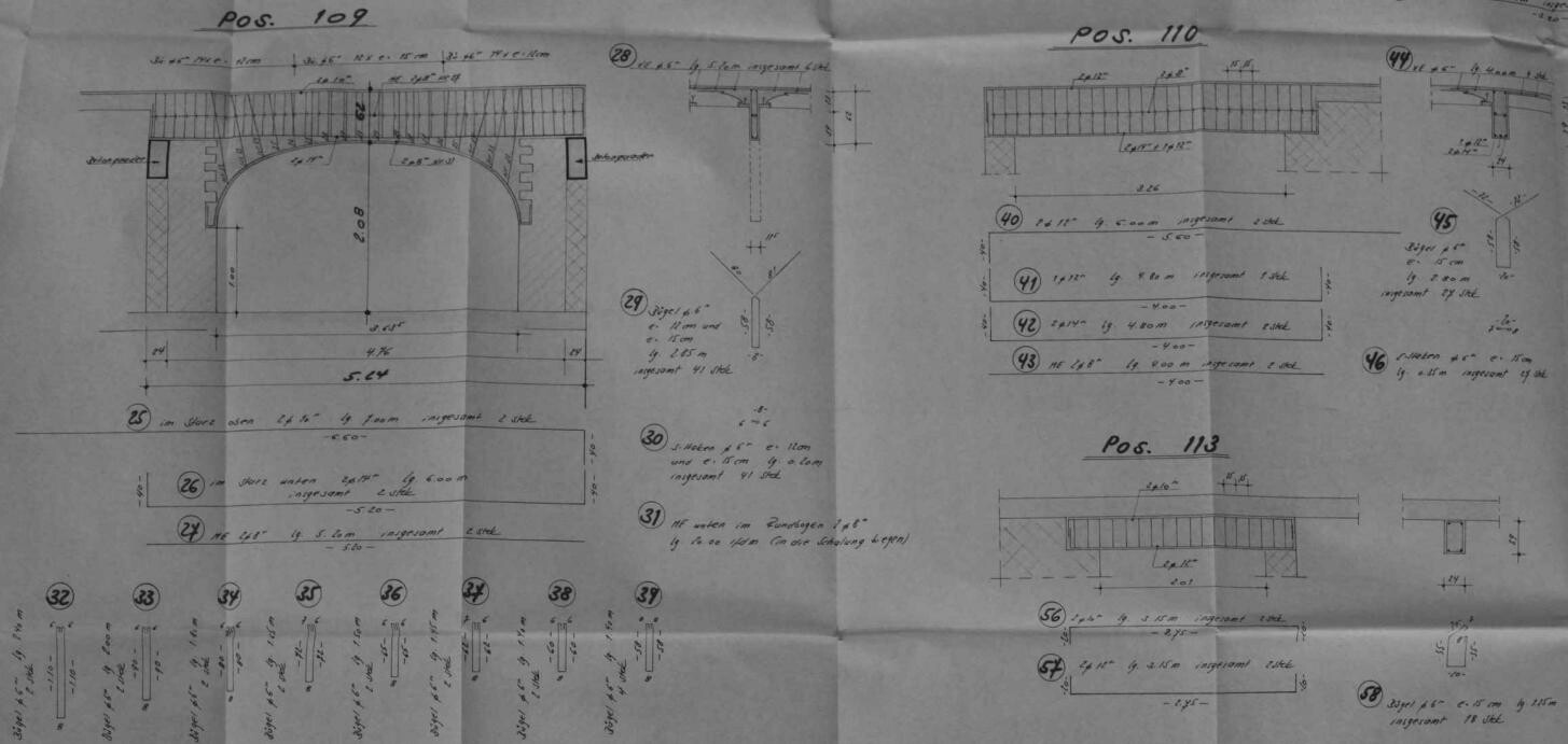

Werde Ausschnitte der Baupläne anhängen. Besonders interessiert mich eure Einschätzung zu den Unterzügen 109, 110 und 113 sowie der Tür bei Pos. 111. Wie schwierig/kostspielige ist die Erhöhung der Durchgangshöhe dieser Teile?
Um einen derartigen Unterzug zu entfernen, muß das Gewicht der darüber liegenden Decke abgefangen werden. Erst dann kann der sichtbare Unterzug entfernt und durch einen Deckengleichen Unterzug ersetzt werden. Hier kommt es natürlich entscheidend auf die jeweilige Deckenstärke an, ob der neue Unterzug tatsächlich bündig eingebaut werden kann - auch muß ein Statiker hinzugezogen werden; auf die Aussage eines Sanierers allein würde ich mich an Deiner Stelle nicht verlassen wollen.
Von der Kostenseite her betrachtet, ist es ein kostspieliges "Vergnügen", da sehr viel Handwerkerleistung erforderlich ist => abfangen/-stützen der Geschossdecke, entfernen des alten Unterzuges, Vorbereitung Decke für die Aufnahme des Deckengleichen Unterzuges, Einbau neuer Unterzug, Beiarbeiten und schließen der Wand/Decke incl. Maurer-/Spachtelarbeiten. Da kommen einige Stunden pro erneuerbarem Unterzug zusammen ... plus Material und plus Kosten neue Statik.

Nein, ich bin an unterschiedlichen Lösungsvorschlägen interessiert, wie man sowas umsetzen kann. Und groben Kostenschätzungen. Bauexperte hat in seiner Antwort ein Vorgehen beschrieben. Gibt es auch die Möglichkeit bestehende Unterzüge in der Höhe zu kürzen und die verlorende Stabilität z.B. mit einem Stahlträger wieder herzustellen? Ich brauch nur 10cm Höhe. 5cm würden evtl. auch schon reichen.

Ist der Ausbau des bestehenden Unterzugs zwingend erforderlich? Ich brauche keine durchgehende Höhe von 2,4m. Zur Strukturierung z.B. des großen Wohn-/Esszimmers finde ich Unterzüge gar nicht so schlimm. Nur eine ausreichende Durchgangshöhe sollte es geben.
Bauexperte
Ich setze voraus, dass die verbauten Unterzüge statisch erforderlich sind - wenn Du also "unten" etwas wegnimmst, muß es "oben" wieder hinzugefügt werden, soll die Stabilität des Hauses nicht beeinträchtigt werden, auf der gesamten Länge des ursprünglichen Trägers. Insofern ist so oder so jede Menge "Dreck" vorprogrammiert, dann kannst Du auch imho direkt den gesamten Unterzug entfernen und durch einen neuen Deckengleichen ersetzen lassen.
Sollte es diesbezüglich andere Lösungsmöglichkeiten geben, kann diese nur ein Statiker in Kenntnis der vollständigen "alten" Statik erarbeiten.
