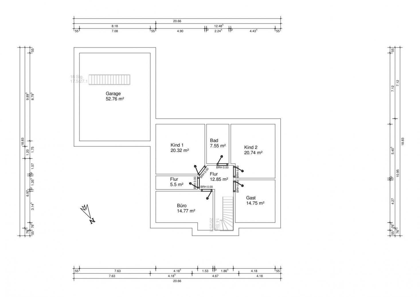

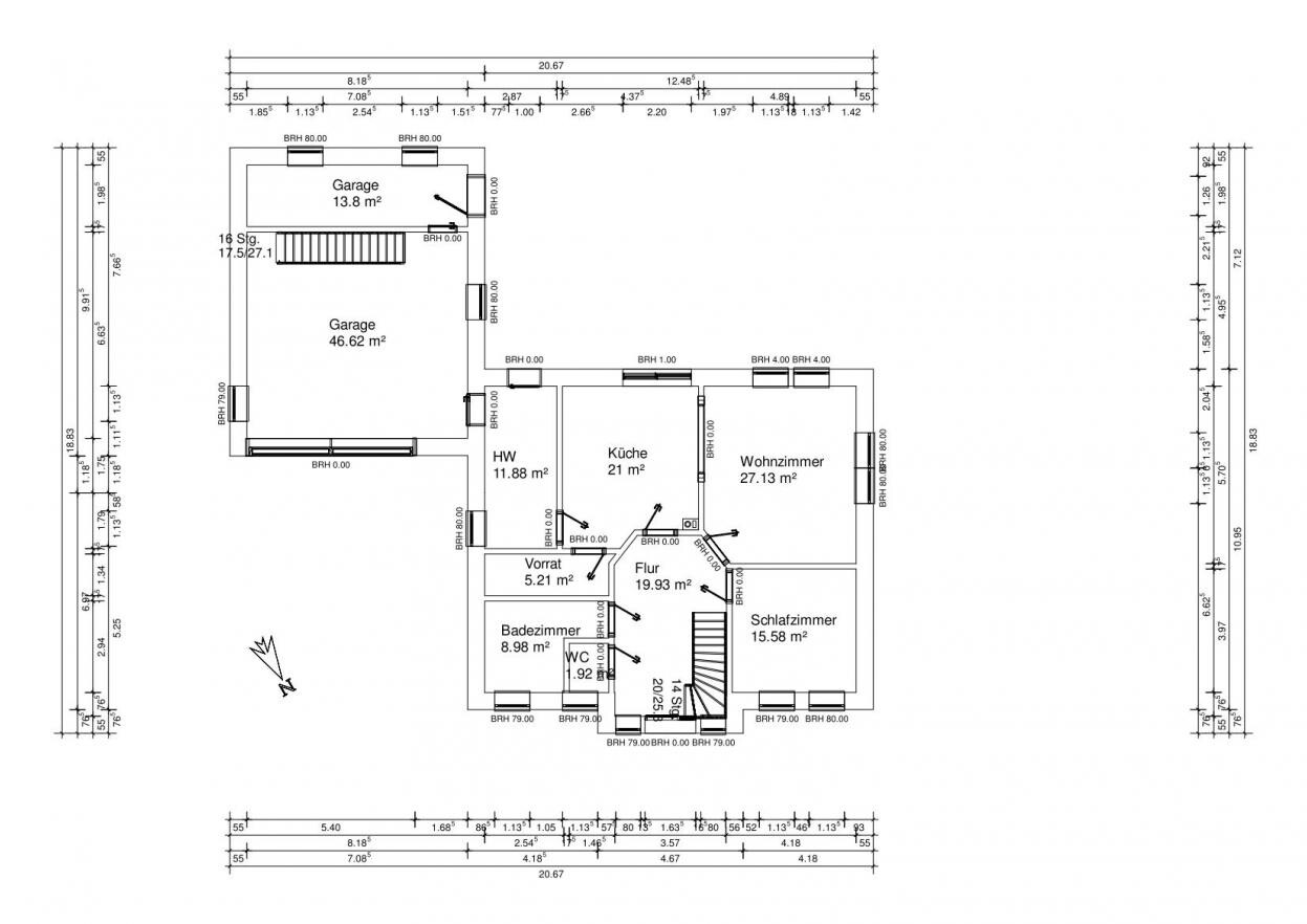

Hallo liebe Hausbau-Forum-Mitglieder,
wir planen zurzeit unser Einfamilienhaus mit Friesengiebel und Doppelgarage.
Wir haben eine erste Zeichnung unseres zukünftigen Hauses erstellt und ich wollte einfach mal fragen, ob ihr Verbesserungsvorschläge habt.
Wir freuen uns über jeden Beitrag :)
Ich füge die Zeichnung als BMP hinzu.
Gruß
Cyris

Garage im Süden?
Warum dieser Flur bei dem Büro?
Wo bringst du deine Garderobe unter? Schuhe, nasse Jacken.
Zudem verschwendest du ca 30 qm für den Flur.
Das sind die Sachen, die mich am meisten stören würden. Die Raumaufteilung ist gar nicht mein Geschmack und diese Diagonalen Türen auch nicht, aber das muss man mögen, oder auch nicht.

Etwa 1 Km Luftlinie von der Garage entfernt ist eine Autobahn. Wir versprechen uns durch die Garage noch ein wenig Schallschutz. Ab mittags sollten wir dann auch auf unserer Terrasse (vor Küche und Wohnzimmer geplant) Sonne haben :)
Oben haben wir den Flur eingezeichnet, da wir sonst gar kein Tageslicht im Flur hätten.
Unten ist der Flur nicht gerade klein. Man könnte sicherlich die Wand von Küche und Wohnzimmer ohne Schrägen einfach mit der Wand vom Vorratsraum gerade ziehen.
Wieso ist die Raumaufteilung gar nicht dein Geschmack? Was würdest du ändern?
Wir wollen ganz gerne von der Garage direkt ins Haus gehen können. D.h. dass neben der Garage ein Flur oder HW sein sollte. Außerdem wollen wir das Wohnzimmer mit einer großen Tür gerne direkt neben der Küche haben. Wohnzimmer und Küche sollten nach Möglichkeit Richtung Süden ausgerichtet sein. Zusätzlich würden wir gerne unten schlafen.
