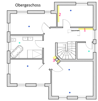

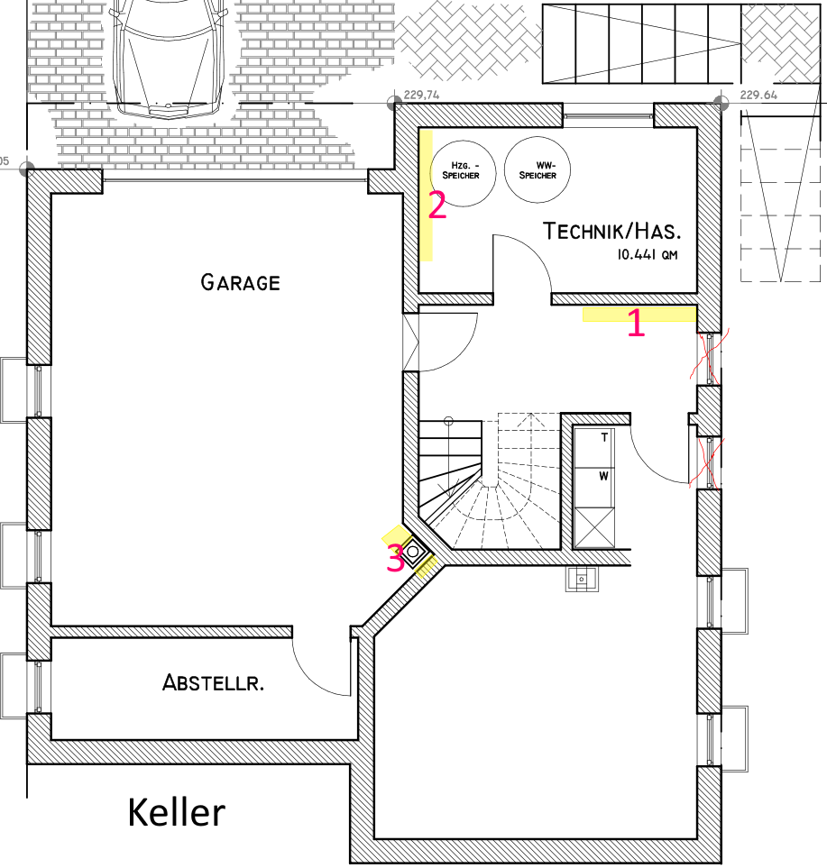

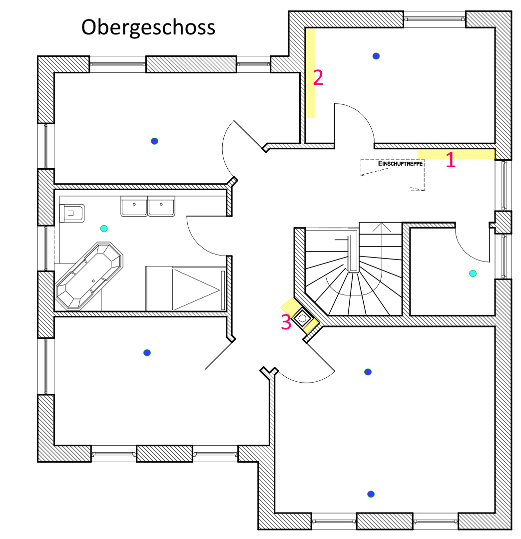

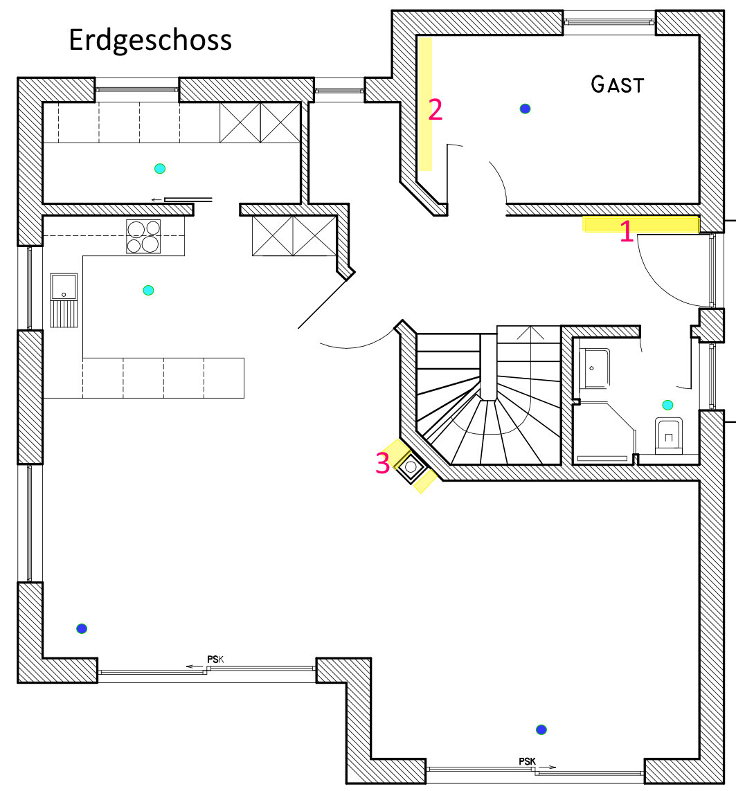

ich sitze momentan an der Planung unseres KfW40 Neubaus.
Geplant ist eine Kontrollierte Wohnraum Lüftung.
Daneben würde ich gerne KNX im Haus installieren.
Sowohl für die Kontrollierte-Wohnraumlüftung als auch die zig Kabel für die KNX Steuerung ist eine Wegführung in unseren Technikraum im Untergeschoss (Keller) notwendig.
Ich hatte daher gedacht einen Steigschacht zu installieren/bauen.
Nun bin ich allerdings unschlüssig, was dessen Position angeht.
Ich habe mir drei verschiedene mögliche Positionen überlegt:
1: Neben der Hauseingangstüre.
Vorteil: Würde unmittelbar zum Technikraum liegen
Nachteil: etwas Platz vom Flur weg, unterschiedlich lange Leitungswege für die Kontrollierte-Wohnraumlüftung
2: Im Gästezimmer/Kinderzimmer.
Vorteil: Würde direkt im Technikraum enden
Nachteil: Platz vom Gästezimmer/Kinderzimmer geht verloren, eventuell störende Geräusche? unterschiedlich lange Leitungswege für die Kontrollierte-Wohnraumlüftung
3. Direkt neben dem Kaminzug.
Vorteil: liegt sehr zentral, Wege für Kontrollierte-Wohnraumlüftung alle ähnlich lang.
Nachteil: endet in der unbeheizten Garage (Keller an sich gedämmt, Garage jedoch nicht), nicht viel Platz, dürfen Kontrollierte-Wohnraumlüftung Rohre so nah am Kaminzug liegen?
hellblauen Punkte = Abzug Kontrollierte-Wohnraumlüftung
dunkelblau = Zuluft Kontrollierte-Wohnraumlüftung
Vielleicht könnt ihr ja mal über die Pläne schauen und mir Feedback geben. Oder ihr findet noch einen ganz anderen Platz für den Steigschacht.
Vielen Dank!

Ich würde Position 2 nehmen. Macht das Wandstück im OG bis zum Flur 24cm stark dann passt das alles rein sogar ohne Vormauerung. Aber lass die Außenwand unangetastet und Rücke mit den Versorgungsleitungen lieber weiter zum Flur, praktisch hinter die jeweilige Türe. Der Statiker sollte da auch nochmal drüber schauen denn das wird ein breiter Schlitz.
Was ist mit der Belüftung des Kellers?
GreenXL
@Allthewayup
Danke für das Feedback!
Ich kann leider nicht ganz bis an die Türe im OG kommen, da das EG dort eine schräge Wand hat. Ich hätte daher jetzt bis zur Schräge geplant.
Werde auf jeden Fall nochmal mit dem Statiker sprechen. Aktuell ist noch der Energieberater an der Arbeit...
GreenXL
Ach ja, beim Keller war ich mir unsicher. Ich hatte gelesen, dass man dort keine Kontrollierte-Wohnraumlüftung installiert...
Bei Variante 2 habe ich die Befürchtung, dass die unterschiedlichen Rohre für die Kontrollierte-Wohnraumlüftung ein Problem sein können.
