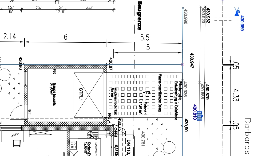

Wir sind aktuell auf der Suche nach einem Tiefbauer für unser Haus auf Bodenplatte und wollen in dem Zug direkt die Garage mit vorbereiten lassen. Die Garage soll erst später kommen weil das Geld dafür einfach nicht da sein wird.
Jetzt dachte ich es reicht, die Fläche der Garage einfach mit schottern zu lassen. Habe jetzt aber gelesen, dass es verschiedene Fundamente für verschiedene Hersteller gibt und jetzt bin ich nicht sicher was wir am besten vorbereiten lassen sollten.
Es soll eine 4,3m x 6m Garage werden aber wir haben uns noch keine Gedanken über den Hersteller gemacht. In die Garage soll ein Auto, zwei Fahrräder und eine kleine Unterverteilung.
Kann ich hier einfach ein Streifenfundament setzen lassen und es wird später schon passen oder ist das nur richtig vorzubereiten wenn ich bereits genau weiß welche Garage gekauft wird?
Das Selbe gilt fürs Carport, das auf die andere Seite des Hauses soll, allerdings bereits etwas früher. Das wollten wir bauen sobald das Haus steht und wir mehr Klarheit über die Finanzen haben. Auch hier wurde noch kein genaues ausgesucht, es soll aber Aluminium werden. Vielleicht sollten wir uns hier schon auf eines festlegen und die Sockel vorbereiten lassen?
Bierwächter
Eingeplant wurde sie vom Architekten der mit unserer Hausfirma zusammenarbeitet und auch das Haus mitgeplant hat. Haben das auch gleich so mitgenehmigen lassen. Die Garage soll auch nur sehr knapp ans Haus angestellt werden und nicht verbunden werden.

Eine Bekannte von uns hatte bei sich eine sehr knapp ransetzen lassen direkt an die Hausmauer. Die meinte zwar der Lieferant hat geschwitzt aber bei ihr gabs auch noch eine Hangeinfahrt.
Habe kurz mal etwas nachgeforscht und es muss für mich nicht unbedingt eine Fertiggarage sein. Im Notfall würde ich mir auch zutrauen selbst eine zu Mauern. Ich bin allerdings auf die Bimssteingaragen aufmerksam geworden, die hören sich wohl sehr gut an. Werde mir da mal ein Angebot geben lassen. Damit wär das Problem auch erledigt.
jehd
Mit einer Fertiggarage wird das evtl schwer, weil man jeweils einen Fundamentplan bekommt und bei mir haben die vor den Aufstellen auch nachgemessen ob das alles so passt. Es gibt auch Fälle wo drei Streifen Fundament benötigt werden, und nicht nur zwei (vorne und hinten) 4,3x6 kommt zB ziemlich sicher in mehr als einem Teil wenn es eine Fertiggarage wird. Du solltest in jedem Fall an die Höhe der Oberkante Fertigfußboden der Garage denken. Fertiggaragen kommen oft mit Bodenplatte, und deren Höhe musst Du ja kennen um die Höhe des Fundaments zu planen. Bei mir ist die Bodenplatte dicker als üblich aufgrund von Hanglage und Extralast, muss man ggf auch berücksichtigen.
Wenn Du den Hersteller schon eingrenzen kannst, dann kannst Du ja einen Muster Fundamentplan anfragen und ggf danach bauen.
Und wenn es zusammen gemacht wird: Bitte nicht die Fundamente für Garage und Haus an einem Stück durchgießen lassen, sondern schön getrennt, damit die unterschiedlich setzen können.
Wenn die Garage direkt ans Haus soll ist auch die Entwässerung ein Thema, der Regen soll ja nicht die Hauswand runter zwischen Haus und Garage laufen.
