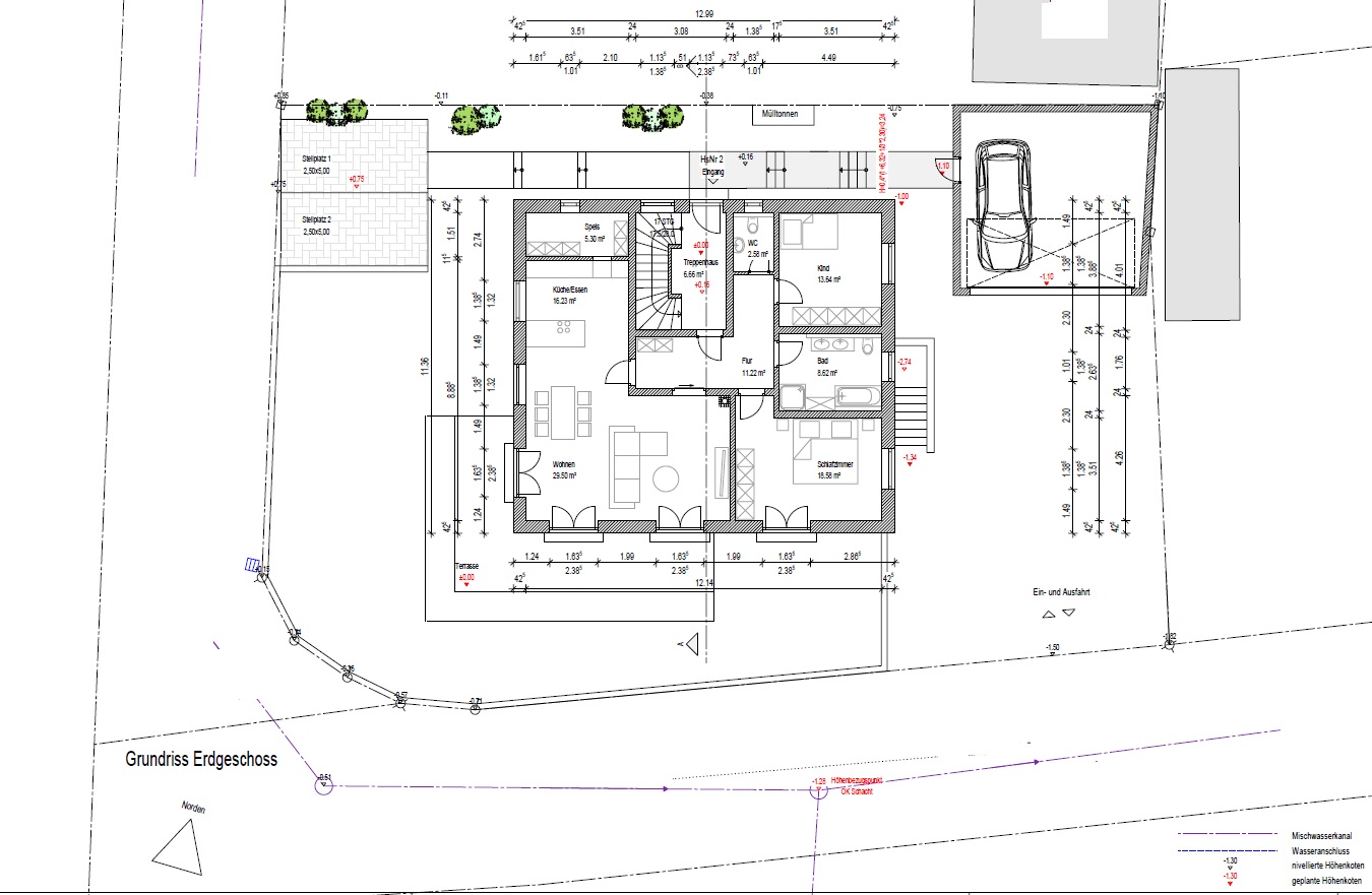

Guten Abend,
ich hatte schon mal meinen Entwurf gepostet. Damals war dieser noch nicht ganz fertig.
Grundsätzlich gefällt mir die Raumaufteilung sehr gut. Was mir nicht gefällt ist der Flur. Vielleicht habt ihr ja noch eine Idee, wie man diesen besser gestalten könnte.
Schlussendlich habe ich viel überlegt, bin aber zu keinem besseren Ergebnis gekommen, als diesem.

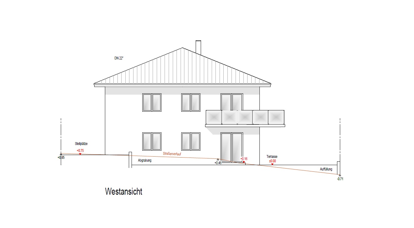

Das bodentiefe Fenster im Schlafzimmer wird durch ein normales Fenster ersetzt. Der Balkon wird mit 3 runden Stützen gebaut.
Größe des Grundstücks: 600 qm
Hang: leichter Hang nach Osten

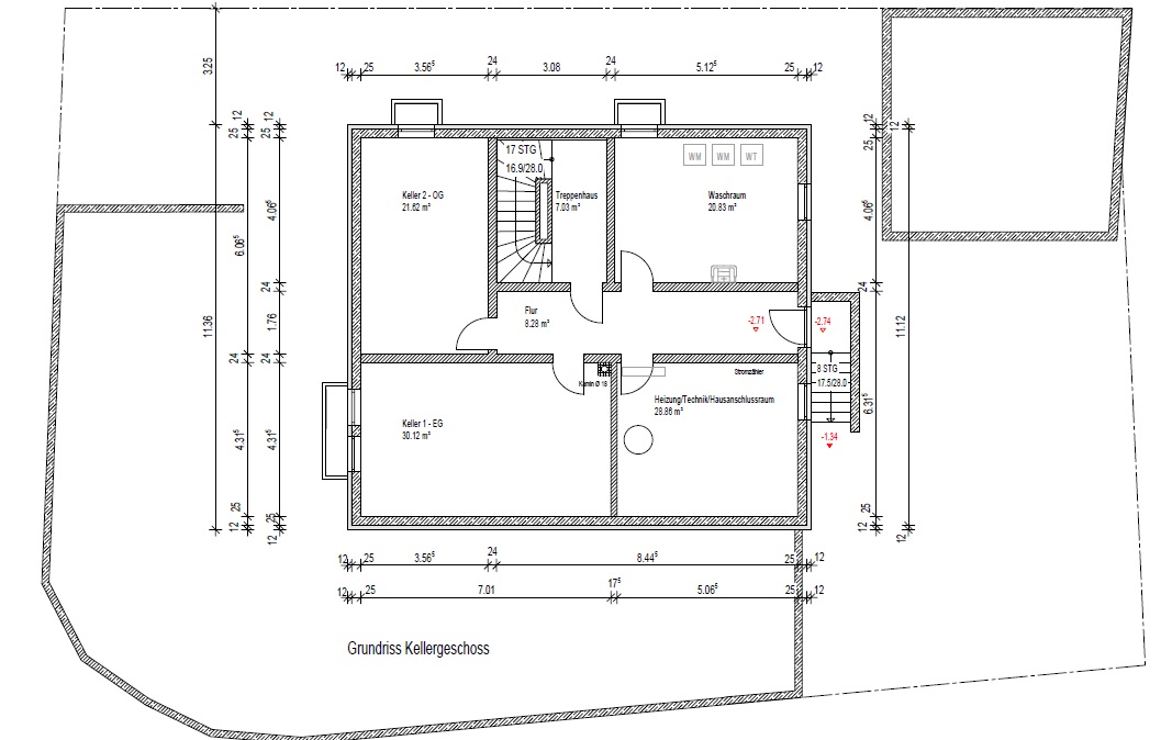

Grundriss Kellergeschoss mit Flur, zwei Keller, Waschraum, Heiztechnik, Treppenhaus.
Grundriss Erdgeschoss: Wohnzimmer, Küche, Bad, Schlafzimmer, Terrasse, Garage.

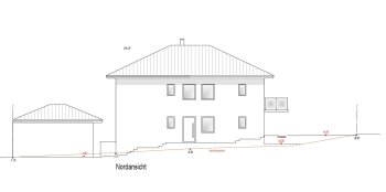

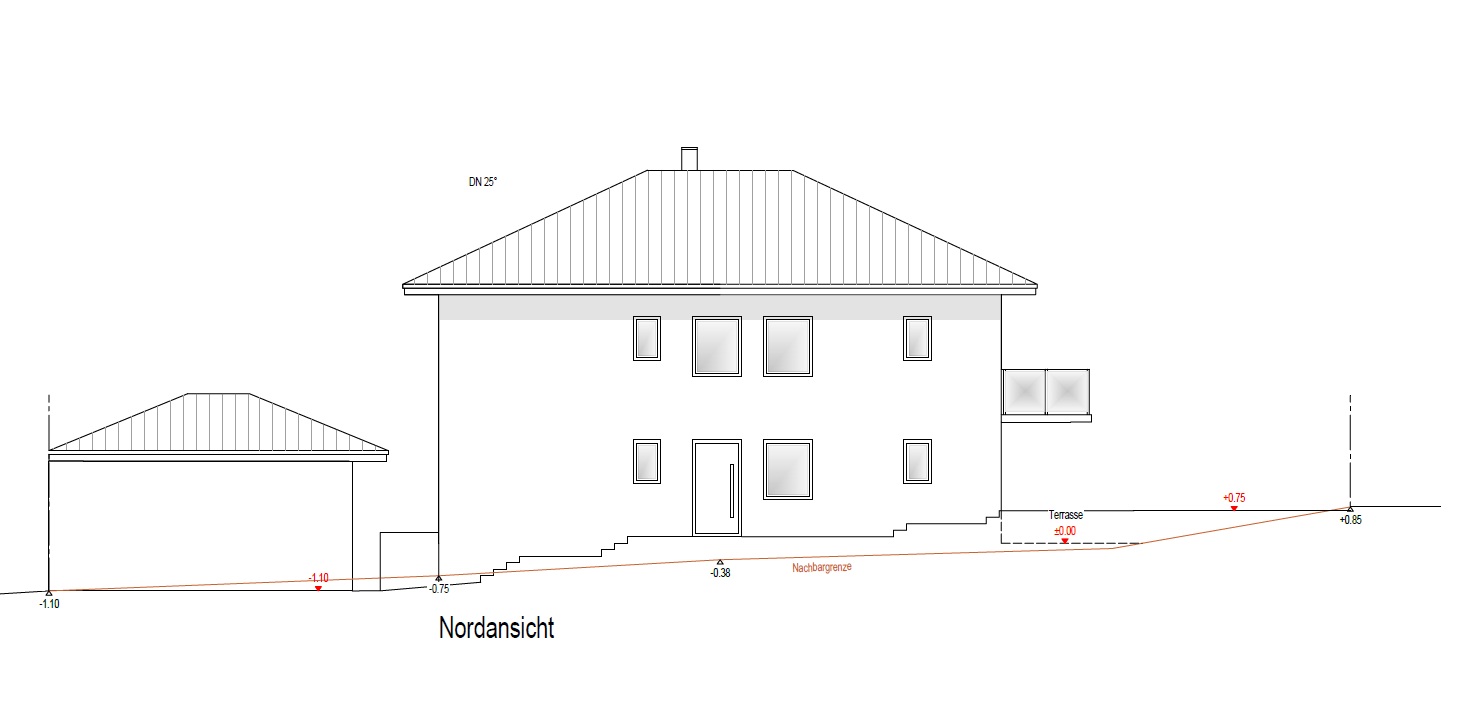

Nordansicht eines zweigeschossigen Hauses mit Satteldach, Fenstern und Treppenstufen.

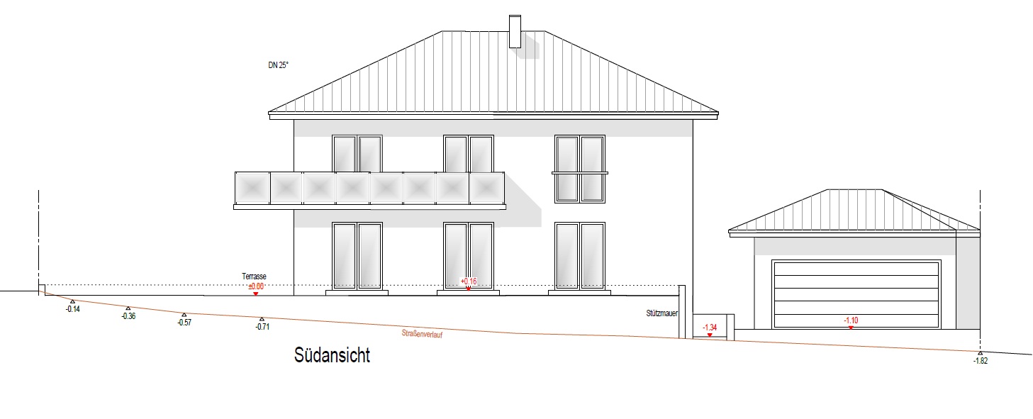

Südansicht eines zweigeschossigen Hauses mit Balkon, Terrasse, Garage und Hanglinie.
Westansicht eines zweistöckigen Hauses mit Balkon, Terrasse und Ziegeldach.

Das war dieses Projekt: https://www.hausbau-forum.de/threads/grundriss-mehrfamilienhaus-mit-4-wohneinheiten.44514/ - und so sieht es nun schon erheblich gesundgeschrumpft aus. Allerdings war da damals
Um das Grundstück verläuft eine Straße. Somit ist Stellplatz 1 direkt von der Straße erreichbar. Die anderen Stellplätze sind über eine breite Zufahrt erreichbar. Ist auch im Plan eingezeichnet.
ein Bestandsgebäude zu sehen. Wurde dessen Weiterverwendung inzwischen erneut geprüft ?
Robii84
Ursprünglich wollte ich dieses 4 Familienhaus bauen, jedoch wäre das zu groß für das "kleine" Grundstück und ich hätte 8 Stellplätze gebraucht.
Da ich das Grundstück nicht so verschandeln wollte, habe ich mich jetzt doch für die kleine Variante entschieden.
Das Bestandsgebäude wird demnächst abgerissen.
hanghaus2023
Du hast mMn ca. 100m2 pro Wohneinheit. Warum teilst das Grundstück nicht und baust ein Doppelhaus? Dann das eine Haus etwas tiefer um sich mehr ans Grundstück zu halten. Wenn ich mich recht erinnere willst Du doch selber in dem Haus wohnen. Bevorzugst Du oben oder unten?
