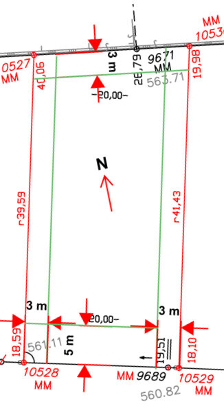

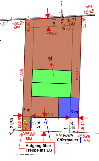

Dann spendiere doch nochmal den Lageplan und den Bebauungsplan mit den Baugrenzen und Nachbarbebauung (Googlemaps).
Ist das Neubaugebiet oder Altbestand? Ist Dach vorgeschrieben? Usw.
Und zu allererst mal das Budget. Die vielen Räume im EG in den Hang zu bauen - ich weiß nicht, ob das so eine gute Idee ist. Was sagt der Bebauungsplan zur Geschoss-Anzahl und Höhenbegrenzung?

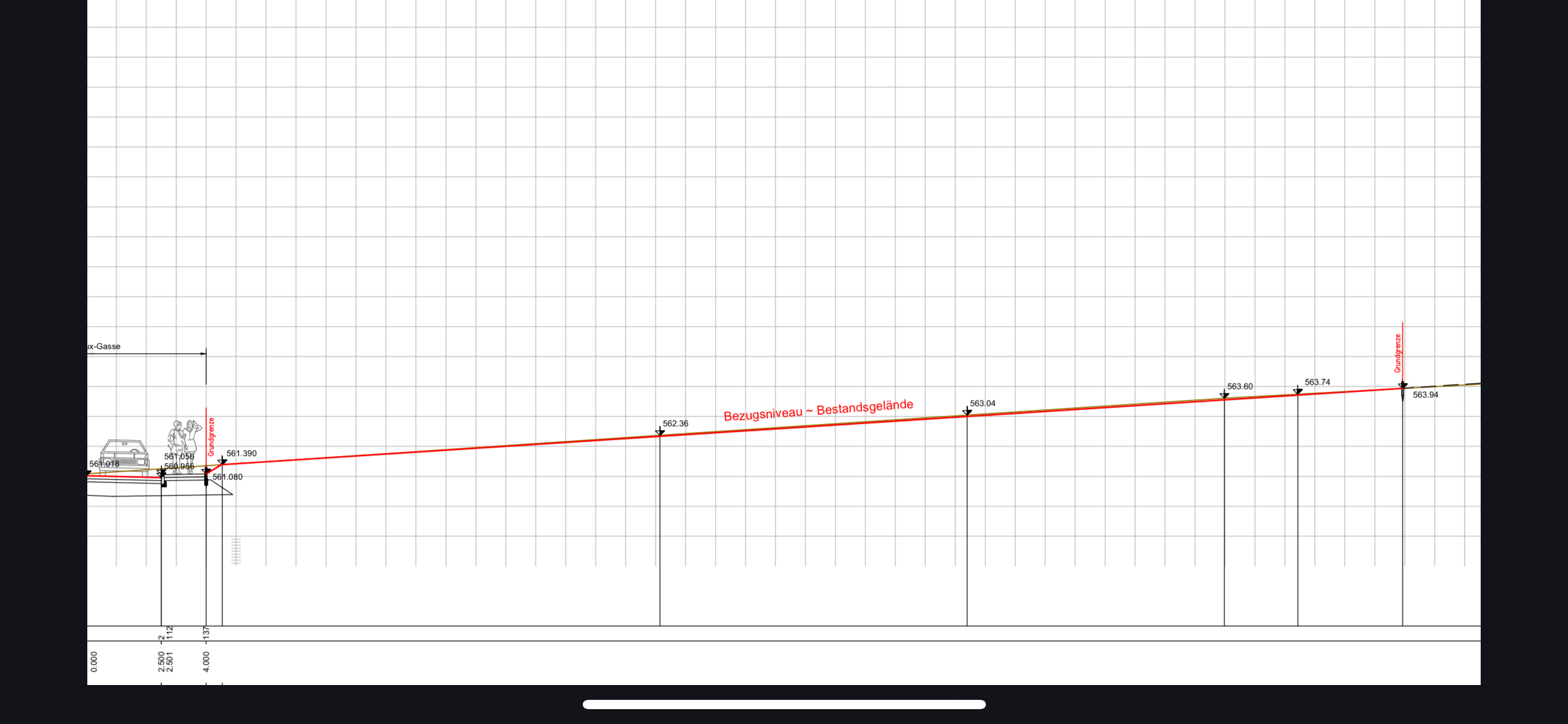

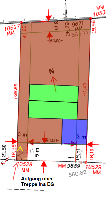

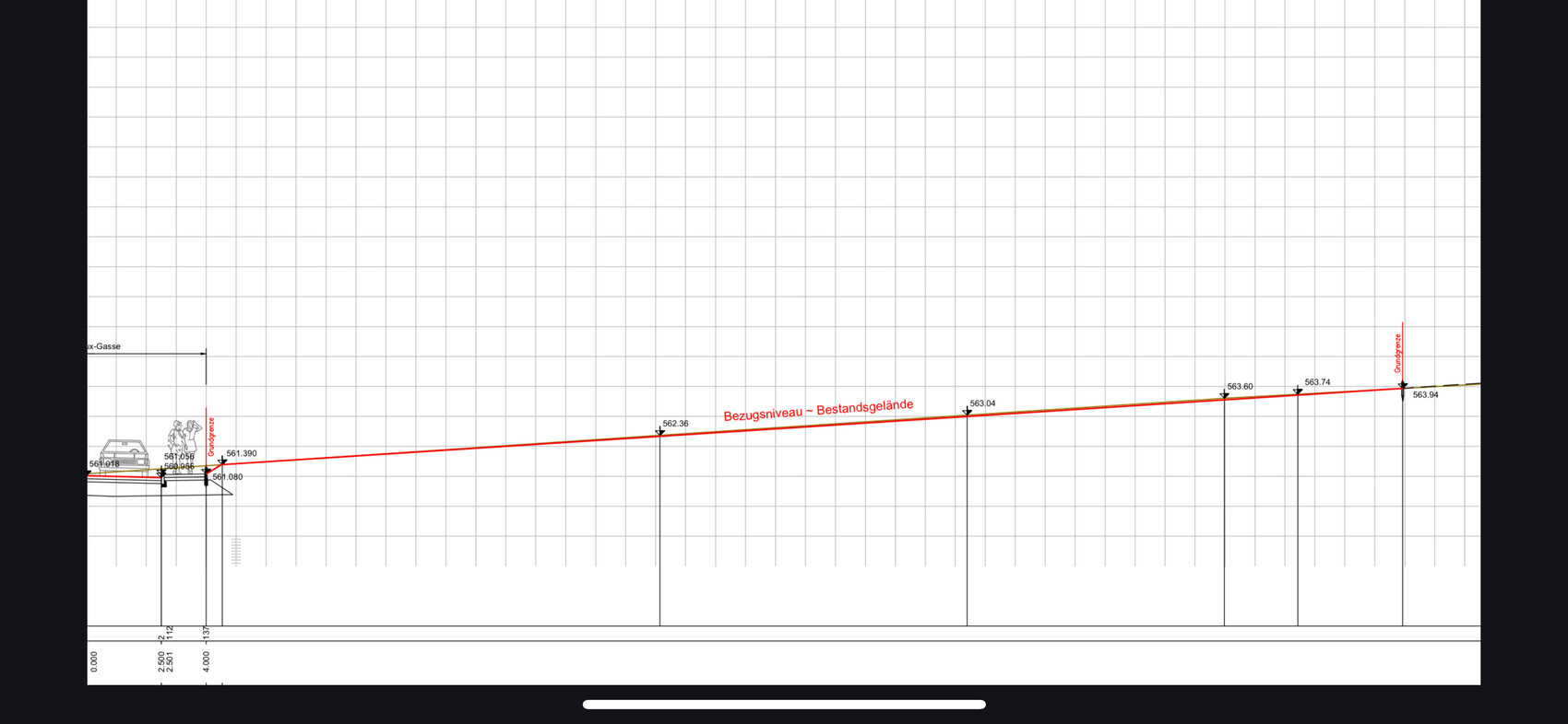

Lageplan:
Nachbarbebauung ist leider noch nicht vorhanden. Wir sind hier die ersten die planen und beginnen wollen.
Abstand zu den Grundstücksgrenzen (seitlich und hinten) muss 3m eingehalten werden. Nach vorne sind es 5m. Wir fallen in Bauklasse 2 = 8m Gebäudehöhe. Das heißt wir können zwei Geschosse ab Bezugsniveau herstellen.
Es ist ein Neubaugebiet und wir benötigen ein Satteldach mit ca. 30° Neigung.

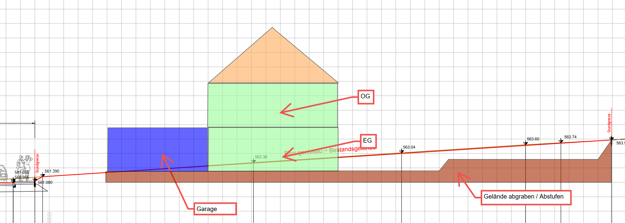

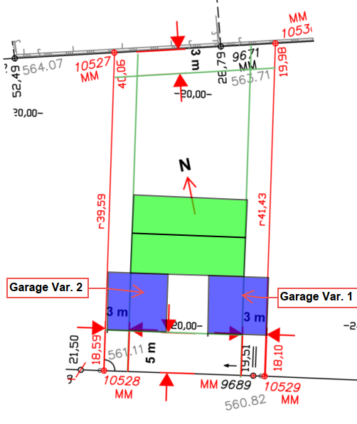

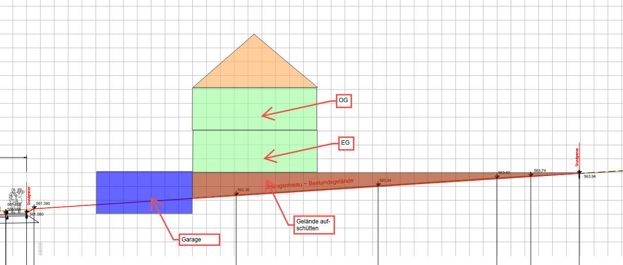

Wir hätten nichts gegen ein Geschoss im Hang, jedoch wollen wir unbedingt eine Doppelgarage (und diese nimmt sehr viel Platz weg), durch diese begrenzen wir uns aber schon ziemlich. Und viel Sonnenlicht ist somit nicht mehr gegeben im UG. Aus diesem Grund bevorzugen wir eine Variante, welche nicht in den Hang gebaut wird. (Wir sind jedoch für alle Ideen offen, auch für eine Hangvariante!)
Hier Varianten wie oben beschrieben:
1)
2)

Was ist der Bezugspunkt für die Höhe?
Gibt es einen Höhenplan? Oder aus dem Geoportal Schnitte entlang der Baugrenzen über die 40m?
Deine Skizzen halten aber die 8m Höhe nicht ein.
Magst Du uns den Bebauungsplan nennen. Keinen Link das ist hier nicht erlaubt.
Ist die Firstrichtung vorgeschrieben?
