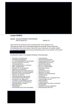

Hallo Foren-Gemeinde,
wir planen aktuell den Bau einer Stadtvilla mit circa 190m2. Das Grundstück dazu ist bereits gekauft. (Neubaugebiet mit Bebauungsplan)
Drei GU`s sind grundsätzlich noch im Rennen – zwei davon kleiner (circa 20 Häuser im Jahr) und aus der Region sowie ein überregionaler größerer GU. Von einem der „Kleinen“ stelle ich nachfolgendes Angebot sowie die zugehörige Baubeschreibung zur Diskussion. Ich bin für jede Rückmeldung von euch dankbar.

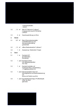

6. Decken
Bei zweigeschossiger Bauweise (nicht bei Bungalow) wird die EG - Geschossdecke als teilelementierte Stahlbetondecke (Filigrandecke) inkl. Stahlbewehrung ausgeführt, die Decke zum Dachboden wird, wie auch die Decken bei eingeschossiger Bauweise (Bungalow), als Holzbalkendecke mit gedämmter Balkenlage mit Dampfsperre hergestellt. Dachschrägen in ausgebauten Obergeschossen werden gedämmt und wie die Decken zum Dachboden mit Gipskartonplatten auf Lattung verkleidet. Die Dämmungen der Balkenlage und Dachschrägen erfolgt mit Mineralfaserwolle, Ausführung in 240mm Dicke(035 WLG) nach Wärmeschutzerfordernis.
7. Zimmererarbeiten
Die Dachkonstruktion wird entsprechend der festgelegten Dachform gemäß statischer Berechnung errichtet. Der Dachstuhl wird als Binderkonstruktion hergestellt. Freiräume und Ausbaureserven im Spitzboden oder Dachboden beim Bungalow sind gesondert zu vereinbaren und zu vergüten. Es werden feuerverzinkte Windrispenbänder verbaut. Auf den Sparren wird eine diffusionsoffene Unterspannbahn mit Stoßüberdeckung mit der erforderlichen Konterlattung /Lattung und Überlappung angebracht. Dachlattung nach Erfordernissen der Dacheindeckung in imprägnierter Ausführung. Der Dachüberstand an Traufe und Giebel entspricht der Planung. Giebelüberstände werden mit einem Unterschlag, Traufüberstände mit einem Gesimskasten versehen. Verbaut wird dafür Profilholz in Fichte/Tanne, Vorangestrichen in naturfarben oder weiss. Die deckenden Anstriche des Unterschlages und Gesimskastens sind Eigenleistung des Bauherren.

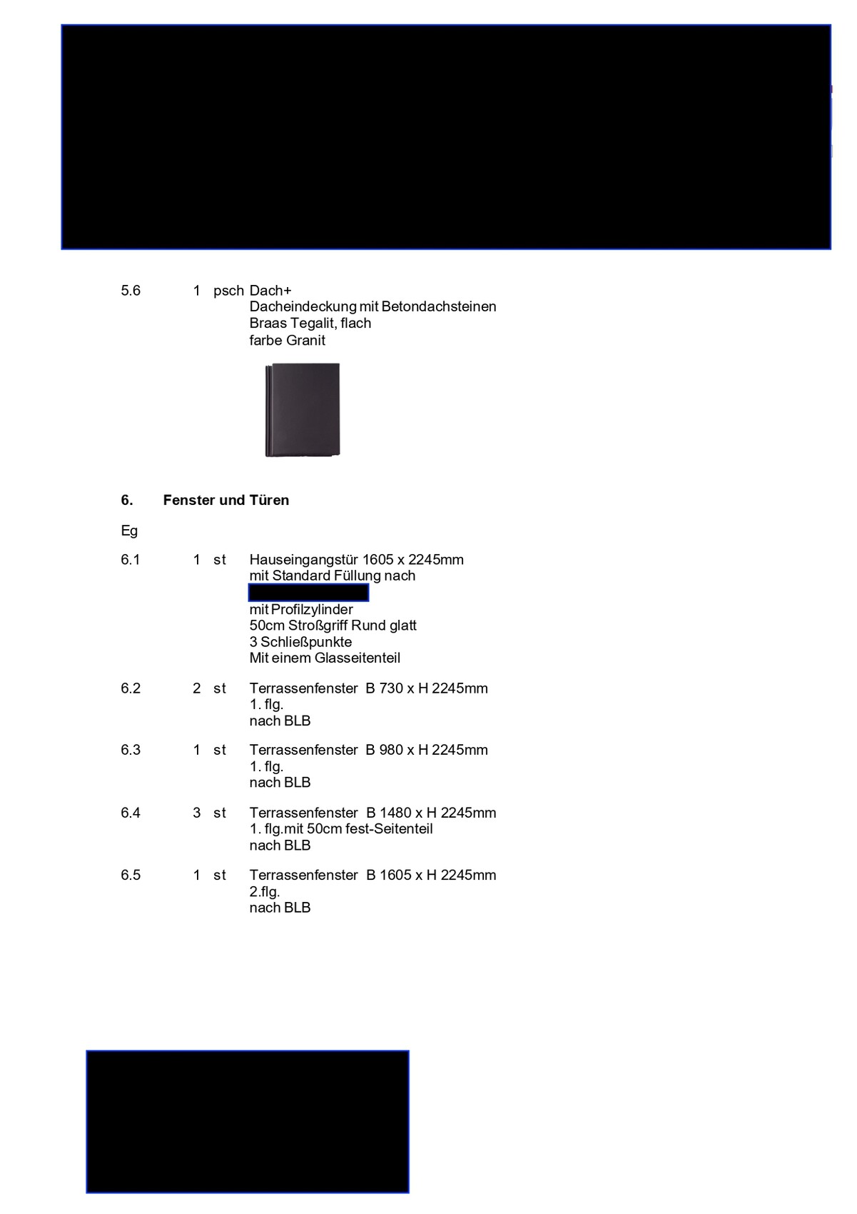

8. Dacheindeckung
Die Dacheindeckung erfolgt mit Qualitätsbetondachsteinen der Firma Braas mit Materialgarantie. Modell Haarzer Pfanne in den Farben: Granit, Dunkelbraun oder Rot. Bei Festlegung engobierter Tondachziegeln entsteht ein Aufpreis. Die Ortgänge erhalten Ortgangsteine, der First Firststeine. Die Firstrolle ist farblich angepasst zu der Dachfarbe. Kehlen werden in unbeschichtetem Zinkblech ausgeführt. Die PVC Dunstrohrpfanne wird der Dachfarbe angepasst. Solarpfanne und Thermendurchgangspfanne werden ebenfalls der Dachfarbe angepasst. Für die Gewährleistung der Dachhinterlüftung werden Trauflüfterelemente mit Insektenkamm verbaut.
9. Klempnerarbeiten
Vorgehängte halbrunde Dachrinnen aus Titanzinkblech mit den erforderlichen Rinneneisen, Traufblech, Rinneneinlauf und Rinnenendböden. Die Fallrohre aus Titanzinkblech werden bis Höhe Sohlplatte verlegt. Position der Fallrohre laut Planung. Die Ableitung (Versickerung oder Kanalanschluss) des Regenwassers ist Eigenleistung der Bauherren.

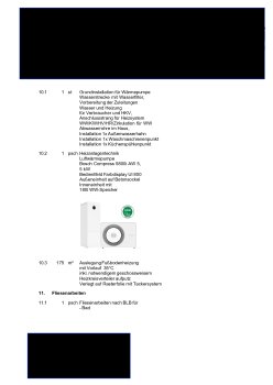

12. Heizungsanlage und Sanitärinstallation
Die Heizung- und Warmwasseraufbereitungsanlage wird im Erdgeschoss im Hauswirtschaftsraum installiert. Die Größe der Heizungsanlage richtet sich nach der Anzahl der Räume und der Wärmebedarfsberechnung. Zum Einbau kommt als Wärme- und Warmwassererzeuger eine Anlage gemäß Angebot/Beratung der Firma Bosch oder Vaillant. Die Heizungsanlage ist mit einem Außenwandtemperaturfühler ausgestattet. Der digitale Witterungsgeführte Regler für individuelle Schaltzeiten und Absenkung wird ebenfalls im Hauswirtschaftsraum verbaut. Die Heizungs-/ und Wasserrohre werden nach Energieeinsparverordnung (Stand bei Vertragsunterzeichnung) gedämmt und unter dem Estrich verlegt. Bei Gas-Anlagen erfolgt die Abgasführung über ein zugelassenes Abgassystem mit direktem Dach[1]oder Wandaustritt. Die Installation der Wasserleitung beginnt ab Wasserzähler. Der Wasserzähler wird vom zuständigen Versorgungsträger geliefert und montiert. Als Wasser- und Heizleitungen werden Mehrschichtverbundrohre verbaut. Eine Fußbodenheizung wird in allen Wohnbereichen und Bädern außer Hauswirtschaftsraum gem. Wärmebedarfsberechnung installiert. Der Heizkörper im Bad wird als Sprossenheizkörper Farbe weiss, glatt, Maße 600 x 1200 mm ausgeführt.
Es wird außen am Gebäude EG (Lage nach Planung) eine frostsichere Wasserzapfstelle als verchromtes Außenzapfventil mit Schlauchverschraubung eingebaut. Zum Ausstattungsstandard gehören ebenso ein Waschmaschinen- und ein Spülmaschinenanschluss (Kaltwasser) und ein Zapfhahn für die Heizungsbefüllung und -entleerung.

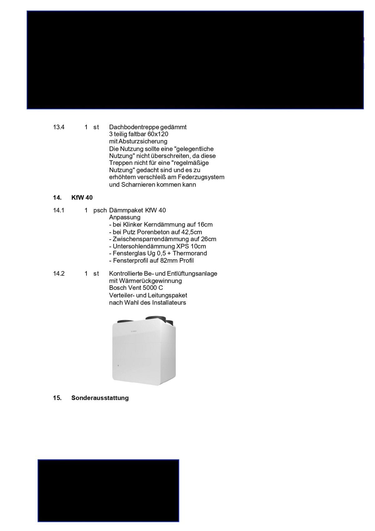

17. Wärmedämmung und Trockenbau im Dachboden
Nichtausgebaute Dachräume (auch bei Bungalow) erhalten keinen Trockenausbau oder Wärmedämmung der Dachschrägen. Dämmung erfolgt jeweils in der letzten Geschossdecke – (240mm / WLG 035 nach Energieeinsparverordnung Nachweis mit innenliegender Dampfbremse) - Bungalow die Erdgeschossdecke Balkenlage - Einfamilienhaus die Dachschrägen und Balkenlage - Stadtvilla die Obergeschossdecke Balkenlage Bei ausgebautem Dachboden im Bungalow als Zusatzleistung (Mehrleistung) werden zwischen Dachhaut und Unterdecke 240mm/ WLG 035 (oder mehr nach Energieeinsparverordnung Nachweis) starke Dämmung aus Mineralwolle und eine Dampfsperre eingebaut. Es erfolgt je nach Haustyp eine Verkleidung der Dachschrägen/Balkenlage mit 12,5mm Gipskartonplatten auf Lattung. Im Bad kommen 12,5mm feuchtraumplatten zum Einsatz. Die Wc Module werden ebenfalls mit Feuchtraumplatten verkleidet. Ablagen für Badewanne etc sind Sonderleistungen und extra zu vereinbaren. Die Gipskartonverkleidung wird nicht verspachtelt und ist Eigenleistung des Bauherren oder des von Ihm beauftragten Malers

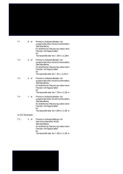

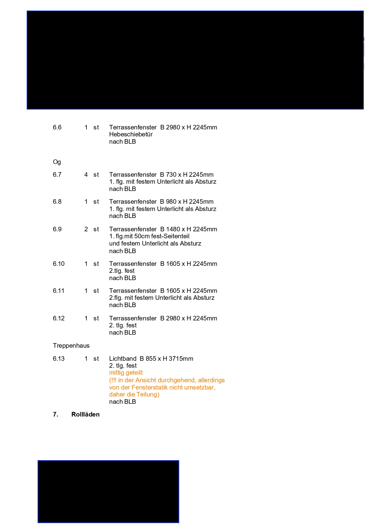

18. Tischlerarbeiten
Alle stehenden Fenster werden mit einer 3-Fach-Verglasung eingebaut (ohne Sprossenteilung) mit Qualitätskunststoffprofilen, von Schüco, im 7-Kammer-System mit Stahlkerneinlage in der Farbe weiß, mit umlaufender Einbruchhemmender Pilzkopfverriegelung ausgeführt. - Die Anzahl und Größe der Fenster richtet sich nach der Ursprungsplanung bei Typenhäusern. - Die Anzahl und Maße der Fenster, werden bei einer Individualplanung explizit oder nach Mindestanforderungen der Belichtungsflächen berechnet. Die Flügel erhalten Doppelfalz, umlaufende Gummidichtung und Drehkippbeschläge mit weißem Einhandgriff. Die Verglasung erfolgt mit 3-Scheiben-Isolierglas, Ug-Wert = 0,6. Die Fensterscheiben entsprechen dem Schallschutzstandard. Bei erhöhten Schallschutzanforderungen (z.B. durch Auflage des Bauamtes bzw. durch Bebauungsplan) entstehen Mehrkosten für den AG. Haupteingangstürelement Kunststoff weiß, einflügelig mit umlaufender Gummidichtung, 3 Bändern, Profilzylinder und Haustür-Griffgarnitur (50cm). Nebeneingangstür (soweit vertraglich vereinbart) Kunststoff weiß mit Glasausschnitt. Die Wand- und Bodenanschlüsse werden nach Stand der Technik ausgeführt. Die Schwellen der Haus- und Terrassentür werden beim Verblend- und Putzmauerwerk mit EPDM abgedichtet und für das spätere anarbeiten vom Bauherren mit Pflasterung, Podest oder Gelände vorbereitet. Der Bauherr hat beim anarbeiten für den Schutz der Abdichtung zu sorgen.
Die Eingangstür erhält ein Sicherheitsschloss mit drei Schlüsseln inkl. Not -und Gefahrenfunktion. Ist eine Nebeneingangstür vorhanden, so wird dort ein Gleichschließendes Schloss verbaut. (gleicher Schlüssel für beide Türen) Das Schloss wird bei Endabnahme eingebaut. Die Innentüren sind gefälzte Röhrenstreifentüren der Fa. Prüm mit endbehandelter glatter Oberfläche als Standard-CPL Dekor oder Weiß und ohne Lichtausschnitt. Standardmaße: Breite 610, 735, 860mm und Höhe 1985mm Blatt und Zarge haben eine Rundkante. Die Zarge hat eine Bekleidung von 60mm. Die Türen werden aus Holzwerkstoff mit einer 3-Seitigen Gummidichtung hergestellt. Türdrücker nach Bemusterung in Ausstellung von xx. Standardtürdrücker Edelstahl, L-Form, Rund, gebürstet Zimmertüren erhalten je ein Bartschloss. Bad und WC-Türen sind mit WC-Schnellverschluss.
19. Malerarbeiten
Sind Eigenleistung des Bauherren Diese Eigenleistung beinhaltet: § Streichen des Dachkastens und Unterschlag § Spachtelarbeiten an Decke, Trockenbau sowie Fehlstellen am Innenputz, welche während der Bauphase entstehen können. § Wandbekleidung der Innenwände und Decken mit Tapete und ähnlichem sowie deren Anstrich. § Bodenbeläge in nicht gefliesten Bereichen.

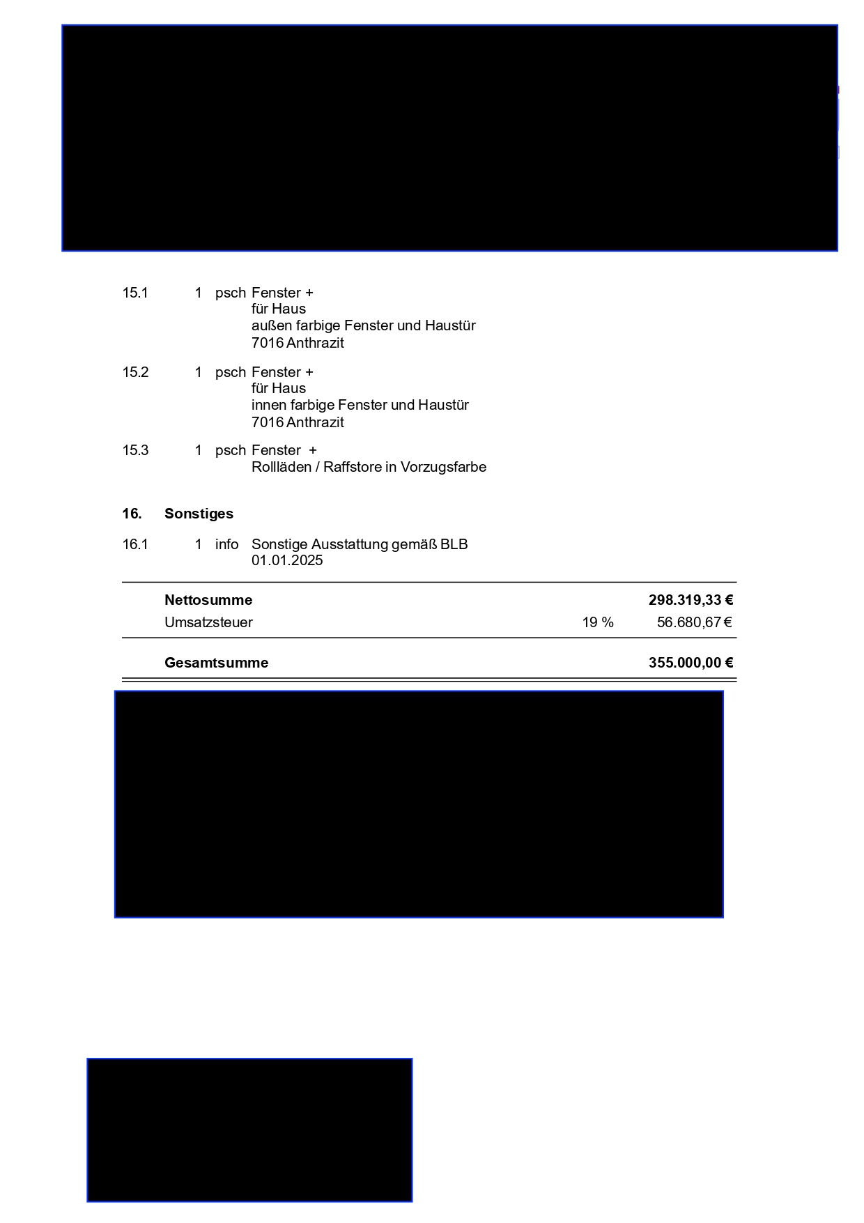

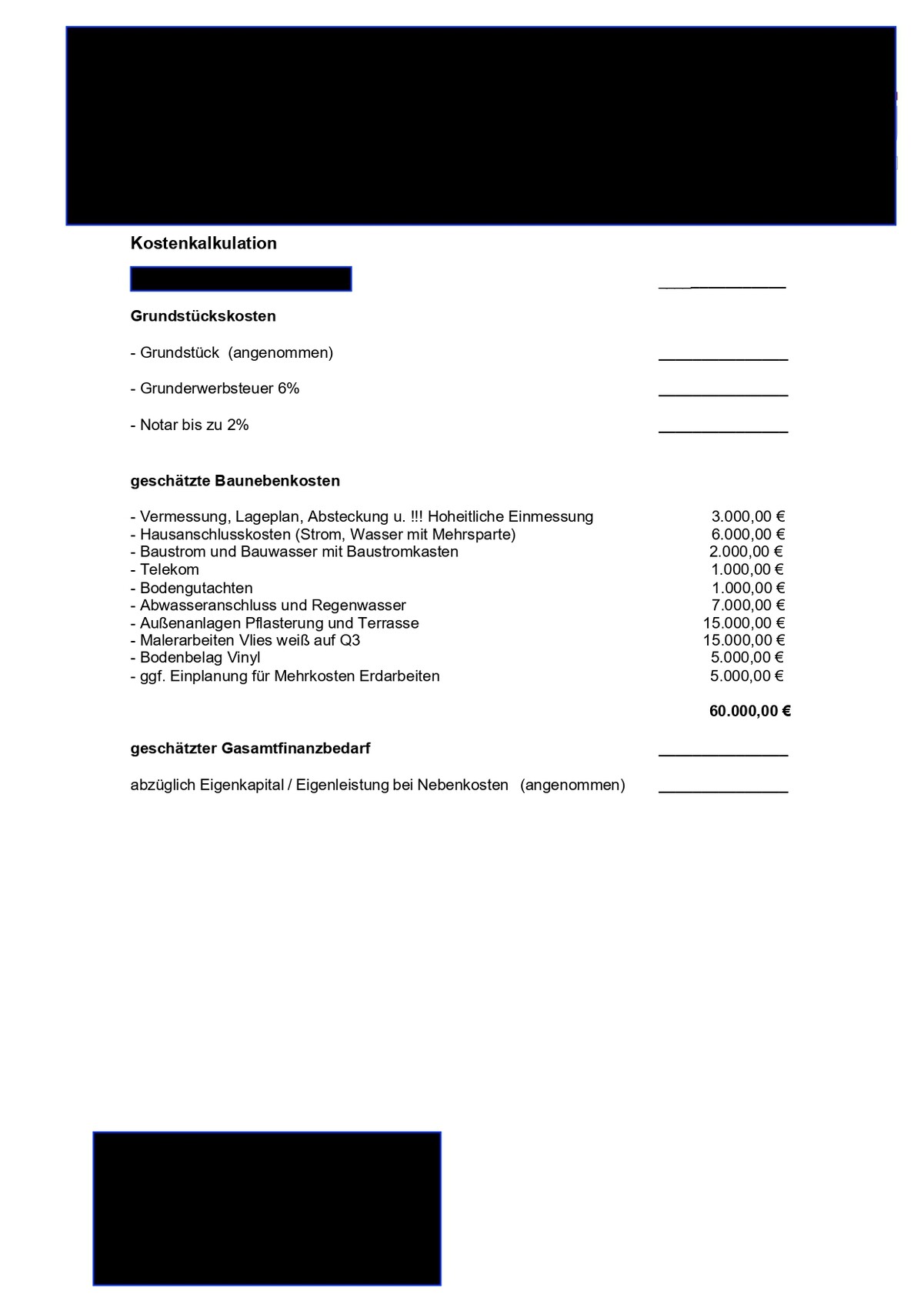

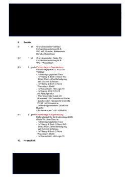

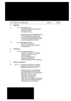

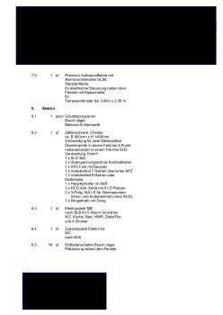

Im Anhang findet ihr das Angebot dazu. Dazu sind folgende Mehrkosten geplant:
Aufmusterung Elektro: 10.000 Euro
Sanitär-Ausstattung und Installation (Familie): 8.000 Euro
Treppe: 12.000 Euro
Bodenbeläge (Eigenleistung) und Fliesenarbeiten (im Hauswirtschaftsraum ebenfalls Eigenleistung): 20.000 Euro
Klinker (Aufmusterung, Zierklinker etc.): 2.000 Euro
Malerarbeiten: 20.000 Euro
Mehrkosten Erdaushub (stehe in Kontakt mit "Nachbarn" - hier sind keine größeren Mehrkosten zu erwarten): 5.000 Euro
Vermessung: 3.000 Euro
Hausanschlusskosten: 6.000 Euro
Baustrom und Bauwasser: 3.000 Euro
Telekom: 1.000 Euro
Bodengutachten: 1.000 Euro
Abwasser und Regenwasser: 7.000 Euro
Photovoltaik in Eigenleistung + Speicher + Abnahme: 11.000 Euro
Energieberater: 5.000 Euro
Küche: 20.000 Euro
Auf Garage, Terrasse, Pflasterung, Garten etc. wird an dieser Stelle bewusst nicht weiter eingegangen.
Gesamtkosten: circa 475.000 Euro
Wie bewertet ihr das Angebot? An welchen Stellen ist mit Mehrkosten zu rechnen? Die Gesamtkosten für die m2-Anzahl erscheint mir doch deutlich zu gering, wenn man die gängige Forenmeinung berücksichtigt.
