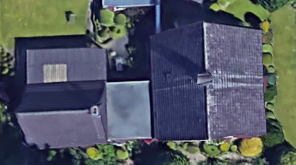

Nun haben wir vor wenigen Wochen selbst ein altes Haus, das Anfang der 50er Jahre gebaut wurde, gekauft, das nun kernsaniert werden muss.
Ich wollte daher mit euch die Infos teilen, um sich zu verschiedenen Ideen austauschen zu können.
Hier erstmal ein paar Eckdaten:
Baujahr 1952
Wohnfläche: 115 qm
EG: großzügiger Eingangsbereich + Küche, Esszimmer und Wohnzimmer (Tür vom Wohnzimmer zum Anbau)
OG: 3 Schlafzimmer + Bad (aktuell 4 Zimmer + Mini-WC)
Voll unterkellert
Grundstück: knapp über 700qm
Anbau: Das Haus besitzt einen Anbau. Dieser ist direkt aus dem Wohnzimmer des Hauses zugänglich, wie auch aus dem Garten (s. Foto unten). Der Anbau hat nochmal ca 60qm Nutzfläche. Davon haben 25qm ein Flachdach und 35qm zusätzlich ein Satteldach, das ebenfalls ausgebaut werden könnte. Meine Idee ist es, den Anbau im späteren Verlauf ebenfalls zur Wohnfläche umzubauen. Aus Kostengründen würden wir das erst nachgelagert machen, da wir uns erst im das Haupthaus kümmern möchten.

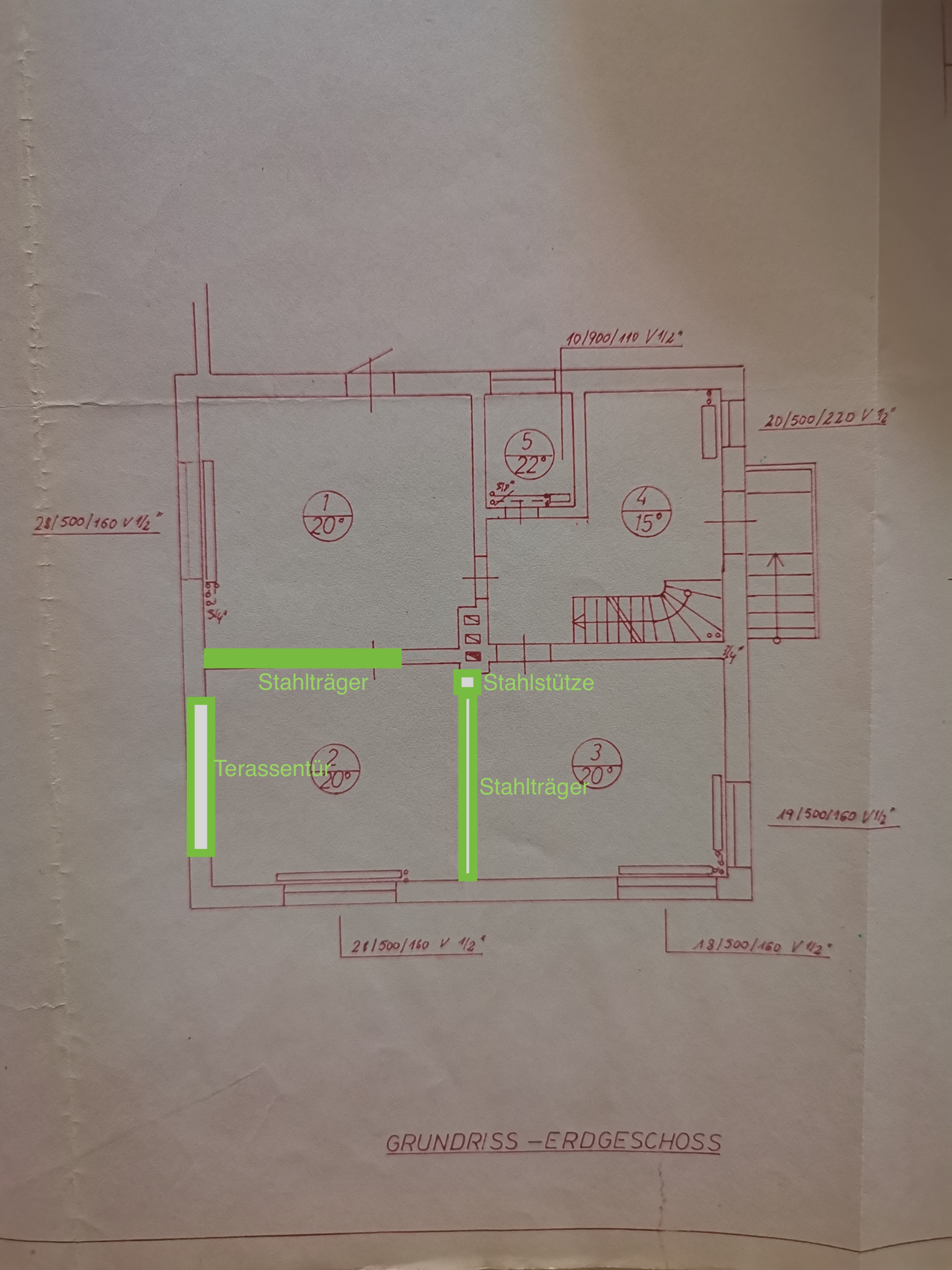

- Wir wollen das EG offen gestalten und wollen dazu zwei tragende Wände rausnehmen. Dazu müssten wir dann 2 Stahlträger und eine Stahlstütze einbauen
- Wir möchten einen direkten Zugang vom Haus in den Garten schaffen, da der Garten bisher nur über ein Außentor oder durch den Anbau zugänglich ist: Dazunehmen wir ein Teil der Wand im zukünftige Esszimmer raus und setzten dort ebenfalls einen Stahlträger ein inkl 2m breiter Terrassentür

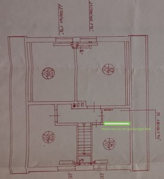

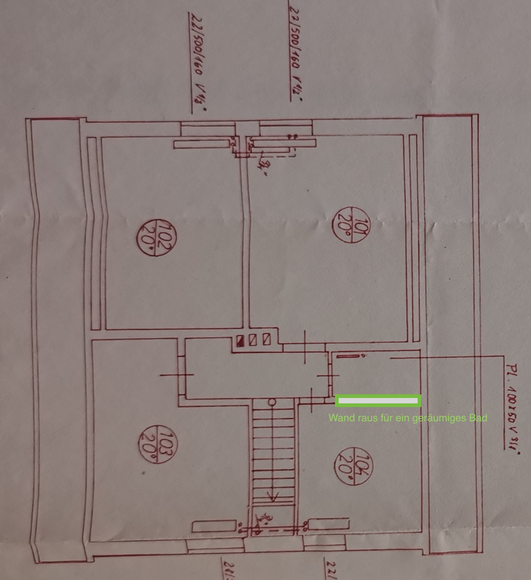

- Zusammenlegen des Mini-WCs und Büros im OG zu einem geräumigen Bad. Da es keine tragende Wand ist, kann die Wand entfernt werden. Es wird jedoch vom Platz eine Herausforderung alle Elemente sinnig zu stellen, da es verwinkelt ist (s. Foto). Daher werden wir hier noch zu einem Bad Designer müssen.
