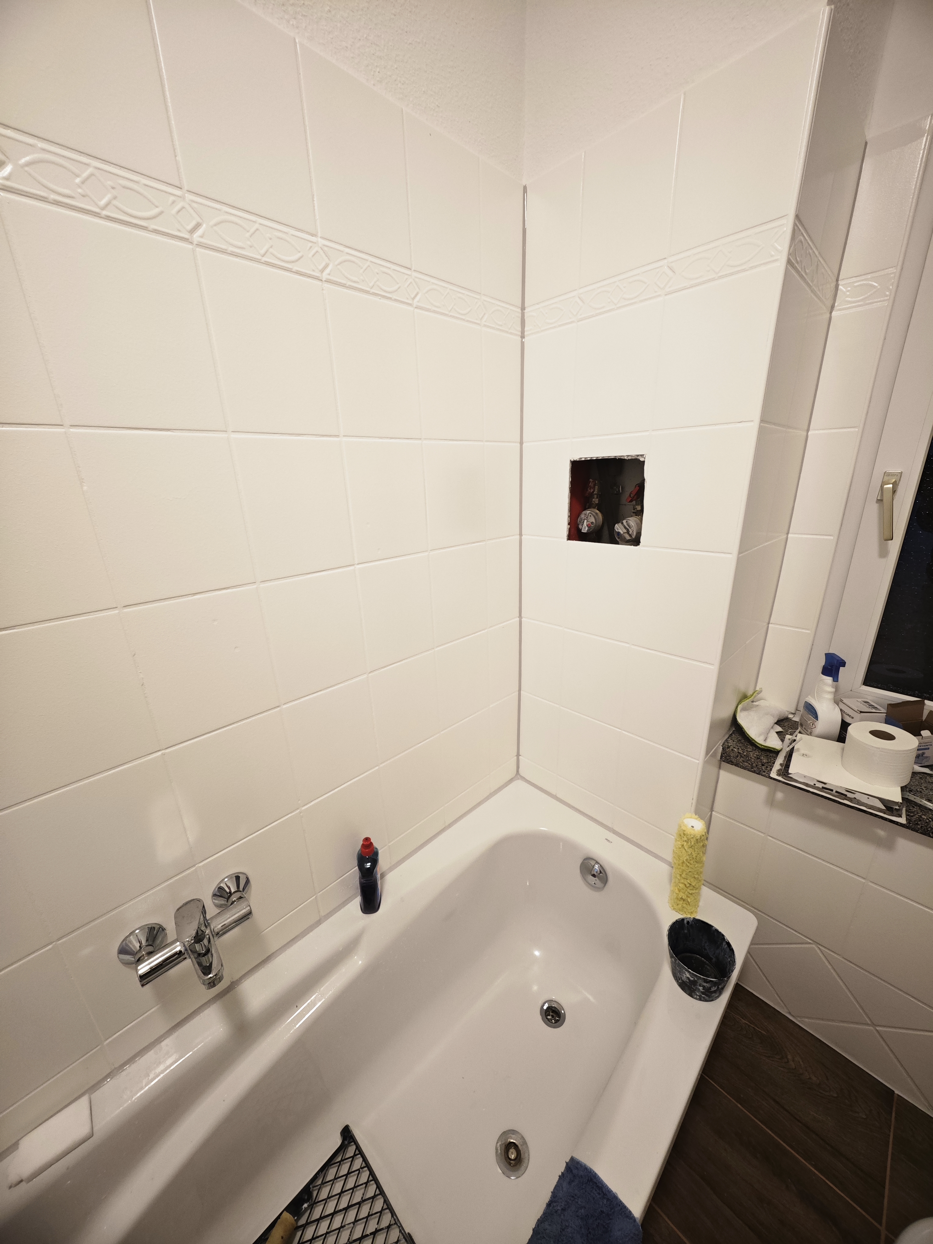

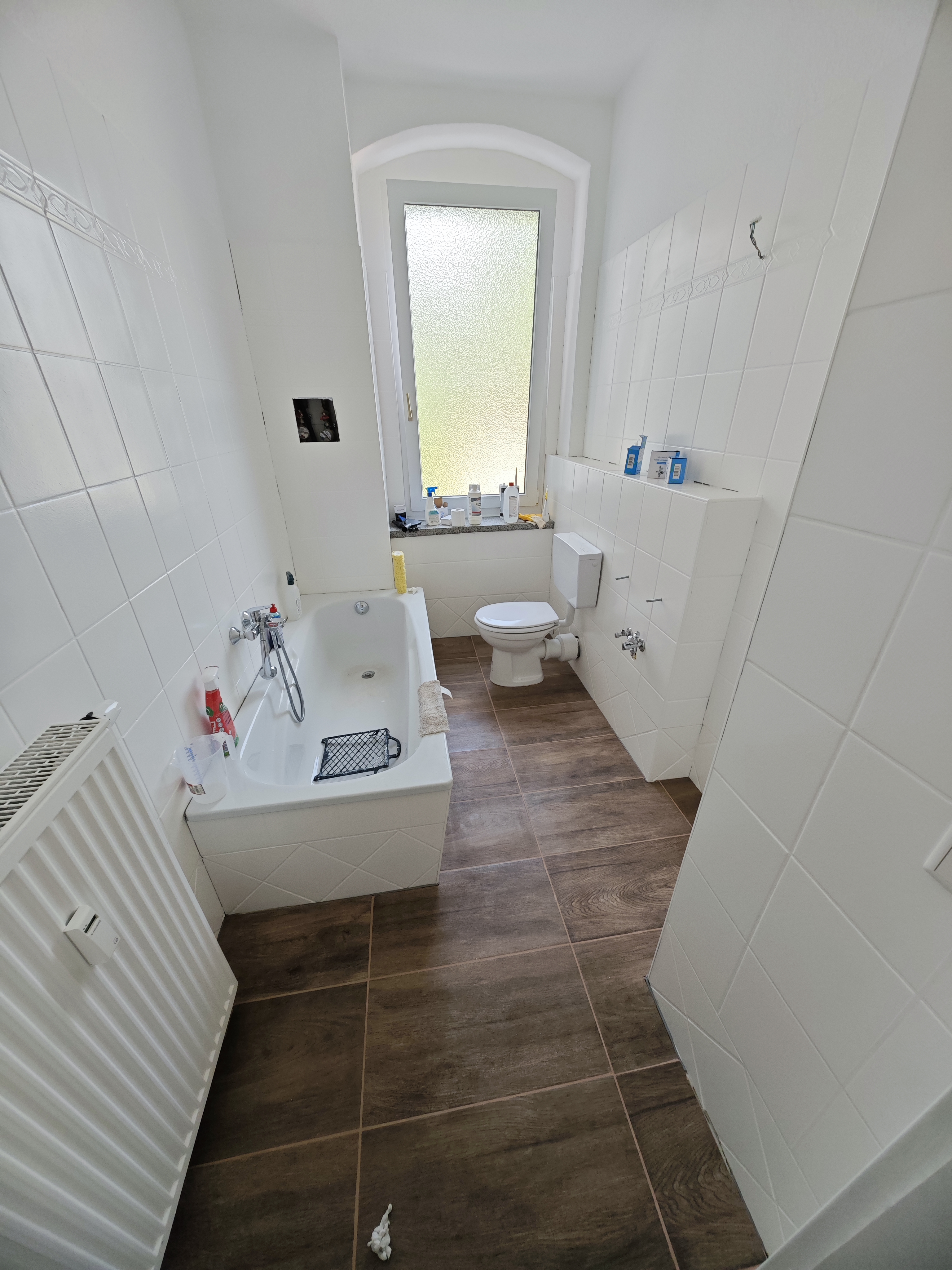

Ich richte gerade einen kleines Bad neu her. Bisher dort nur Badewanne, ich möchte aber auch eine Duschmöglichkeit in der Wanne schaffen. Es gibt leider ein paar Herausforderungen...
Die Wand an der die Dusche ideal wäre hat eine Revisionsöffnung - und sie geht auch nicht über die gesamte Breite der Wanne.
Erschwerend kommt hinzu, dass direkt gegenüber der Wanne das WC ist. Eine fest installierte Wand direkt an der Wannenkante wäre da etwas bewegend.
Habt ihr einen heißen Tipp der nicht ein Duschvorhang ist?
Fotos sind anbei.
Besten Dank!!

Danke für den Input. Nach was sucht ihr da? Ich finde nur zwei, maximal dreiteilige abtrennungen, aber auch nichts, was sich individuell anpassen ließe.
Also so wie auf den Bildern. Da gibt es verschiedene Modelle.
Danke, aber das ginge ja nur auf der Eingangsseite ins Bad. Das wollte ich vermeiden, da man optisch dann beim rein gehen schon vor einer Wand steht und dort auch die Schräge zum liegen in der Wanne ist, also das stehen beeinträchtigt.
