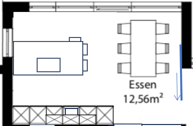

Grundriss EFH165 qm erster Entwurf - Architekt unzufrieden
Bei 7% schaut es so aus, falls man kein Gefälle von der Strasse zum Haus haben will.
Da muss man ja ganz schön aufschütten. So schräg wirkt das Grundstück in der Realität nicht im Ansatz.
Wir werden das auf jeden Fall auch ansprechen im Gespräch nächste Woche
Bzgl SK, hauptsächlich geht es uns darum genügend Stauraum zu haben. Ob der jetzt Abstellraum heißt, im har oder Hauswirtschaftsraum ist oder doch SK ist egal. Tatsächlich haben wir aktuell aber sogar eine SK
Arauki11
Das täuscht wirklich; bei uns hier sah Alles flach aus auf der grünen Wiese und am Ende haben wir am Eingang ein Podest mit 2 Stufen gebaut und dazu hinten raus zur Terrasse noch eine Mauer mit 80cm gebraucht bzw. das Gelände mit Steigung angelegt. Das würde ich mir mal genauer anschauen, damit die Kosten Dich danach nicht überrennen, denn Dein Grundstück ist ja nicht klein.
Insofern solltest Du Dir jetzt auch in etwa anschauen, wie die Außenanlage mit dem fertig geplanten Haus auf dem Gelände aussehen kann bzw. wie Du sinnvoll damit umgehst. Auch das muss der Architekt in seine Planung miteinbeziehen.
