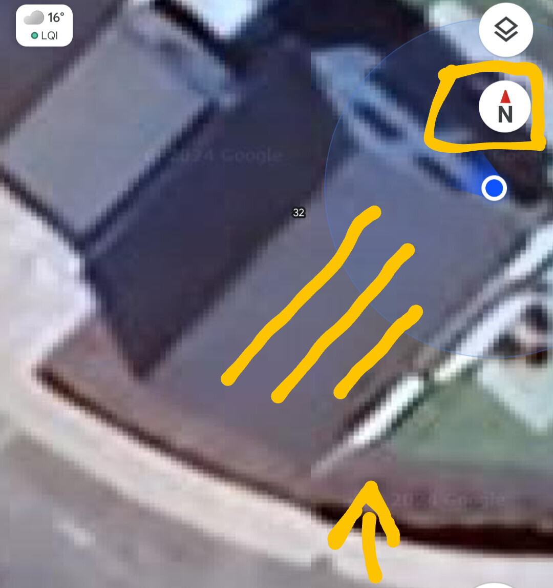

Hallo zusammen!
Das Photovoltaik-Thema hat nun auch mich erwischt.
Habe 22 Module (10 KwP) samt Speicher (10 kW) geordert.
1) Um Einschätzung möchte ich bitten, ob es aufgrund der Dachausrichtung sinnvoll wäre auch auf der Rückseite des Hauses Module anzubringen (siehe Foto wegen der Ausrichtung).
Die Sonne kommt da erst Nachmittags an, das vorgesehene Dach kriegt viel von Süden her ab, sodass ja auch der Speicher gut gefüllt wird. Macht es da überhaupt noch Sinn die Abendsonne abzuschöpfen? Mir erschließt sich der Mehrwert noch nicht, ob der Ertrag im Verhältnis zum Aufwand steht. Insbesondere da eine seitliche direktere Bestrahlung erst nachmittags bis abends erfolgt.

Zu deiner Frage der Belegung: Es gibt diverse Ertragsrechner im Netz, die dir anhand der Dachausrichtung und Neigung sagen können, ob sich das lohnt. Such mal nach "PVGIS"
Da das eine Nord-Westausrichtung ist, kann das schon Sinn machen. Die zusätzlichen Kosten sind auch überschaubar, da ein normaler Wechselrichter 2 Strings plus Speicher kann. Du brauchst also keinen zusätzlichen Wechselrichter. Auch sind die Einmalkosten wie Anschluss-, Elektriker, Abnahme, Gerüst usw. die gleichen.

1. macht Sinn, erst mal nur die Südseite. 100% Kosten für 80% des Ertrags

1. Also du meinst, 100% auf die eine "Südseite" zu bringen macht mehr Sinn, da deutlich höherer Ertrag als auf der Nordwestseite einen Teil zu legen, bei niedrigerem Ertrag?

Das mit dem Ertragsrechner teste ich heute Abend Mal! danke! Aber logischerweise wird vermutlich die Süd-Ost-Seite ertragsreicher sein und auch den Speicher gut speisen.
