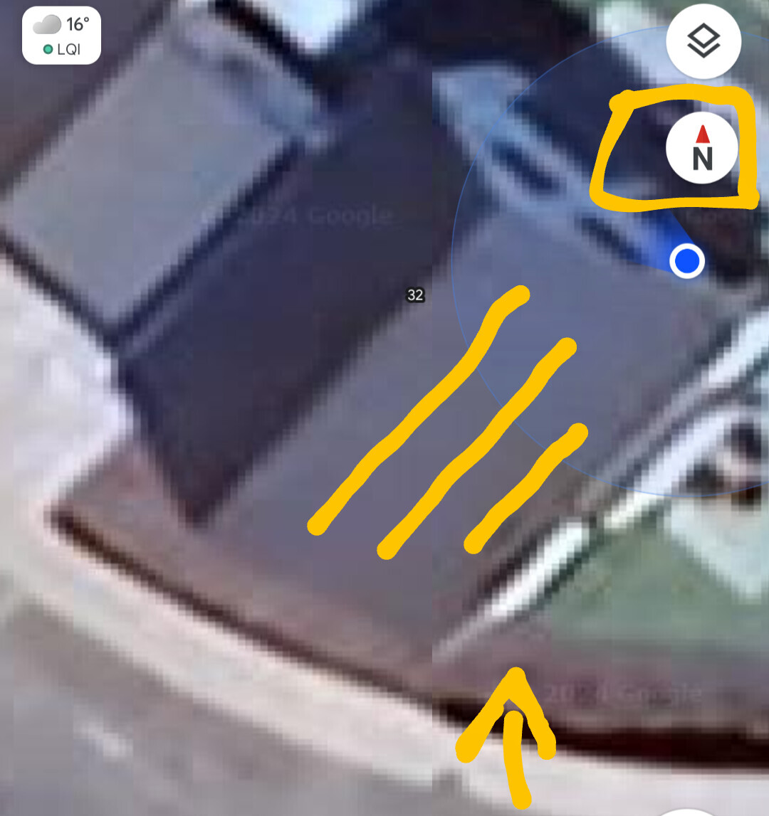

Hallo zusammen!
Das Photovoltaik-Thema hat nun auch mich erwischt.
Habe 22 Module (10 KwP) samt Speicher (10 kW) geordert.
1) Um Einschätzung möchte ich bitten, ob es aufgrund der Dachausrichtung sinnvoll wäre auch auf der Rückseite des Hauses Module anzubringen (siehe Foto wegen der Ausrichtung).
Die Sonne kommt da erst Nachmittags an, das vorgesehene Dach kriegt viel von Süden her ab, sodass ja auch der Speicher gut gefüllt wird. Macht es da überhaupt noch Sinn die Abendsonne abzuschöpfen? Mir erschließt sich der Mehrwert noch nicht, ob der Ertrag im Verhältnis zum Aufwand steht. Insbesondere da eine seitliche direktere Bestrahlung erst nachmittags bis abends erfolgt.
Wir haben folgenden Verbrauch:
Luft-Wärme-Pumpe (Wasser + Heizung): 3.300
Haushalt: 2.600
In der Zukunft ist sicherlich noch ein E-Auto denkbar.
2) Aktuell haben wir noch zwei Zähler (Wärmepumpenstrom zu 22,67 Cent / 8,15€ Grundgebühr / Haushaltsstrom zu 30,49 Cent / 13,84€ Grundgebühr)
Macht da der Betrieb mit zwei Zählern bei unserem Verbrauch noch weiterhin Sinn? (Mehrpreis der Kaskadenschaltung durch Elektriker 250€ + die weitere Monatliche Grundgebühr von ca 120€ pro Jahr)
Wie habt ihr euch da entschieden?
Vielen Dank zusammen!

Du zahlst also aktuell knapp 26 Cent für Deinen Wärmepumpe-Strom. Reduzierst Du den Verbrauch - zumindest von Frühjahr bis Herbst kaufst Du zukünftig gar nicht mehr zu - auf 2.000kWh Zukauf aus dem Netz, erhöht sich der kWh Preis auf fast 28 Cent. Kannst ja selber mal ein wenig rechnen.
Schließt Du auf heutiger Basis einen neuen Stromvertrag ab, liegst Du bei 25 Cent (gerade erst selbst gemacht ab 01.11.), lohnt sich der zweite Zähler gar nicht.

Kaskadenschaltung mit zwei Zählen macht zusammen mit Photovoltaikanlage wohl einen nicht unerheblichen Aufwand. Und so recht lohnt sich das ja auch nicht. Du musst in deiner Wärmepumpe bereits 1200 kWh an Strom verbrauchen nur im die Grundgebühr des zweiten Zählers wieder rein zu bekommen.
Zu deiner Frage der Belegung: Es gibt diverse Ertragsrechner im Netz, die dir anhand der Dachausrichtung und Neigung sagen können, ob sich das lohnt. Such mal nach "PVGIS"
Da das eine Nord-Westausrichtung ist, kann das schon Sinn machen. Die zusätzlichen Kosten sind auch überschaubar, da ein normaler Wechselrichter 2 Strings plus Speicher kann. Du brauchst also keinen zusätzlichen Wechselrichter. Auch sind die Einmalkosten wie Anschluss-, Elektriker, Abnahme, Gerüst usw. die gleichen.
Speicher macht wirtschaftlich nur Sinn, wenn du den für nicht mehr als 400-500 Euro/kWh bekommst. Er hat aber den großen Vorteil, dass man sein Verhalten nicht so sehr nach dem Sonnenstand ausrichten muss/sollte. Sprich, du kannst dann auch immer noch gewohnt abends oder früh morgens die Waschmaschine/Spülmaschine/Trockner anwerfen ohne dich zu ärgern, dass du nun für 30 Cent den Netzstrom nimmst anstelle das tagsüber für 8 Cent gemacht zu haben...

1. macht Sinn, erst mal nur die Südseite. 100% Kosten für 80% des Ertrags
2. wir haben ähnliche Werte,
und auf einen Zähler reduzieren lassen,
damit geht alles über Photovoltaik und Batterie, auch die Wärmepumpe

1. Also du meinst, 100% auf die eine "Südseite" zu bringen macht mehr Sinn, da deutlich höherer Ertrag als auf der Nordwestseite einen Teil zu legen, bei niedrigerem Ertrag?
2. Tendenz geht auch dahin, man hat zwar keine Glaskugel ob irgendwann Wärmepumpenstrom deutlich günstiger als Normalstrom ist, aber bei einem verbleibenden Verbrauch von ca. 2000 kWh wie hier Mal eingeworfen wurde. Rentiert sich für die aktuelle Differenz für den Betrieb beider Zähler nicht.

Vielen Dank Andreas für deinen ausführlichen Beitrag :-)
Das mit dem Ertragsrechner teste ich heute Abend Mal! danke! Aber logischerweise wird vermutlich die Süd-Ost-Seite ertragsreicher sein und auch den Speicher gut speisen.
