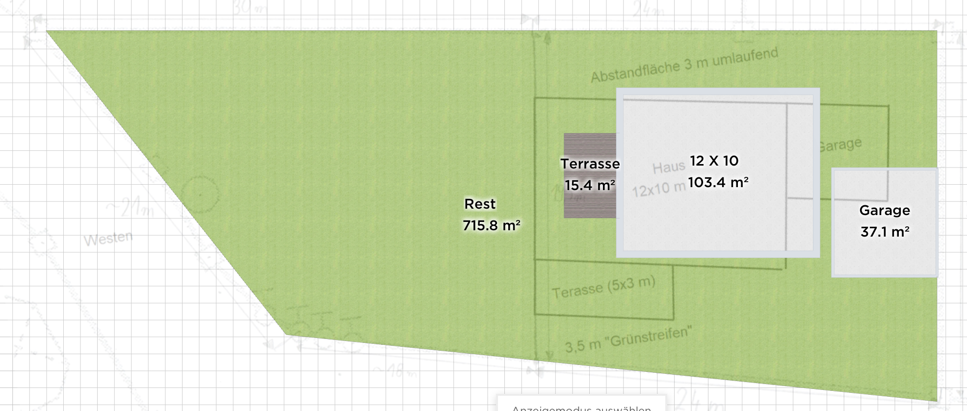

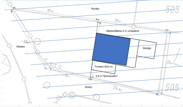

Irgendwie stimmen die Abmessungen im Plan nicht. Nach Deinen Angaben sollten die Höhenlinien ca. so verlaufen.
Grundstücksplan: blaues Haus mit Terrasse (5x3 m) und Garage; 3 m Abstand umlaufend.
Dein Haus ist mind. 15 m lang gezeichnet.
Höhenlinien alle 50 cm. Gefälle ca. nach NNW

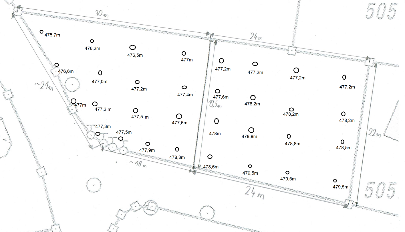

Im Bayernatlas kann man das Gefälle genau ermitteln. Sollten ca. 13% sein. Da stimmen dann auch die Abmessungen vom Grundstück.
Wenn Du mir die Adresse sagst, kann ich Dir das auf 10 cm genau ermitteln.

Danke schon mal für die riesen Resonanz. Ich hätte nie gedacht, dass so viel Feedback kommt. Und sorry für die Spärlichen Infos und das Warten. Jetzt weiß ich zumindest, dass ich schneller reagieren muss.
Anbei geforderten Höhenpunkte:
Ich hab´s wie empfohlen aus dem Bayernatlas entnommen.
Lageplan eines Grundstücks mit Grenzlinien, Maßen (30 m, 24 m) und Vermessungspunkten.
@ypg: Sehr gute Idee. Deinen Ansatz find ich schon mal sehr interessant. Da die Hanglage sehr stark ist würde ggf. und der Garage ein Keller Sinn machen. Den würde ich als Werkstatt nutzen. Bei deinem Vorschlag würde mir der "Abgang" zum Keller fehlen. So müsste man immer ums Haus herum. Ich werde den Vorschlag schon mal als Idee mitnehmen.
thomas_bayern
@hanghaus2023: Ich seh schon du bist im Thema tiefer drin. Die Ausrichtung ist tatsächlich variable. Hierzu haben wir im Bauamt schon nachgefragt. Im näheren Umfeld gibt es ähnliche Grundstücke bei denen das Haus in Nord/Süd ausgerichtet ist. Daher auch der Gedanke.
Die Terrasse im Westen zu platzieren ist für die Abendsonne bestimmt die optimale Lösung. Meine Frage wäre ob das jemand auch weiterempfehlen kann bzw. bei sich auch umgesetzt hat. Hier ist einfach die Angst, damit man Tags über immer im Schatten sitzt.
