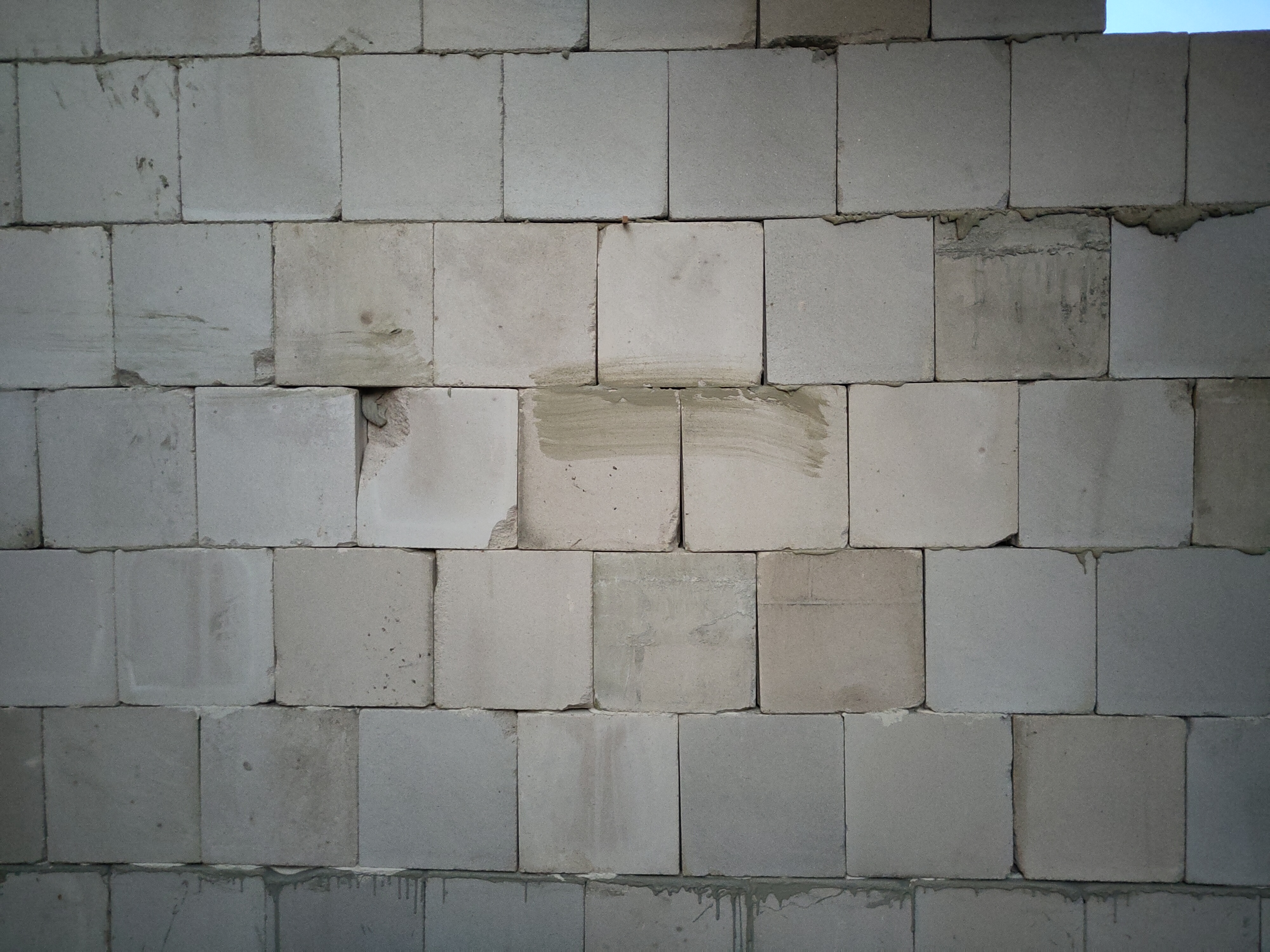

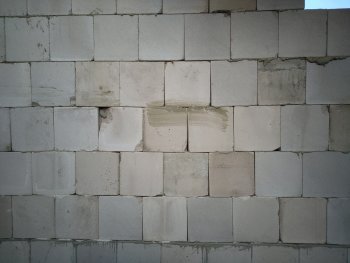

Hallo zusammen ich habe eine Kalksteinmauer zwischen 2 Terrassen gebaut. Wie kann ich am besten Lücken füllen, die zwischen den Steinen entstanden sind? Wegen Nut und Feder kommt man nicht dazwischen, aber Schallschutz ist doch so nicht möglich, oder? Der Hersteller gibt an, das nur oben und unten geklebt wird.
Haus Luni
ich würde Mauermörtel oder Kalkzementputz nehmen.
Bleibt die Mauer so oder was wir hier noch gemacht?
Malandro
Erstmal soll verputzt werden ,aber die senkrechten Fugen gehen unten teilweise komplett durch. Später soll das als Mauer für einen Anbau dienen und schall- und wärmedicht sein.
nordanney
Es ist doch die Trennung von zwei Terrasse. Da reicht es, korrekt zu verputzen - dabei drückst Du den Putz auch in die Fugen.
Was ist nicht verstehe, ist Dein zweiter Satz. Mauer für Anbau? Schall- und wärmedicht? Wie darf ich mir den Anbau vorstellen, denn dann musst Du bitte die Energieeinsparverordnung Vorgaben einhalten und ich frage mich, wie Du die Dämmung auf der anderen Seite der Terrasse (also auf Terrasse 2) anbringst. Das sind schnell mal 16-20cm zwingend erforderliche Dämmung. Oder gehören Dir beide Seiten?
Grundsätzlich gilt mein Gesagtes aber auch für diesen Fall.
