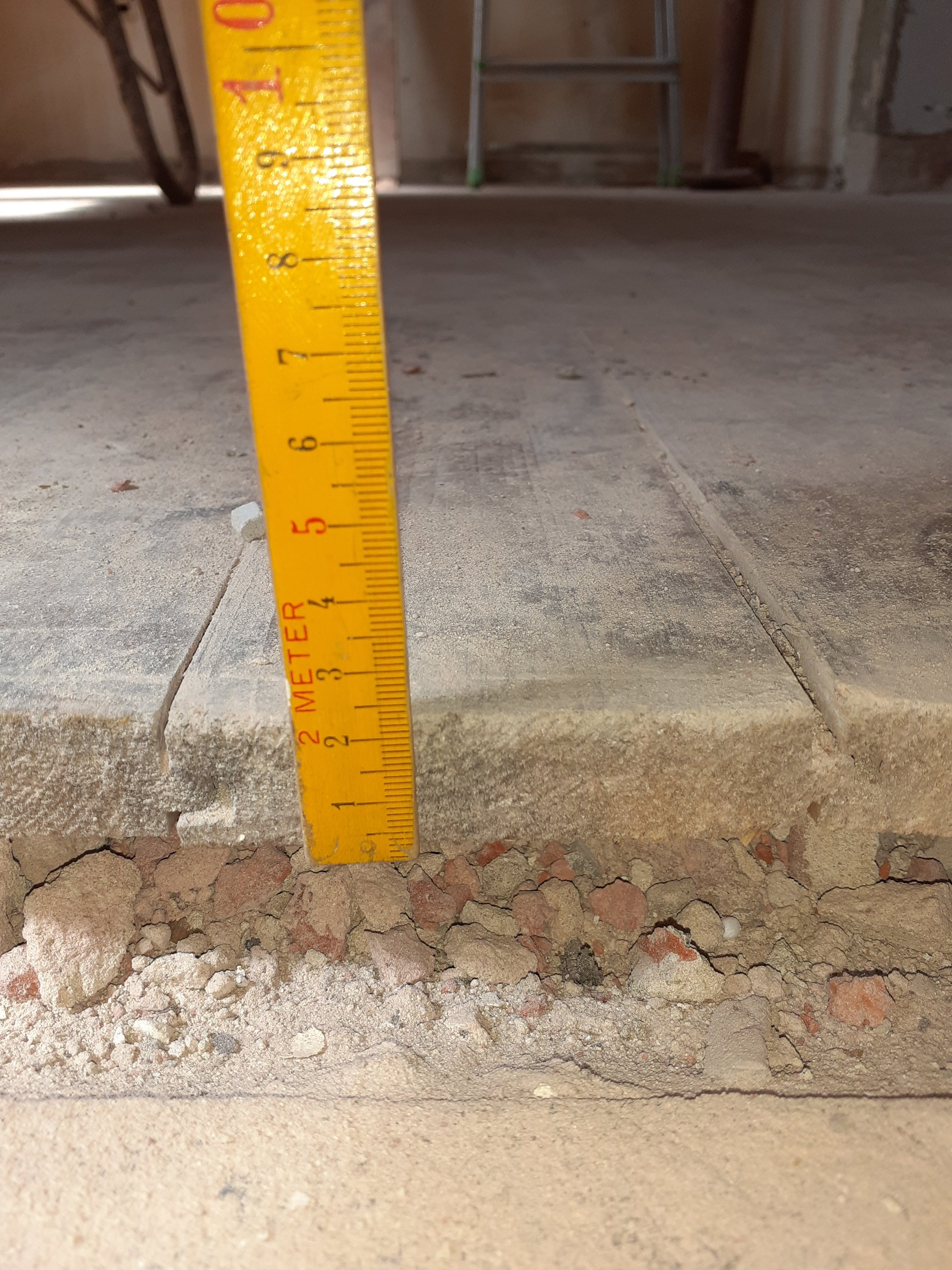

wir machen gerade eine Kernsanierung eines Einfamilienhaus Bj. 1956. Ursprünglich hatten wir geplant, auf ca. 100 m² (EG und OG) zusammen sowie auf den ca. 60 m² im Spitzboden (soll ausgebaut werden) den alten Dielenboden aufzuarbeiten und zu erhalten, der bisher unter Teppich lag und also gut geschützt war. Der Plan war, in den Räumen mit dem Holzboden dann mit Wandheizung hinter Lehmputz zu arbeiten, Fußbodenheizung nur in den Räumen, die neue Böden bekommen (Flur, Bad, Hauswirtschaftsraum).

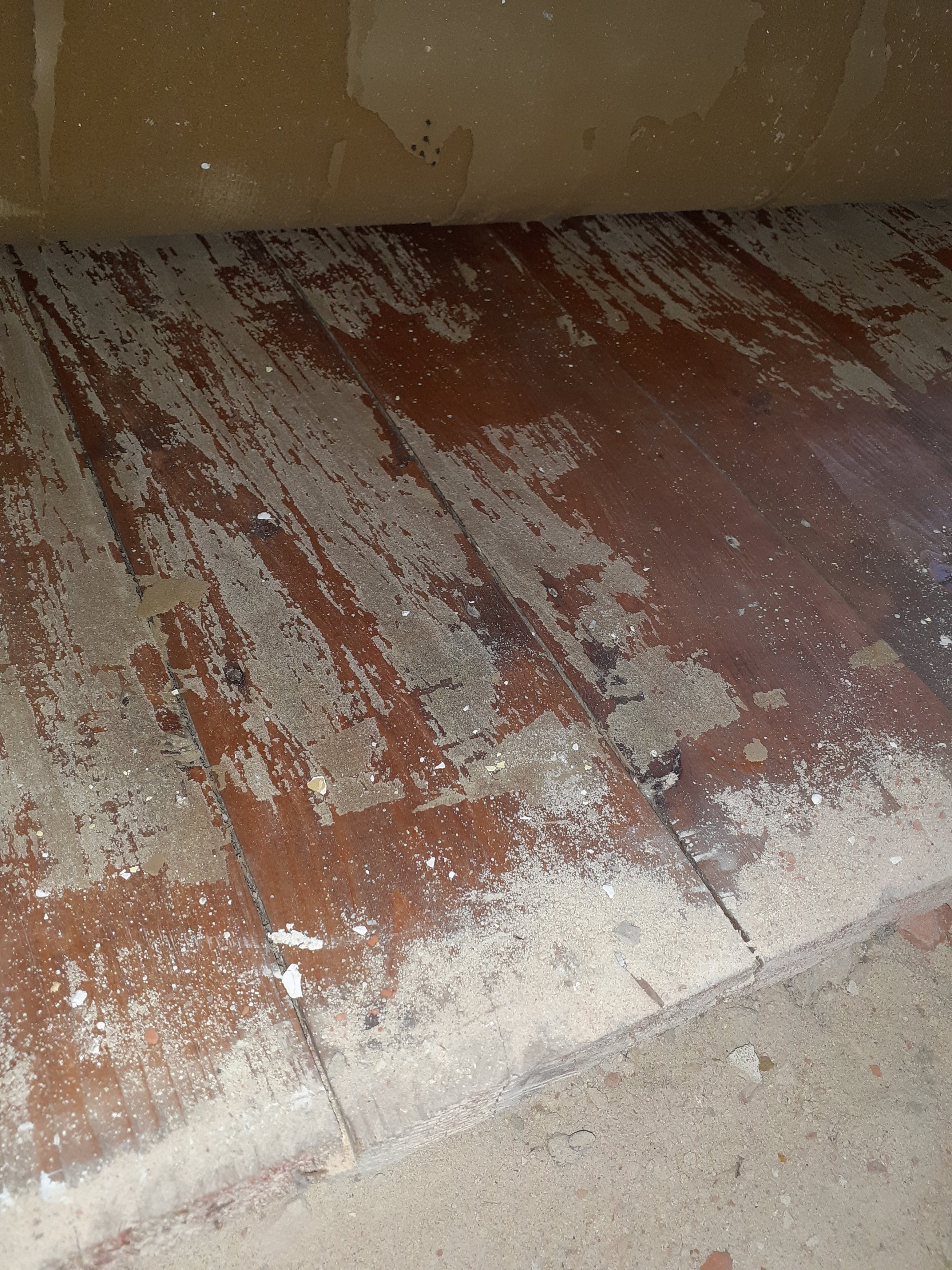

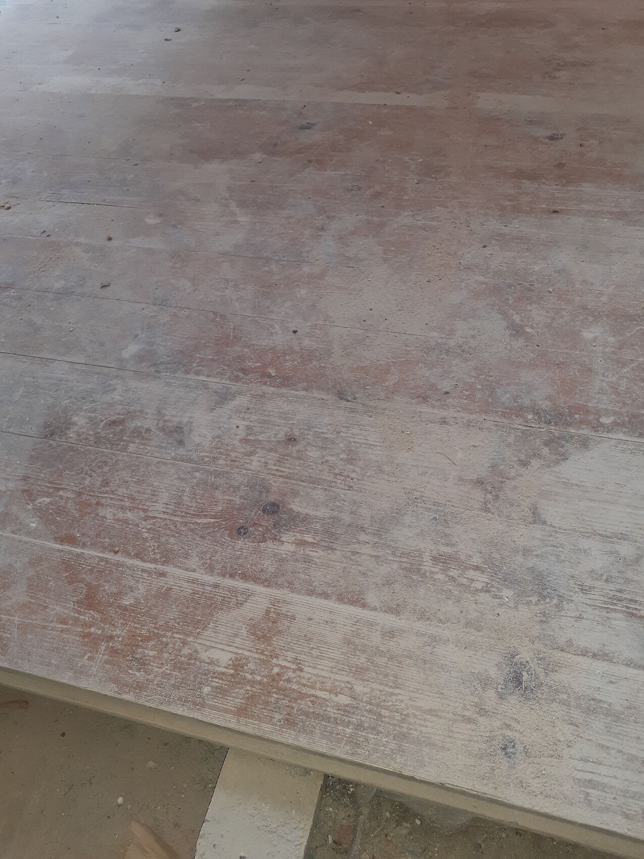

Jetzt kommen erste Zweifel auf: Lt. Handwerkerauskunft ist nicht sicher, ob der Dielenboden (jetzt 2cm) nach dem Abschleifen noch dick genug ist; und die Frage ist, ob wir finanziell nicht am Ende mit neuem Boden besser rauskommen.
Angebote für die Aufarbeitung (Abschleifen und mit Öl versiegeln) haben wir zwei: Einmal 70 € brutto pro m² (ca. 11.000 €), einmal 10.000 € brutto für alles. Außerdem wäre die Option Wandheizung plus Lehmputz sicher teurer als Fußbodenheizung und Kalkputz an den Wänden. Neue Eichendielen würden wir im lokalen Geschäft ab ca. 60 € / m² bekommen, wären dann für EG + OG also bei 6000 € plus Kosten für das Verlegen. Im Spitzboden würden wir den Boden auf jeden Fall erhalten.
Wie würdet ihr abwägen, auch mit Blick auf den Zustand der Dielen (siehe Bilder)?

Hallo Fragesteller.
Wie ich den Fotos entnehmen kann liegen die alten Dielen auf einem Untergrund, sind damit nicht auf Lagerhölzern genagelt?
Wenn das denn so wäre ist die Dicke der Dielen ohnehin wenig bedeutsam, da es bei Belastung keine Durchbiegungen geben kann.
Und eine Renovierung der Altdielen wäre bei einem Materialabtrag von geschätzt 3mm auch nicht sehr bedeutungsvoll.
Die Holzdielen erscheinen auf den Fotos noch in hervorragendem Zustand.
Somit spräche nichts gegen eine flächige Renovierung der Dielenoberfläche!
Meine persönliche Empfehlung für den Oberflächenschutz: ein Öl-/Wachsgemisch (keine K-Versiegelung)
Gruß und viel Erfolg: KlaRa

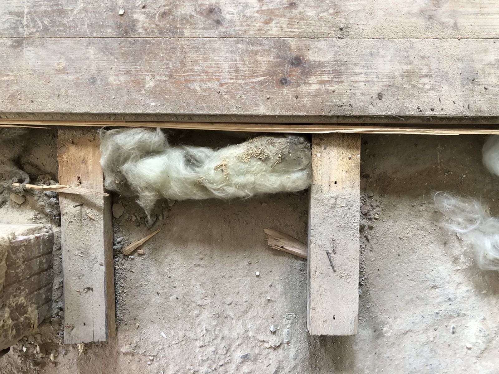

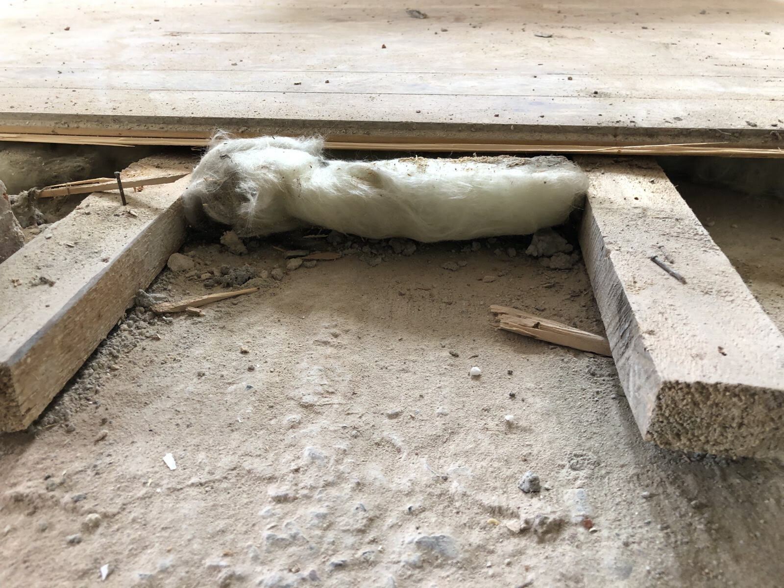

Doch, es ist ein Hohlraum unter den Dielen, sie liegen auf ca. 5cm dicken Balken, und drunter ist irgendeine Wolle. Ich kann am Wochenende noch Fotos davon machen.
Genau, wenn wir sie erhalten würden wir auch nur Ölen.
