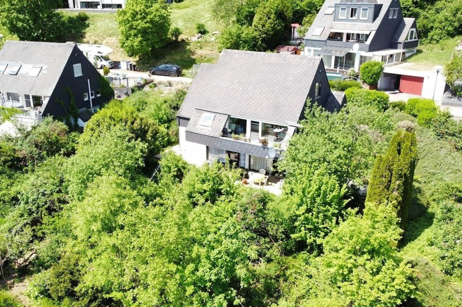

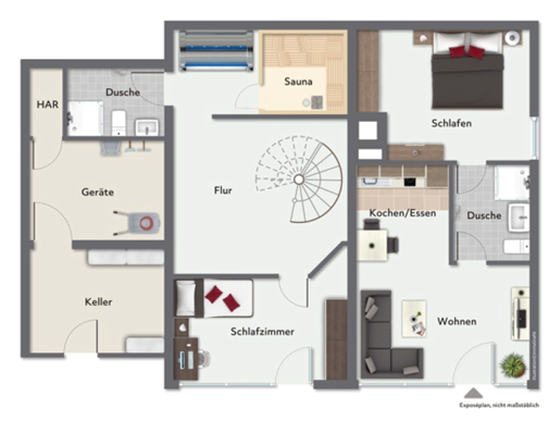

wir, beide 35, sind seit Ende letzten Jahres auf der Suche und haben nun ein sanierungsbedürftiges Einfamilienhaus mit drei Etagen und schönem Weitblick in ruhiger naturnaher Lage gefunden.
Kinder haben wir derzeit keine, sind aber geplant und in Zukunft hoffentlich 1-2.
Unser Budget:
Eigenkapital liegt bei ca. 400.000 € (Fonds, Termingelder,…) von denen wir ca. 200.000 € als Eigenkapital in das Projekt Haus stecken möchten.
Wir möchten letztlich gerne bei einer Kreditrate von 1.500 € - 2.000 € im Monat enden, was derzeit 18 – 24 % unserer Einnahmen entspricht.
Ohne konkrete Immobilie hatten wir ein Finanzierungsangebot (Anfang Mai 2024) bei Dr. Klein eingeholt, dass wie folgt aussah:
Darlehenssumme von 325.000 € aufgeteilt in 150.000 € über KFW Programm 261 und 175.000 € Annuitätendarlehen -> Rate lag hier insgesamt bei ca. 1.750 €.
Zusätzlich wurde eine Eigenleistung von ca. 20.000 € eingeplant. (Schwiegervater ist Schreiner und Fensterbauer)
Gesamtbudget liegt somit bei ca. 550.000 €.
Der Preis der Immobilie liegt bei 249.000 €, das heißt abzgl. der Nebenkosten bleiben vom Gesamtbudget ca. 275.000 € zur Sanierung übrig.

Die Immobilie ist Bestandteil eines ehemaligen Feriengebiets, in dem ca. 40 Mal die gleiche Immobilie in den späten 1970ern gebaut wurde. Viele der Häuser wurden bereits renoviert. Das Objekt hier hat jedoch noch den Zustand aus dem Baujahr 1978 (außer Panoramafenster zum Balkon).

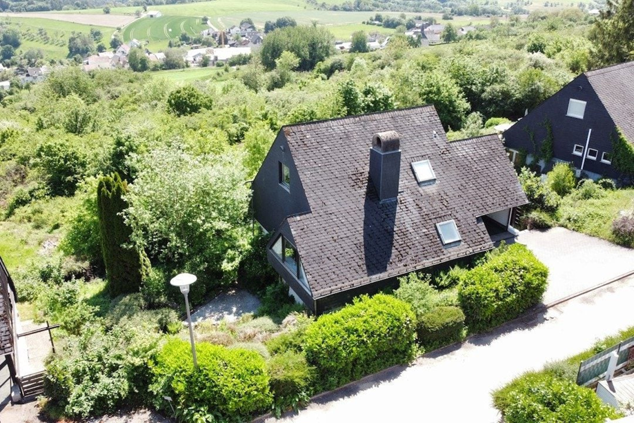

  • Dachausführung: Sparrendach mit Schalung, Bitumenpappe und Asbestschiefer-Eindeckung (Satteldach)

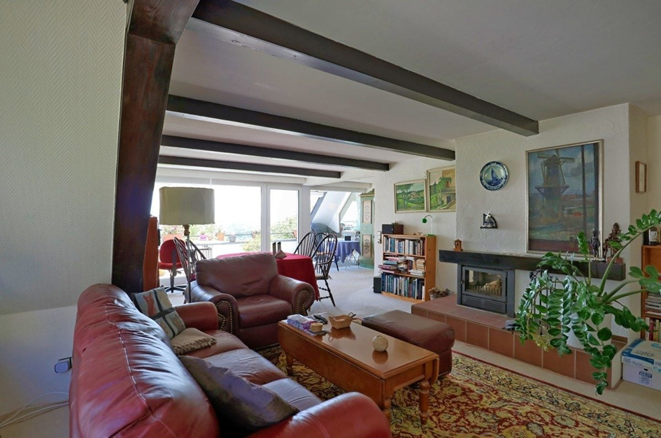

Für uns stellt sich jetzt die Frage, kann man aus der Immobilie bei unserem angedachten Budget eurer Meinung nach noch etwas machen und den Fernblick entsprechend einfangen oder wird das Ganze ein Fass ohne Boden?
Klar ist eine Ferndiagnose immer schwierig aufzustellen, aber wir wären für euren Input und Erfahrungen dankbar, da wir nächste Woche noch einen Termin mit einem Gutachter vor Ort haben.

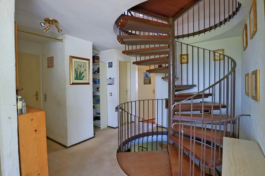

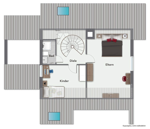

Ich hätte kein gutes Gefühl. Die Frage wird sein, was nicht erneuert werden muss? Das ist doch alles Schrott, den Ihr teuer entsorgen müsst. Dazu diese Spindeltreppe - die nervt ja schon beim hinsehen. Niedrige Decken im DG auch noch. Wäre mir zu Schade um das Geld.
Steffi33

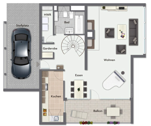

Rein optisch finde ich das Haus und natürlich das Grundstück sehr charmant.. Was mich stören würde.. es gibt keinen direkten Zugang zum Garten/Terrasse von der Hauptwohnung aus.. oder doch? Ich gehe am Tag bestimmt 20..30 mal rein und raus.. der Garten ist wie ein weiteres Zimmer.

Allerdings kann ich den Reiz des Objekts anhand der Fotos sehr gut nachvollziehen, stellt sich ja schon sehr charmant dar.

Die Heizung ist doch nur die Spitze des Eisberges. Ich vermute mal, was noch dazu käme aus persönlichen Erfahrungen:
Dach
Dämmung
Abriss und Entsorgung
Elektrik
Sanitär
Fenster
Bodenbeläge
Etl. Türen
Fassade streichen
Malern
Abwasseranschluss?
Evtl. Schimmel oder Ungeziefer ?
Richtig nett wäre:
Nässe in den Wänden, Keller

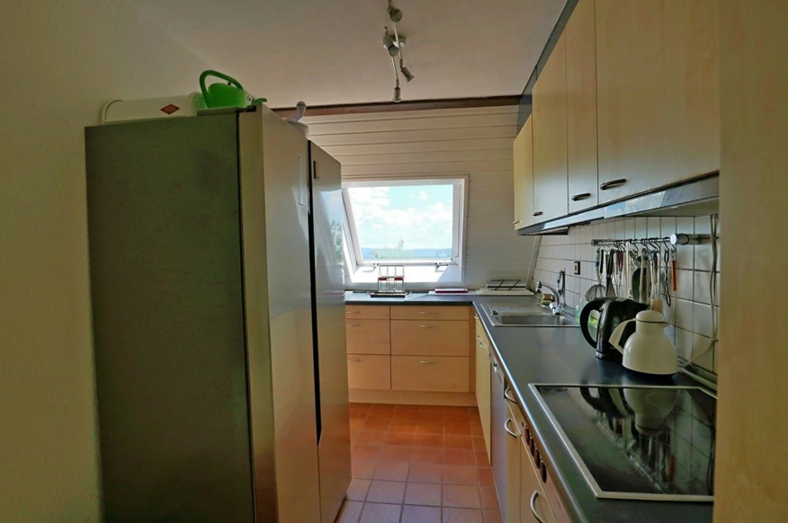

Da ist noch nix passiert hinsichtlich evtl. Grundrissanpassung oder z.b. neue Küche.
Ist das die Aussicht wert?
