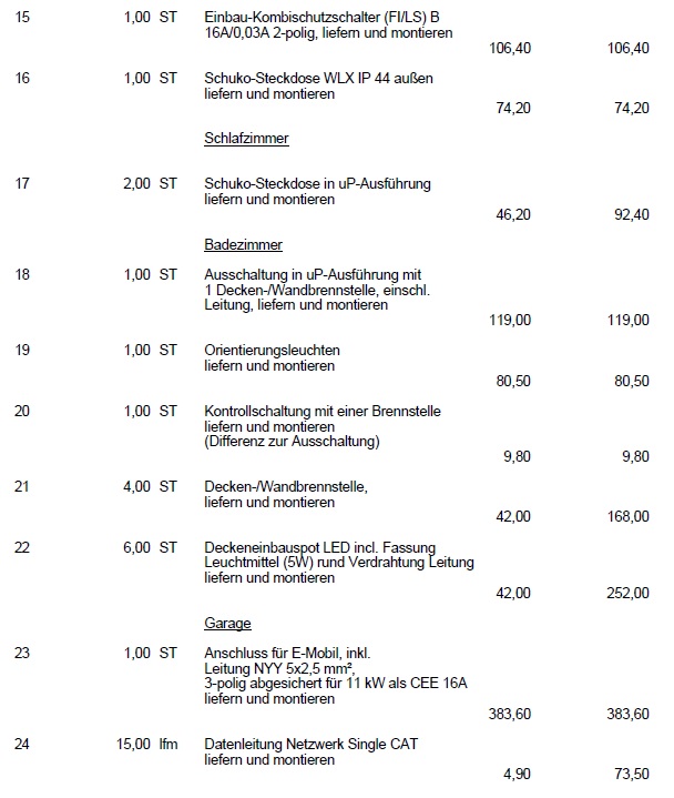

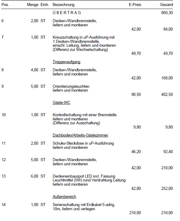

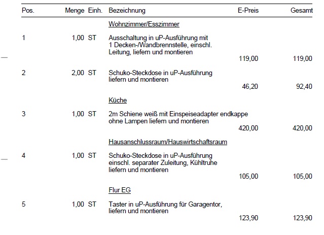

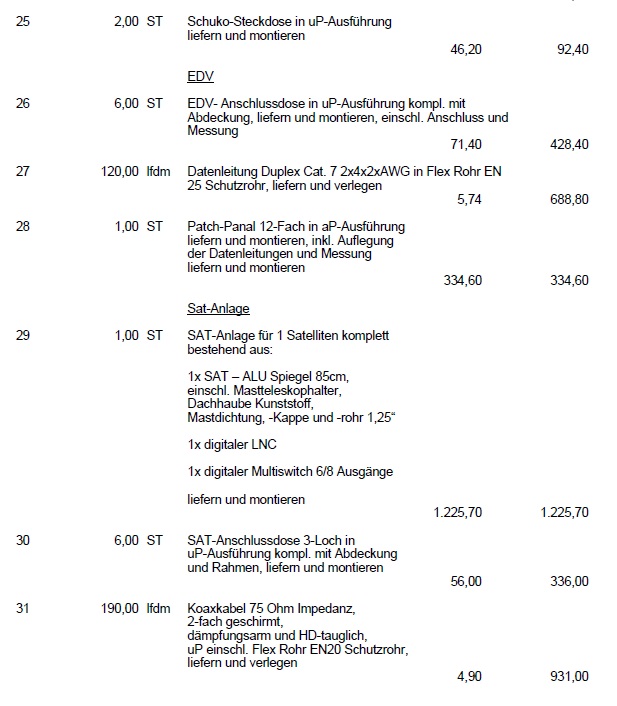

ich war bisher stiller Mitleser und melde mich nun hier zu Wort. Wir bauen mit einem örtlichem GU und haben ein gewisses Paket an Brennstellen und Steckdosen mit drin. Mit dem Elektriker sind wir einige Stunden durch den Rohbau gegangen und daraus ist folgendes Angebot entstanden.
Dieses teile ich mit euch als Info zu aktuellen Preisen (Raum Aachen). Außerdem freue ich mich über Feedback falls euch etwas auffällt. Hier die Kurzform:
- weitere Steckdose 55,- €
- weitere Brennstelle 50,- €
- Cat 7 Verkabelung in 6 Räume (immer Doppeldosen) 1.728,- €
- SAT-Anlage + Verkabelung in 6 Räume 3.150,- €
- LED Spot 5W 50€
- Orientierungsleuchte für Treppe 96,- €

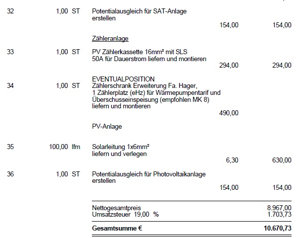

Für Photovoltaik wollten wir uns eigentlich separat zusammensetzen. Jetzt hat er einen Teil schon mit ins Angebot genommen.

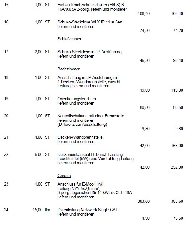

Die Spots und die Orientierungsleuchten erscheinen mir recht teuer. Zumal die Brennstelle dafür ja extra kommt.
Viele Grüße
Christian
Bei dem Preis musste ich schlucken. (Ich weiß schon warum ich an mein Netzwerk keinen anderen ran lasse!)
Wenigstens verlegt dein Elektriker das Kabel im Rohr. Für die Messung solltest du aber ein Messprotokoll verlangen. Potentialausgleich für das Patchpanel nicht vergessen. Das Aufputz Patchpanel ist OK für dich oder planst du einen Netzwerkschrank zu machen? Wenn eine Netzwerkschrank kommen soll, dann frühzeitig besprechen, da man evtl. ein anderes Patchpanel nimmt und die Kabellänge auch passen muss. Mir würden Netzwerkanschlüsse an der Decke für WLAN Access Points fehlen. Je nach Bauausführung kann es schon zu spät dafür sein. Netzwerkanschluss in der Garage neben der Wallbox nicht vergessen. LAN zur Haustür für eine evtl zu montierende Türstation?

Steckdosen und Brennstellen finde ich fair bis günstig (bei einem GU).
Netzwerkverkabelung leider auch normal, hier langen die GU fast alle kräftig zu.
Sat-Anlage finde ich eher teuer, das hat mich 2020 mit 8 Anschlüssen über 3 Etagen weniger als die Hälfte gekostet.
Spots und Treppenbeleuchtung kann ich nicht bewerten, finde das aus dem Bauch aber nicht als besonders teuer.
Aus meiner Sicht definitiv unterdimensioniert ist die Zuleitung zur Garage mit 2,5mm². Und warum eine CEE? Üblicherweise wird die Wallbox später fest verkabelt und einzeln abgesichert. Eine CEE in der Garage ist sicher nicht schlecht, aber dann eher Zuleitung in eine kleine Unterverteilung und vor dort CEE und(!) Wallbox. Ein wenig Licht, Steckdosen und einen Torantrieb willst du doch bestimmt auch noch.
Bei der Zuleitung frage ich nochmal nach. Bezüglich CEE meinte er nach dem Motto wenn mal ein Straßenfest ist kann man die nutzen und muss die Wallbox eben ausstecken. Fände ich okay, weiß nur nicht ob ich jemals eine CEE brauche.
Brennstellen, Torantriebe und Steckdosen reichen uns was im Standard ist.
Dann suche mal so eine Wallbox mit CEE-Anschluss zum "Ausstecken". Da gibt es praktisch nur die sog. "Ladeziegel". Eine richtige Wallbox wird fest verkabelt.
Überlege dir auch, ob für dich später so Dinge wie Überschussladen relevant werden, dann ist ein Datenkabel zwischen Wallbox und Zählerschrank ggf. hilfreich. "Datenkabel" kann beispielsweise ein LAN-Kabel sein, das man dafür verwenden kann. Ob das dann wirklich als LAN-Kabel oder als sonstiges Datenkabel (Modbus o.ä) verwendet wird, hängt von der Wallbox ab. Ich habe mich z.B. darauf verlassen, dass meine Wallbox einen LAN-Port hat, dummerweise kann man sie darüber nicht steuern wie ich erst nach Installation gemerkt habe, sondern nur über Modbus.
Und ich habe generell die Erfahrung gemacht, dass man überall da, wo man sich jetzt schon ein Gerät oder was auch immer fest eingesteckt oder angeschlossen vorstellt, mind. 1 weitere Steckdose planen sollte.
LAN würde ich auch auf der Terrasse setzen, neben 1 oder 2 Steckdosen, die möglichst von innen abschaltbar sein sollten und vielleicht einen eigenen Sicherungsschalter haben sollten. Dann kann man den auch zeitgesteuert machen und ähnliches.
