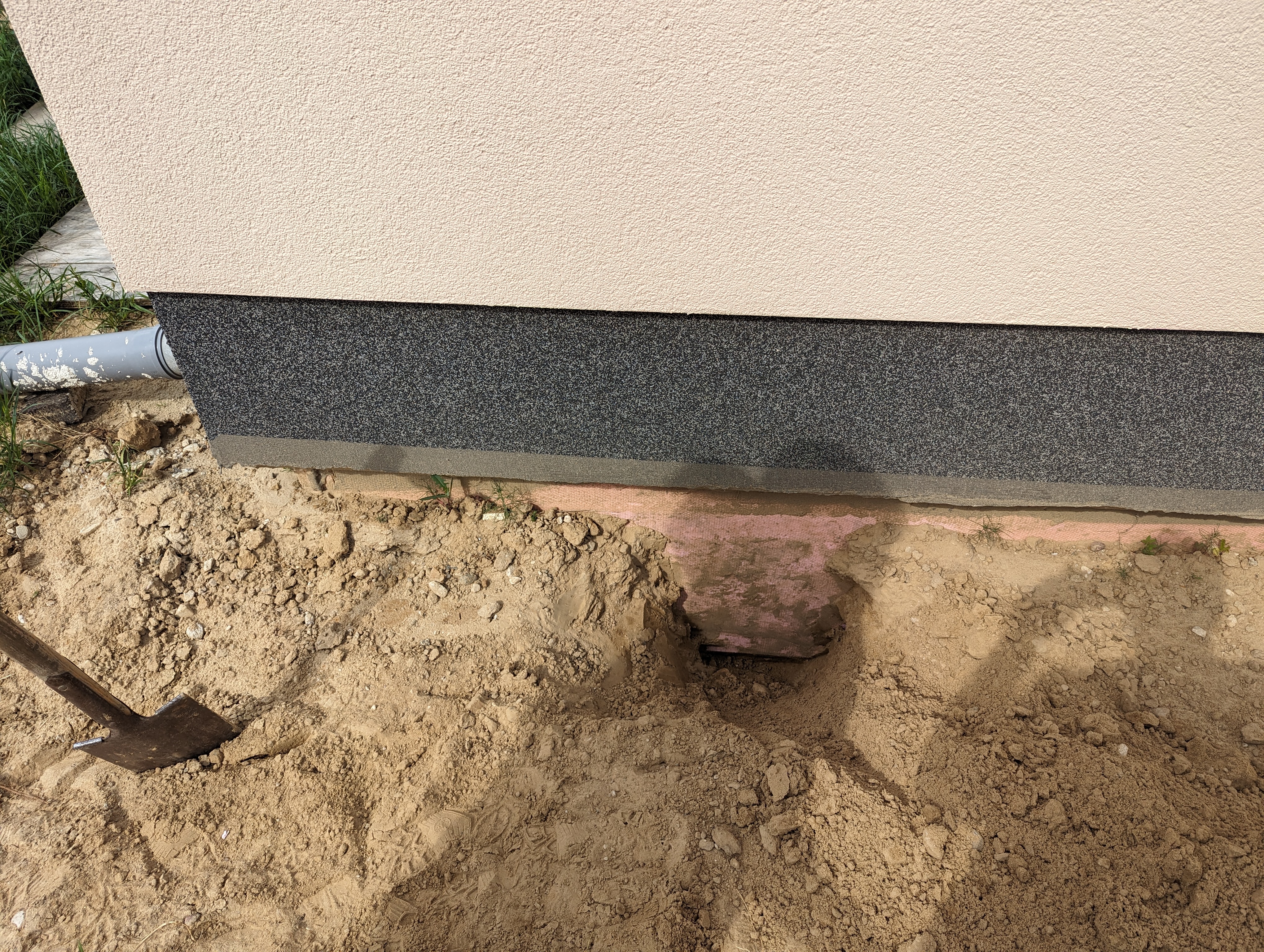

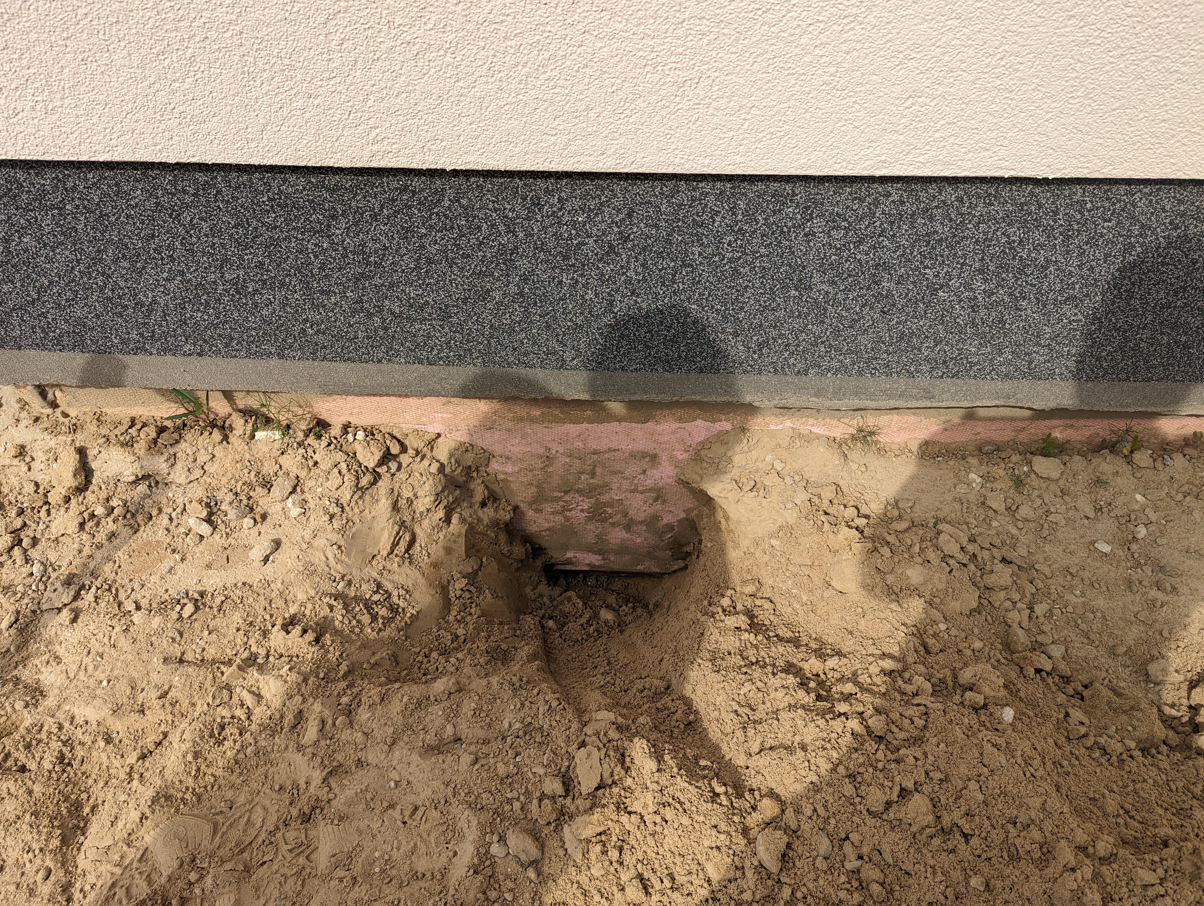

Hallo liebes Forum!
Wir haben im letzten Jahr in Berlin ein Haus bauen dürfen und möchten uns mit den Außenanlagen beschäftigen. Hier möchten wir zuerst den Spritzschutz/Traufkante ums Haus herum erledigen. Aufgrund der horrenden Kosten für Garten-Landschafts- und Tiefbauer haben wir uns entschieden, das Projekt zunächst selbst zu versuchen.
Über die Art und Weise der Traufkante haben wir uns bereits eingehend belesen und wissen, wie breit diese sein muss und wie wir die entsprechenden Schichten aufbauen müssen und welche Randsteine wir möchten.
Was für uns jedoch noch unklar ist, ist die Frage der Vorarbeiten am Sockel.. Meiner Recherchen nach sollte der Sockel noch mit Bitumen gestrichen werden. Hier ist jedoch die Frage, wie "tief" gestrichen werden soll. Ich habe mal testweise gegraben und dabei ermittelt, dass die rosafarbene Dämmung ca. 75cm in die Erde reicht. Muss die komplett gestrichen werden?
Ich stelle mal Fotos hoch, damit es besser zu verstehen ist.
Liebe Grüße und vielen Dank im Voraus für eure Mühen!

Da unten wird gar nichts mehr gestrichen. Da macht man zwischen Hauswand/Kellerwand/Fundament und Dämmung. Musst nicht noch einmal zusätzlich abdichten.
Der Sockel ist schon fertig. Dichtschlämme und Buntsteinputz. Jetzt nur noch den Spritzschutz anlegen. Obwohl man eigentlich noch eine Noppenfolie zwischen rosa Dämmung und Erdreicht macht.
Das sehe ich genauso.
Diese Arbeiten sind schon durch. Noppenbahn davor und gut.

Vielen Dank schon einmal für eure schnelle Hilfe! Wie tief sollte ich die Noppenbahn denn verlegen? Bis zur Unterkante der Rosafarbenen Dämmung? Von der Höhe ja bisschen über die Dichtschlämme - oder?

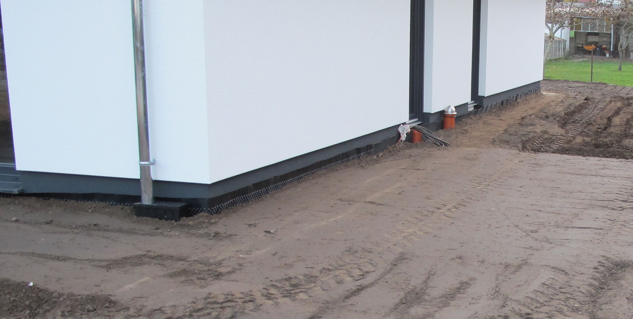

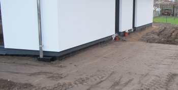

wir haben die Noppenbahn bis unten (Ende Deiner Isolierung) und dann oben bis zum Punkt,wo die Traufkante endet gezogen. Dann eine Reihe Kantensteine gesetzt. Zw.Haus und Kantensteine Kies geschüttet,dann ein dunkles Vlies darüber und zum Schluss große dunkle Steinchen.

Na wenn dir die 5cm Bitumenanstrich da unten reichen. Mir hat der Bauleiter gesagt, wo Erdreich, Schotter oder Kies gegenkommt, den Bitumenanstrich bis Oberkante der Schicht "hochziehen" und dann Noppenbahn dagegen. Noppenbahn ist keine Abdichtung, sondern ein rein mechanischer Schutz...
Aber mach ruhig gegen den Buntsteinputz, klappt bestimmt auch super.
