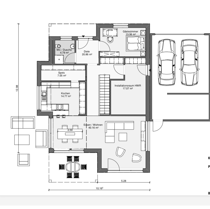

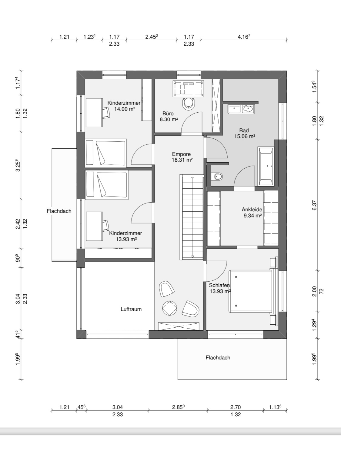

Hallo zusammen, wir sind in den ersten Gesprächen zur Hausplanung. Mit dem aktuellen Grundriss bin ich aus diversen Gründen noch nicht zufrieden. Ich denke man kann die Wohnfläche deutlich besser und effizienter nutzen. Ich freue mich auf eure Hinweise und Ideen:

Was gefällt nicht? Warum? Zu langer Flur, Garderobe zu weit vom Eingangsbereich entfernt, Terrassenzugang nur über Eck hinter Esstisch (dort aber zwei große Hebeschiebetüren), Technikraum ohne Fenster, Küche nur über WZ erreichbar, Tausch Technik mit Gästezimmer vorgesehen, wenig Stellfläche im WZ,

Alle Raumwünsche wurden erfüllt, aber noch nicht optimal eingeplant. Moderner Look (insbesondere Hausecke im Süd-Westen)
Viel verlorener Raum, viel Flur, Zimmergrößen nicht ausgewogen, Wenig Stellflächen im WZ, Zugang Terrasse verstellt

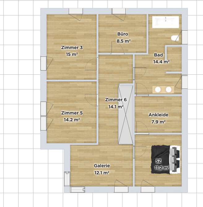

Im OG stören mich die 2 Türen ins Bad. Erst schließen die Kinder die Türe zum Elternschlafzimmer und vergessen sie zu öffnen, danach steht der Freund/in der Teenager im Bad und hat die 2. Türe nicht geschlossen.
Der Flur und Bad ist größer als ein Kinderzimmer. Finde die Zimmer für die Hausgröße etwas klein.
Habt ihr mal überlegt wo ihr im Bad einen Schrank für Handtücher, Kosmetik und Hygieneartikel hinstellt.
Türen sind auch immer Laufwege. Sieht man am Technikraum unten. Zwischen den beiden Türen kann man auch Flur schreiben.
Es fehlen Maße.
Zeichnet in den Grundriss die gewünschte Möblierung im Maßstab ein.
Nehme mal die Haustechnik
du brauchst Wärmepumpe, Sicherung, Hausanschlüsse, Waschmaschine, Trockner, Putzmittel, Werkzeug. Wo soll die Weihnachtsdeko gelagert werden? Die Kleidung, das Spielzeug bis es von K1 auf K2 über geht?
Passt der Gefrierschrank in die Speis? Die Dinger brauchen Platz
Das Doppelbett im Gästezimmer wirkt recht schmal

Erst einmal: es sind knapp oder grob 240qm, die wir da an Haus sehen, inkl. Luftraum.
Für den direkten Durchgang halte ich die Garage für zu klein und ja, es ist dort zwischen den Türen ein Flurbereich.
Für eine große Speis ist eigentlich gar kein Bedarf (Gemüseanbau ist ja nicht geplant, Küche ist groß).
TK als Hauswirtschaftsraum, da würde ich eher die Speis als Hauswirtschaftsraum umfunktionieren. Letztendlich ist ein Hauswirtschaftsraum ein Hauswirtschaftsraum. Da gehört "Küchengedöns" mit bei. Dann aber natürlich mit richtiger Funktionstür.
Schränke in Garderobe sind von der Eingangstür zu weit entfernt.
Wohnzimmer, also Chillzone ist hier Alltags-Durchgang, also die quirligste Zone.
Küche ist nicht an der Terrasse. Die gehört quasi eher zur Terrasse als die Ankleide zum Schlafzimmer.
Die zwei Türen zum Bad sind nicht funktionell im Alltag (wurde von @haydee schon genannt)
Schamwand Toi, das kann man gut mit der Dusche im L lösen. Ankleide zu aufgebläht, Kinderzimmer schneiden im Größen-Verhältnis zu klein ab.
Der Luftraum ist einfach nur ein abgeschnittenes Zimmer oben, welches mit Panoramafenstern recht undankbar im Innern zu viel der guten Südsonne reinlässt.

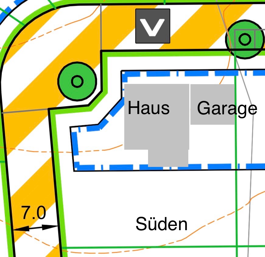

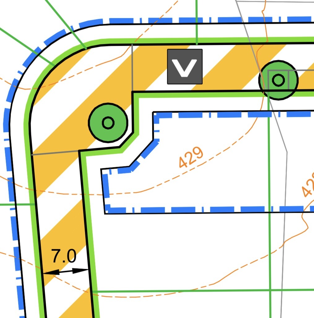

Hang 1m Höhenunterschied
Wo ist denn der Hang im Entwurf zu finden? Wo und wie soll das Haus stehen?

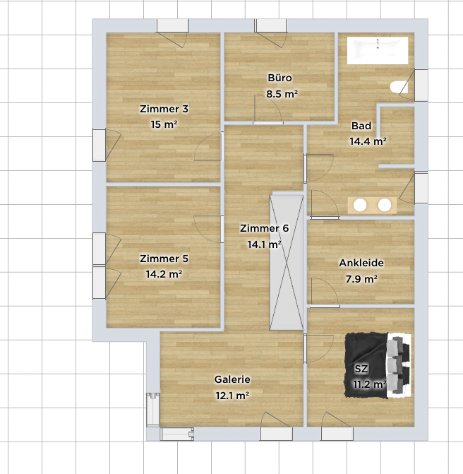

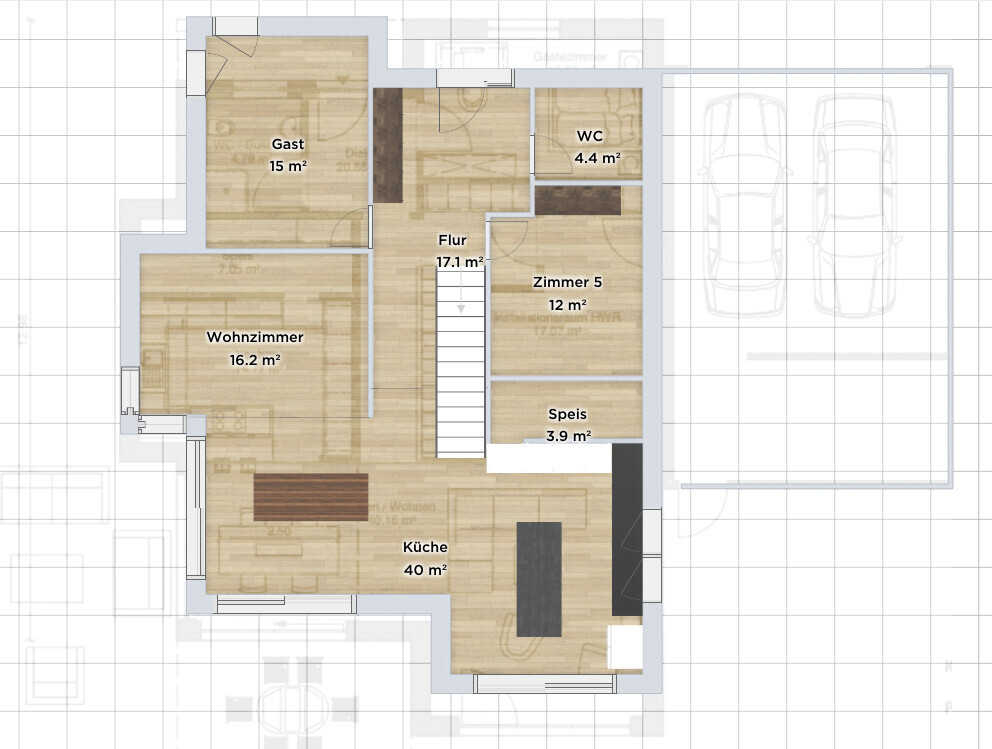

Hier mal eine Verkleinerung von ca. 35qm (Esstisch ist 2,40 lang) mit Deinen Wünschen:
Grundriss eines Wohnhauses: Küche, Wohnzimmer, Gastzimmer, Flur, Speis, WC, Garage mit zwei Autos.
Grundriss einer Wohnung mit Zimmern, Büro, Bad, Ankleide, Galerie und Schlafzimmer.

Vielen Dank für die ersten Hinweise.

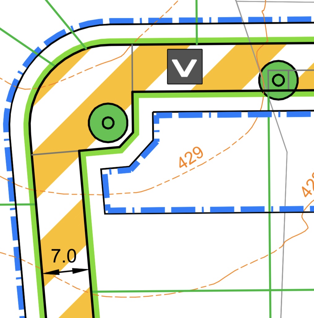

Anbei eine Darstellung wie die Lage des Hauses im Grundstück geplant ist.
Trockner und Waschmaschine soll im Technikraum stehen, dort wird dann auch gebügelt etc. dementsprechend braucht der Technikraum auch ein Fenster, was aktuell aufgrund der überlangen Garage (9m) verbaut ist. Die Baufirma meint, dass es kein Problem mit der Wärmepumpe gebe (Belüftung durch die Wand) aber aufgrund der Wäschethematik wäre mir ein Fenster wichtig.
Die Höhenmeter sind in der Zeichnung ersichtlich, Grundstück fällt leicht von 429 auf 428m.
wie könnte man den Luftraum besser lösen? Denkt ihr die Wärmeentwicklung ist zu extrem mit den Panoramafenstern?
Uns gefällt die Optik der Süd-West-Ecke (siehe Bild anbei), aber wir wollen trotzdem natürlich eine Wohlfühlatmoaphäre im Haus behalten ☺
Wie könnte man den langen Flur im EG vermeiden? Insbesondere falls die Treppe nach unten geschlossen wird, sind es fast 5 Meter Flurlänge als schmaler Schlauch. Ggf Durchbruch in die Küche?

Vergleiche mal deinen Plan mit dem um einige qm reduziertem Plan von Yvonne (denn jetzt sind es ja 210 qm plus Luftraum). Die Küchenlage mit direktem Terrassenzugang, die größeren Kinderzimmer und im OG einen Flurplatz, den z. B. die Kinder dann auch nutzen könnten. Und, 210 qm plus Luftraum und entsprechende Ausstattungsmerkmale wie die großen Fensterflächen finde ich mit 630 kEuro auch sportlich geschätzt.
