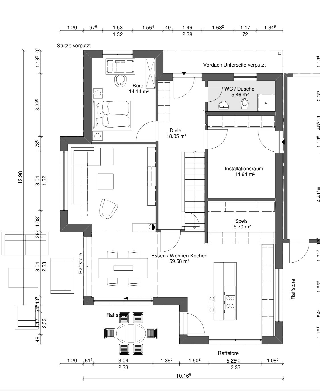

Wir haben mittlerweile nun eine überarbeite Version des Grundrisses erhalten, u.a. Haben wir nun die Küche nach vorne in den Süden gesetzt und das WZ eher als Ruhezone platziert. Gefällt uns so auch viel besser- danke für den Hinweis.
Wir hatten auch eine Variante mit Podesttreppe, allerdings hatten wir dadurch SEHR viel Flurfläche gewonnen und rund 10 qm Wohnraumfläche verloren. Das ist aufgrund der hohen qm-Kosten für uns daher leider keine Option.
Anbei daher der aktualisierte Grundriss mit gerader Treppe, es bleibt leider bei einem relativ langen (4m) Schlauch bei einer Breite von 1,2m (Treppe wird unten geschlossen). Eine Möglichkeit zur etwas luftigeren Gestaltung wäre eine Öffnung zum WZ, dadurch hätte man aber wiederum etwas Ruhe im WZ verloren und auch die Lärmausbreitung im Haus verstärkt. Habt ihr noch eine andere Idee?
Grundriss: Offene Küche mit Ess- und Wohnbereich, Büro, Diele, WC/Dusche, Speis.
hanghaus2023
Ich finde den neuen Entwurf um einiges besser. Gab es hier schon mal eine Angabe zum Budget? Oder habe ich das nur nicht gesehen?

Haus liegt derzeit bei ca 620k inklusive einigen Sonderthemen aus der Vorbemusterung (zB. Eichentreppe, Raffrolllos etc).
