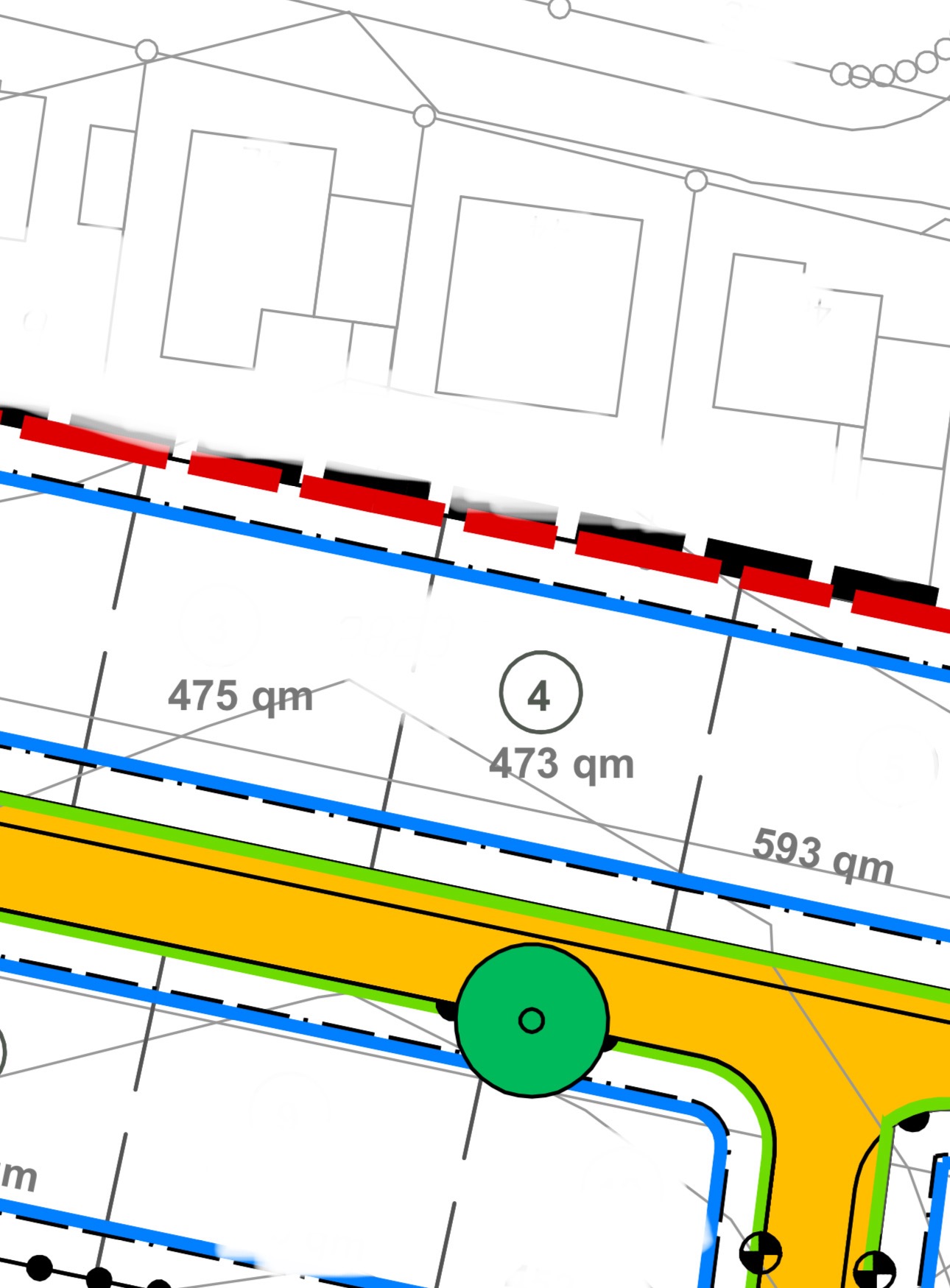

Wir haben die Möglichkeit ein 473qm Grundstück in einem Neubaugebiet zu erwerben. Derzeit besitzen wir ein 120qm Haus mit 2 Kinderzimmer unterkellert aus Baujahr 2014 und haben noch einmal Nachwuchs bekommen.
Leider gibt es hier derzeit keine größeren Grundstücke. Ich mache mir gerade den Kopf, ob ein Haus, wie wir es uns vorstellen dort sinnvoll geplant werden kann.
Grundflächenzahl 0,38, Geschossflächenzahl 0,8, fh max 10,5, wh max 5,5. Es sind 3 Stellplätze nachzuweisen. Sattel und Walmdach 22-48 Grad. Das Grundstück ist eben Südseite zur Straße.
Geplant sind ca. 160qm Wohnfläche mit 3 Kinderzimmer, ein Büro, Hauptbad mit Wanne und zusätzlich im EG Toilette mit Dusche. Garage wird derzeit mit geplant, wenn es eben alles halbwegs auf das Grundstück passt und wir auch noch ein Fleckchen Garten über haben. Unterkellerung ist noch nicht entschieden, derzeit haben wir Keller. Evtl. als Ausgleich ein Dachboden? Hier bin ich unschlüssig wegen der max. Höhen, ob das überhaupt möglich ist bei 2 Vollgeschossen.
Derzeit haben wir wohl den Grundriss eines Flair 113 mit Keller. Hier stört uns die extrem kleine Toilette im EG, und das fehlende Zimmer im DG.
Ich würde mich zunächst über grundsätzliche Tipps für die Idee Findung freuen.
Lageplan eines Baugebiets mit gelb-orange Straße, blauer Bordlinie und grünem Kreismarker sowie Maße

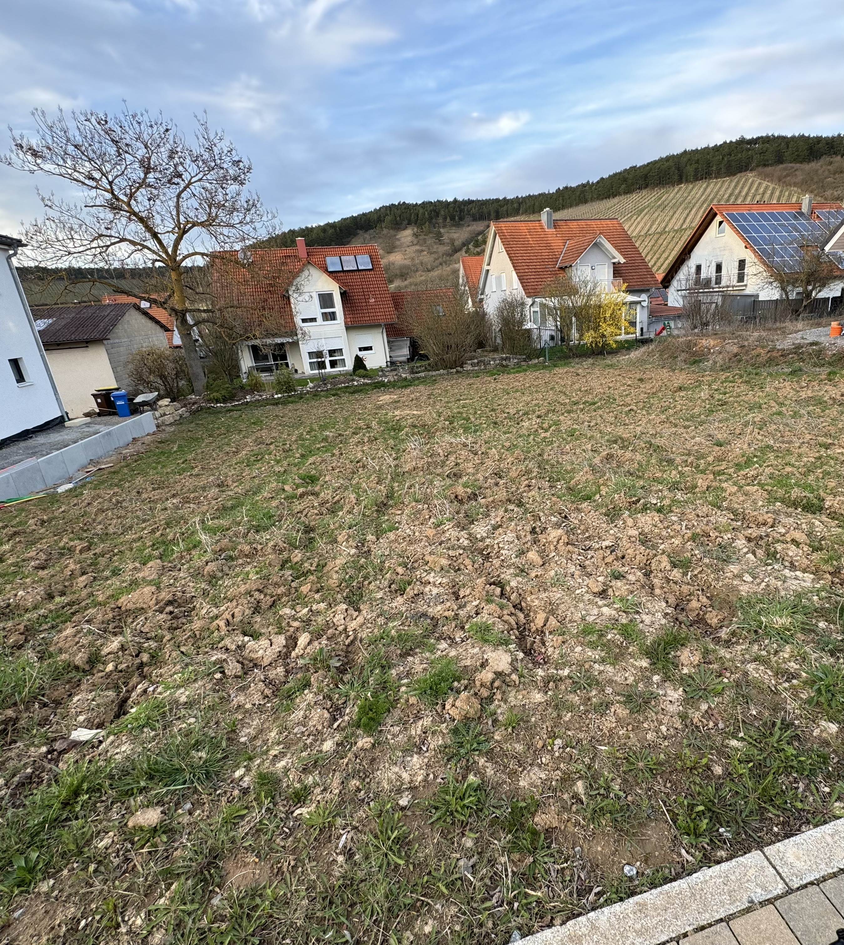

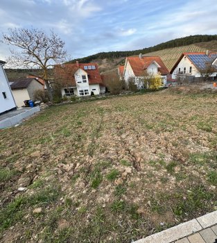

@11ant Bezug Ist jeweils die Straße. Wie ich jetzt die Höhen raus bekomme ‍♂ das Grundstück ist nahezu eben... Ich hänge mal ein Bild mit an. Genau das sind die Dinge, in denen wir uns gar. Nicht auskennen und die Entscheidung / Ideenfindung gerade erschweren.
Also, ob auf diesem Grundstück entsprechend eine Planung Sinn macht.
Vergiss es. Der 11ant denkt schon wieder nur im Hang-Modus.
Allerdings ist die Ebene ohne Hang recht unvorteilhaft fotografiert :cool:
Das schließt schon fast die klassische Anstadtvilla aus… nimm das Satteldach mit nem hohen Kniestock und es wird ein Dachboden entstehen, welcher noch ein Büro und Abstellfläche beherbergen kann.
s.o. Rein rechnerisch kommt ein Vollgeschoss raus.
Perfekte Voraussetzungen!
Aber ob das dann Euer Traumhaus wird, das wissen wir nicht.
Wie würde es denn aussehen?
Hast Du Maße vom Grundstück?
