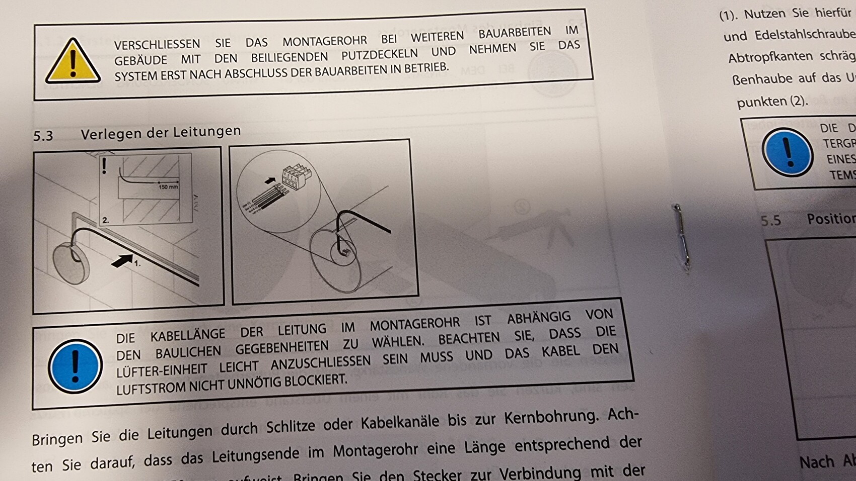

Normalerweise macht man das innen.
Du müsstest das Kernloch bohren und dann an der Seite einen Schlitz für das Kabel machen. In das Kernloch selbst kommt ein Kunststoffrohr und dann der Lüfter, der satt drin sitzt. Da kriegst du kein Kabel durch.
Achte drauf, dass das Kernloch ein leichtes Gefälle nach außen hat.

Der anschluss de Lüfter ist ypischerweise Innen und davor sitzt ein Keramikelement. Das heißt wenn die Bohrung passend ist geht dort kein Kabel durch. Wie willst du an den Anschluss kommen?
Achtung es gibt Lüfter mit 12V und mit 230V.

Sorry für die die späte Rückmeldung aber ich habe es vorher nicht geschafft so nen Lüfter mal auszupacken. Ich der beiliegenden Anleitung habe ich folgende Info gefunden (siehe Bild). Also wie bspw. von @bigborre beschrieben erfolgt der Anschluss von innen.
Also ich denk das Beste wäre aktuell von außen parallel zur jeweiligen Bohrung ein Kabel zu ziehen - Keine Ahnung wie knapp man da ran kann - oder ggf. die Kernbohrung etwas größer zu machen um das Kabel mit rein zulegen.
Eventuell innen das Kabel in eine kleine Dose (Aufputz) und mit nem dünnen Kabelkanal zum Lüfter. Ein optisches Highlight wäre das aber nicht...
