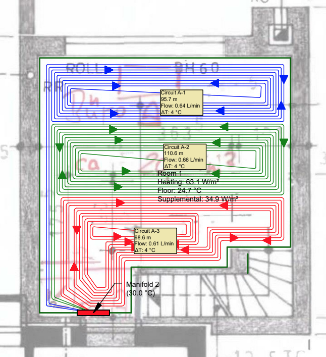

Beispiel für einen Raum bei mir. 5cm Verlegeabstand bei 20qm ==> 300m Leitung bei drei Kreisen. Dazu der Verlegeplan inkl. hydraulischen Angaben. Raumtemperatur 22 Grad als Ziel. Vorlauf/Rücklauf 30/26 als Maximalwerte.
Müssten bei 5cm VA nicht 20m/m² Rohr nötig sein, also bei deinen 20m² eher 400m?
Wieso gibt es da in der Mitte Bereiche die nicht so eng belegt sind?
Darf ich fragen auf wie viele Heizkreise du ungefähr pro Geschoss gekommen bist?
(muss ungefähr jetzt schon den Standort der Verteiler festlegen und muss drauf achten dort genügend Platz zu haben)
jens.knoedel
Alle Angaben sind immer nur ca. Werte. An den Wänden und in der Mitte der Kreise liegt nicht so viel. Alleine die möglichen Biegeradien (bei mit 16er Rohr) geben bei mir die Mitte vor. Da ist es einfach nicht möglich, noch mehr Rohr zu verlegen. Genau so, wie auf dem Verlegeplan auch zu erkennen ist.
Ich habe neben dem gezeigten Raum noch weitere 100qm auf einer Etage. Dafür einen Heizkreisverteiler und 12 Kreise (etwa 1.200m Leitungen - Heizkreise von 35-150m - die meisten aber im normalen Rahmen. Muss halt vernünftig berechnet werden.)
