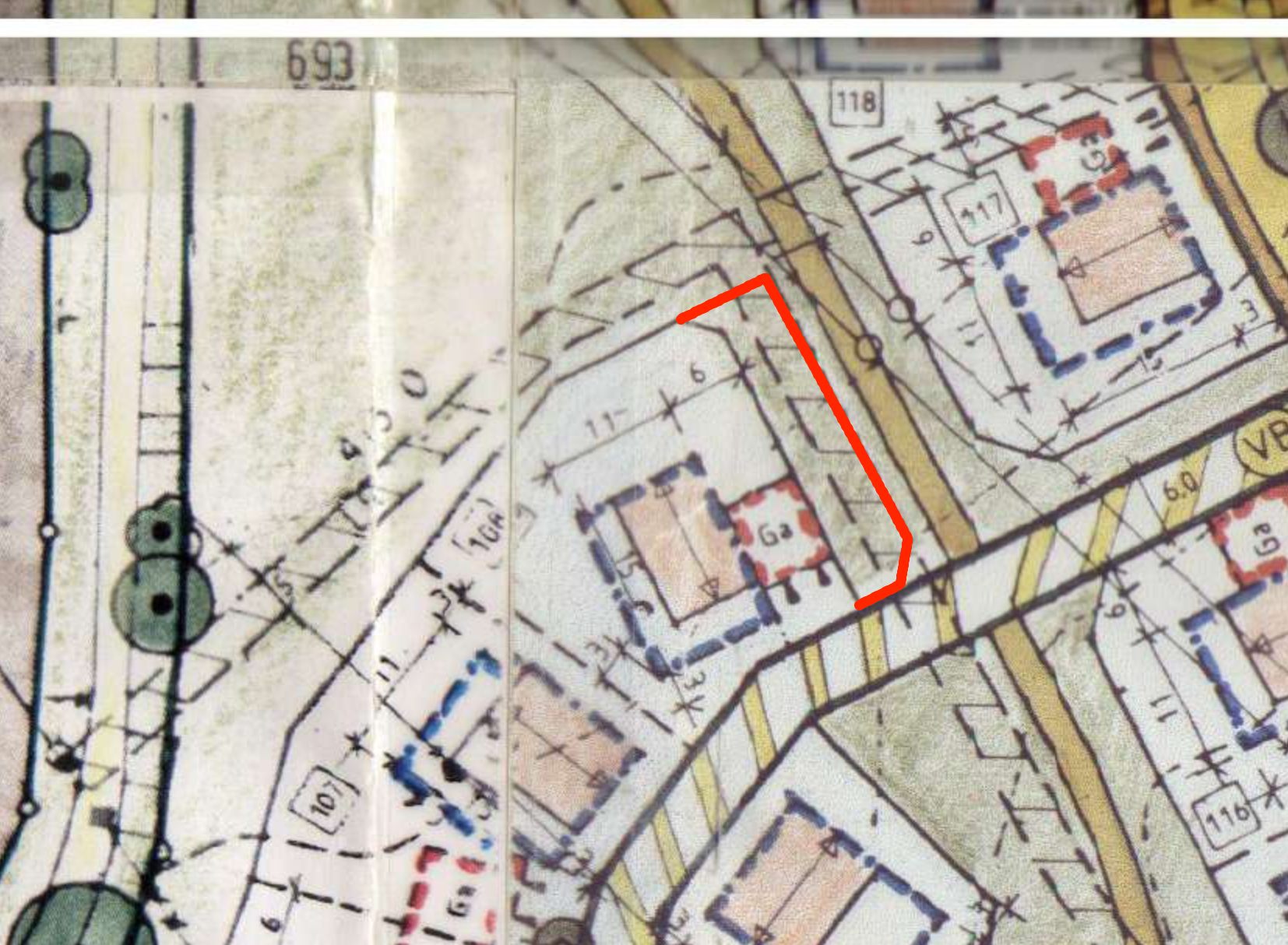

ich war bisher immer stiller Mitleser, allerdings komme ich mit meinen Plänen irgendwie nicht weiter.
Hier erstmal die grundlegenden Infos:

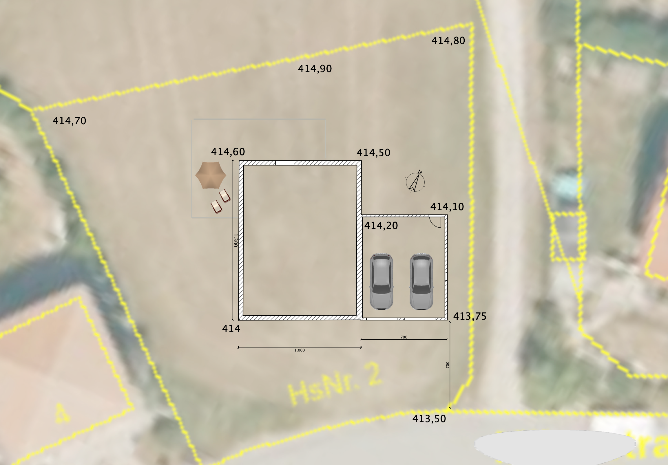

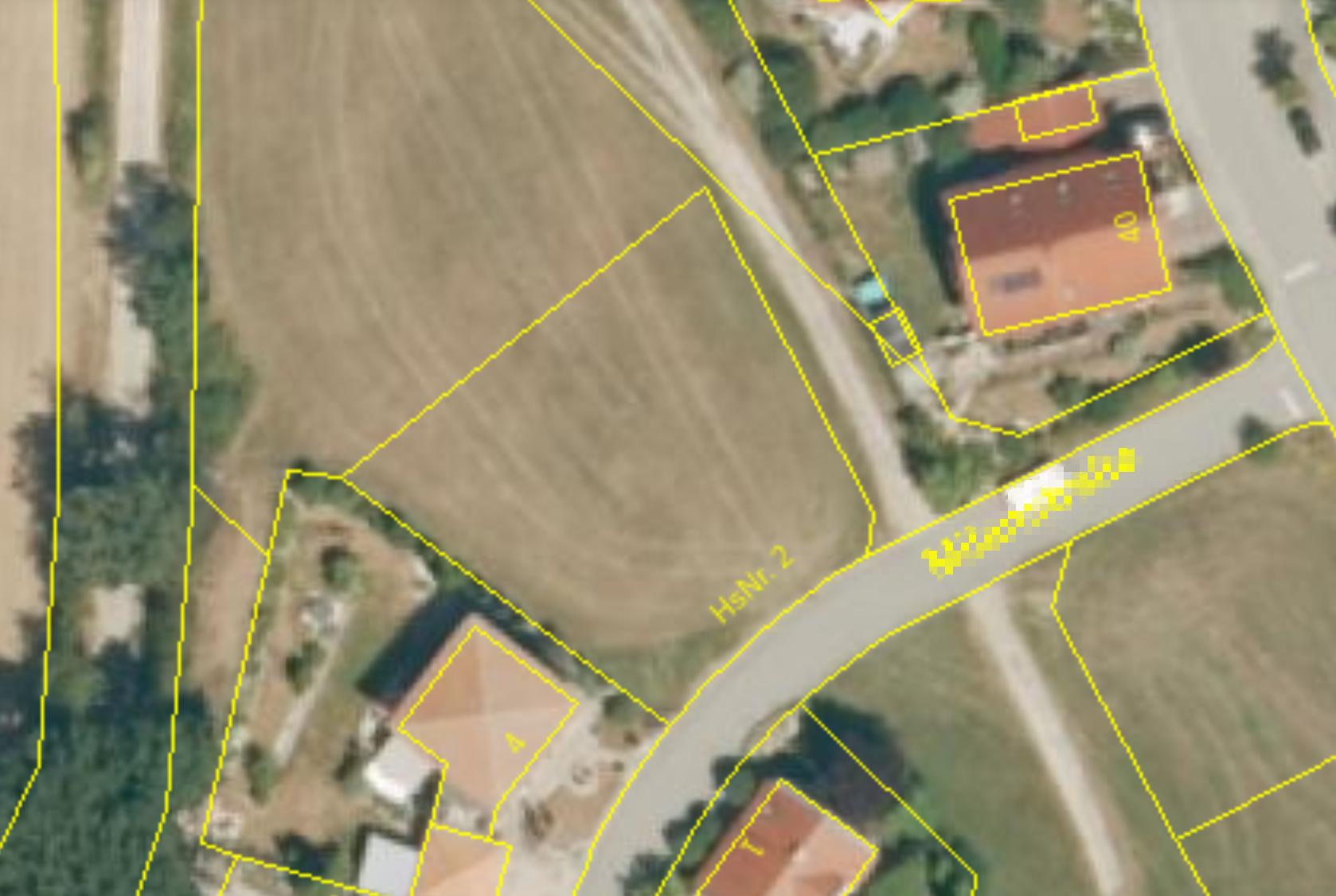

Größe des Grundstücks 900qm (bereits vorhanden)
Hang Gesamtes Grundstück fällt von Nord->Süd um ca. 1,2m auf 29m, im Baufenster des Hauses auf 13m fällt es um ca. 0,6-0,80m
Grundflächenzahl 0,2
Geschossflächenzahl 0,33
Baufenster, Baulinie und -grenze Haus 15x11m, Garage 6x8,5 (Garage darf breiter werden, wenn sie im Baufenster des Hauses liegt) Das Baufenster wurde jedoch für ein kleineres Grundstück definiert. Das Grundstück wurde später etwas Richtung Osten erweitert, siehe Bild Baufenster.jpg. Ich nehme an, dass man das Baufenster auch entsprechend nach Osten schieben darf. Genehmigung dazu steht aber noch aus.
Randbebauung nur Garage
Anzahl Stellplatz 2
Geschossigkeit 2 Vollgeschosse
Dachform Satteldach mit 25-30 Grad
Ausrichtung Blick vom Wohn-Esszimmer nach Nordwesten, da hier unverbaut
Maximale Höhen/Begrenzungen - Wandhöhe 6,1m (ab OK Erdgeschoss) - Sockelhöhe 0,3m (ab OK Erdgeschoss) - Abgrabung unzulässig - Anschütten bis 0,5m - Das Verhältnis Breite zu Länge darf nicht wesentlich vom 1:1,2 abweichen - Für die Garagenzufahrt sind Abgrabungen und Anschüttungen erlaubt (Sockelhöhe bis 1m)

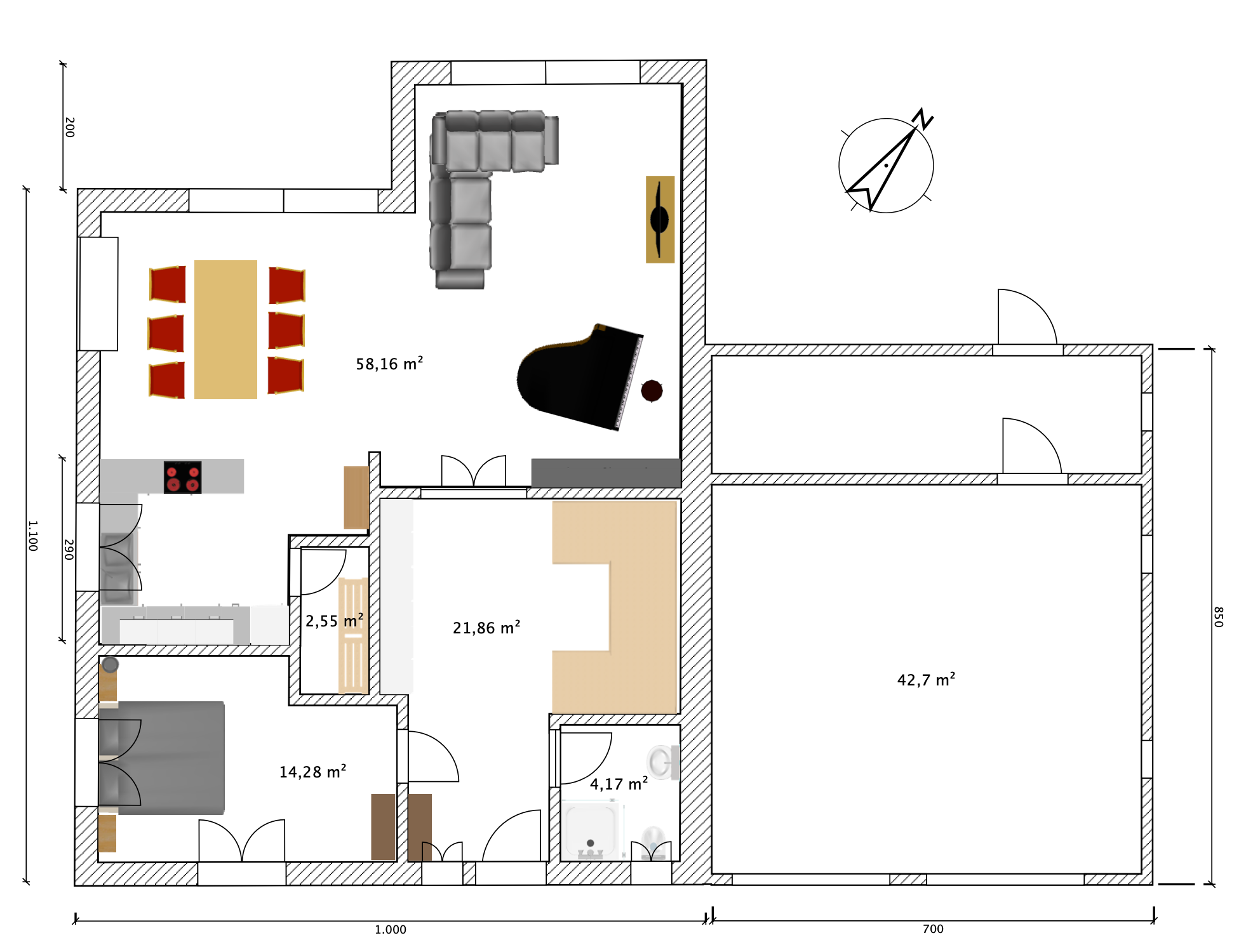

Wir haben einen Flügel (1,6x1,8m), der im Haus unterkommen muss (Erbstück mit Persönlichkeit. Wird bespielt, aber nur gelegentlich). Idealerweise im Wohnzimmer im EG in einer dunklen Ecke, um direkte Sonneneinstrahlung zu vermeiden. Notfalls im OG. Auf keinen Fall im Keller.
Gut gedämmt. Wir überlegen eine QNG Zertifizierung anzustreben, um den KFW Kredit zu bekommen. Wenn das aber nur mit erheblichem unvernünftigen Mehraufwand möglich ist, dann nicht.
Von wem stammt die Planung: -Do-it-Yourself
Was gefällt besonders?

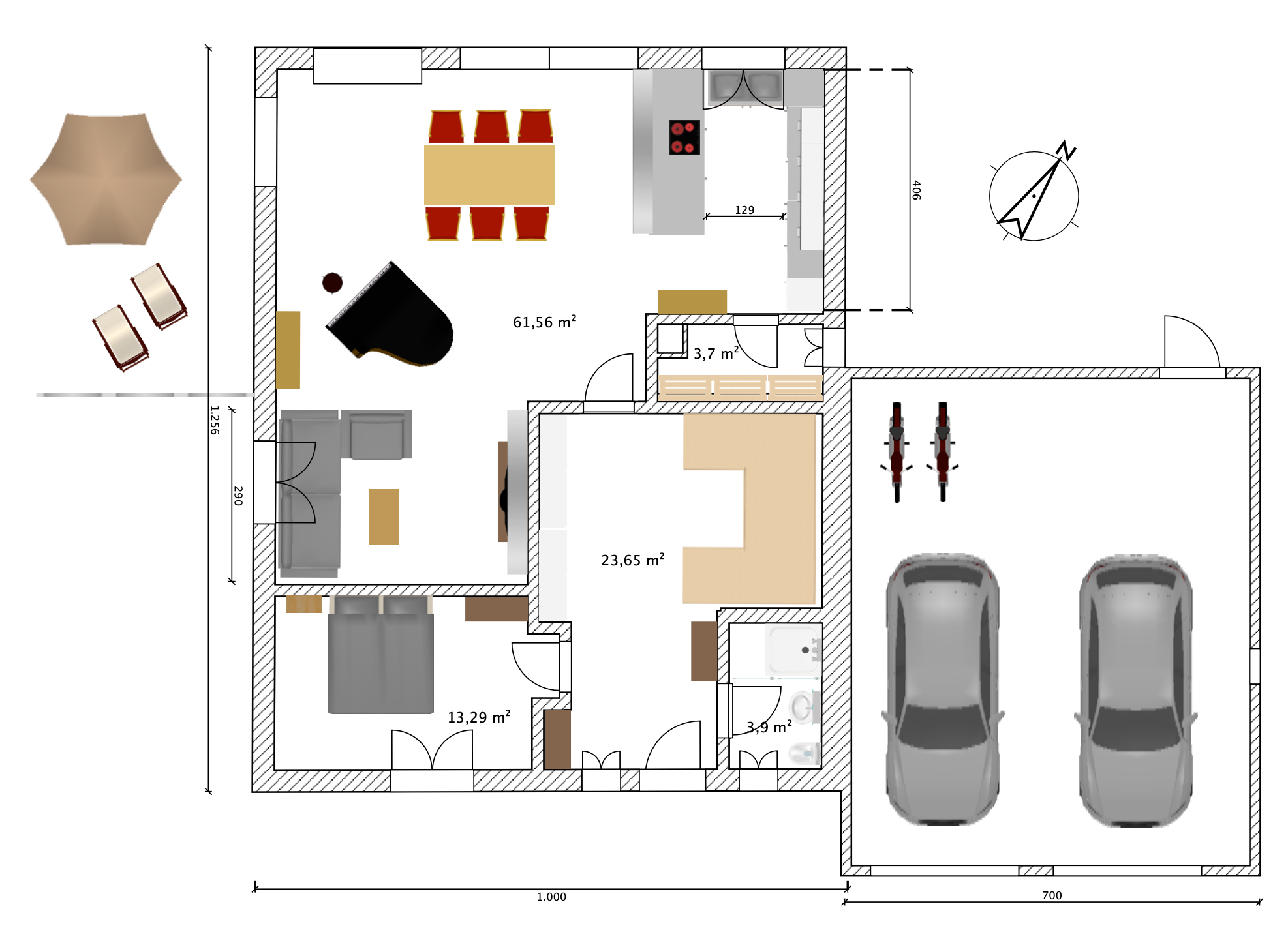

Die Variante mit gerader Treppe ist im Grunde nur eine größere Version eines Musterhause mit Grundfläche 10x12, allerdings bin ich kein Fan von geraden Treppen und der Zugang zum Keller würde dann durch das Wohnzimmer erfolgen. Dafür gefällt der Eingangsbereich mit der separaten Garderobe.
Bei der Variante mit Erker: der Erker treibt den Preis vermutlich etwas nach oben. Zugang zum Gästebad erfolgt hier über den Schmutzbereich der Eingangstür. Wenn ich Treppe und Gästebad tausche, hat das Bad kein Fester. Außer ich schieb auch die Garage weiter nach vorne.

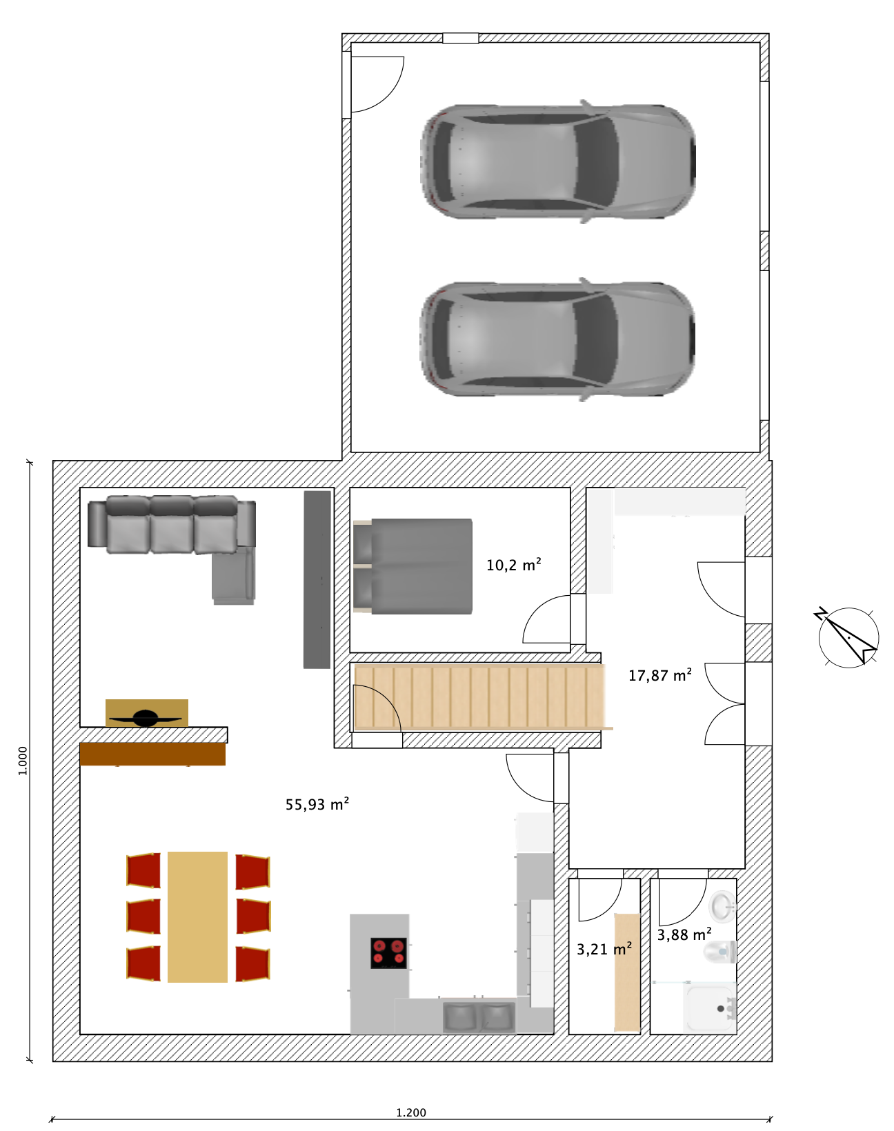

Bei der Variante 10x12,5: Der Flügel passt irgendwie nicht rein.

Spielereien mit SweetHome 3D nach Studium von vielen Musterhäusern und Grundrissen, die uns alle nicht zugesagt haben, weil immer ein Raum gefehlt hat oder im Wohnzimmer nicht genug Platz für den Flügel ist.
Das Ziel ist, eine Vorstellung zu bekommen, wieviel Wohnfläche benötigt wird, wenn man alle gewünschten Räume unterbringen will um dann eine Kostenkalkulation zu machen.
Ich versuche mich immer auf 10x12 qm einzuschränken, damit die gesamte Wohnfläche nicht aus dem Ruder läuft.
Stoße damit aber immer an die Grenzen, im EG sowohl ein Gästezimmer als auch den Flügel unterzubringen. Das ganze soll nicht beengt wirken. Größer möchte ich auf keinen Fall gehen, da wir den Platz im OG nicht brauchen.
Ich bin offen für jede Kritik. Bin gedanklich vermutlich eh so festgefahren mit den Grundrissen, dass ein Anschub in ne ganz andere Richtung nicht verkehrt wäre.

Grundsätzliche Empfehlung ... alle Lagepläne und Grundrisse immer einheitlich ausrichten.
Wo ist der OG-Grundriss?
Mit 900000€ AI bekommst Du ein schönes Haus auf diesem Grundstück mit den einengenden Vorgaben.
50000€ Baunebenkosten, 50000€ Pflaster, 50000€ Garten und Garage und ca. 50000€ für Puffer.
Für 700000€ kannst Du Dir knapp 200-220qm Wohnfläche leisten. Oder eben weniger mit Nutzkeller (bei KfW40)
Zwei Kinderzimmer haben ja wohl im OG Platz neben einer Elterneinheit - das bekommt man auch auf gesamt 140qm als Eingeschosser mit Dachausbau hin.
Was Du anscheinend für Fehler machst: nicht mit den Qm wirtschaften bzw. planen, sondern Du setzt einfach ein Katalograster in das 10x12, skizzierst und nimmst das als Entwurf für Dich.
Ich sage es mal so: bei Deinem Budget kannst Du Dir auch einen Architekten leisten, der das beste aus dem Grundstück herausholt.
Lies Deine Worte ´mal selbst und stelle fest: der Flügel wird im OG landen. Aber vermutlich in einem nicht selbst geplanten.
120 qm Grundfläche werden zweigeschossig etwa 190 qm Wohn- und Nutzflächen ergeben.
Der Profi plant das OG übrigens zuerst.
Dann beschäftige Dich für mehrere Wochen nicht mit Grundrissen.
