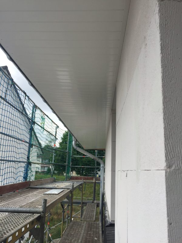

Serena_Neubau
@11ant
Wir haben uns das bei Gertudisvilla in Euskirchen angeschaut. Einfach danach mal suchen.
Ein Bild daraus hierzu.
Leider kann ich @Golfi90 noch keine pn schreiben, da wir zu wenige Beiträge haben. Dann könnte er uns vlt weiterhelfen wie Schmiedhaus den Aufbau gemacht hat. Seine Fassade sieht so aus wie wir sie haben wollen.
