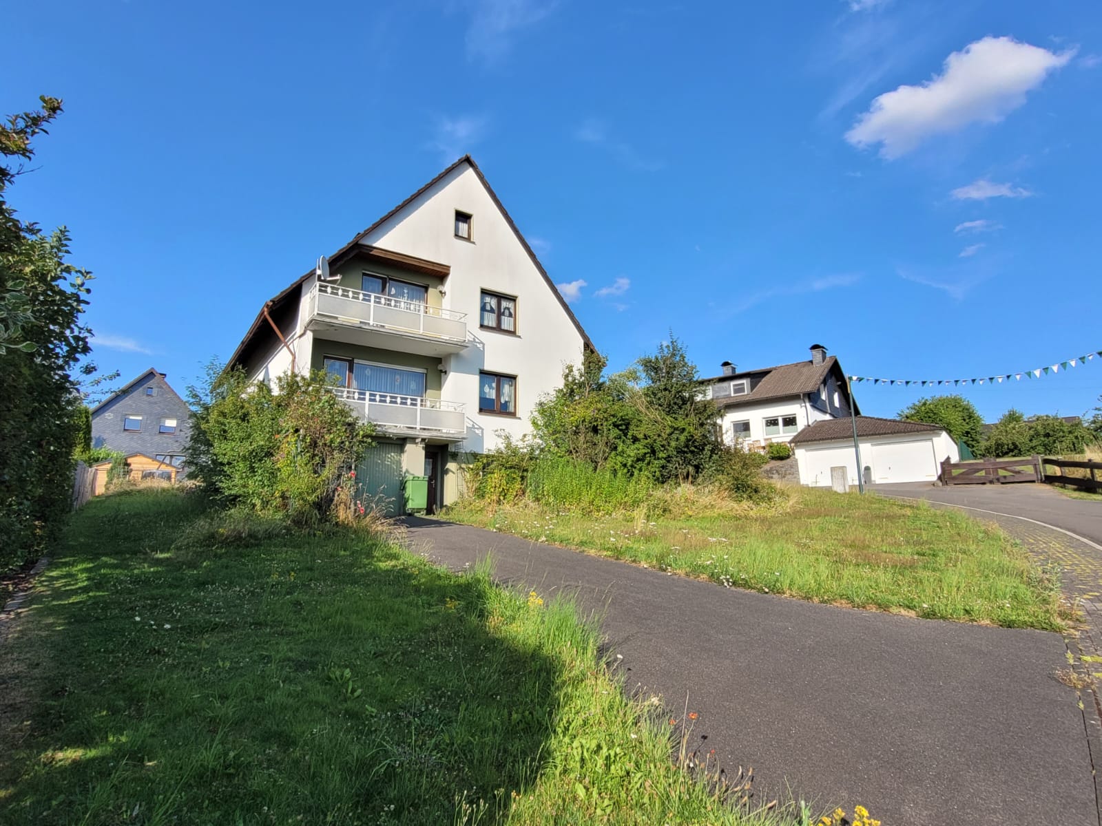

wir stehen aktuell kurz davor ein Haus aus den 60er Jahren zu erwerben. Geplant ist dann eine Kernsanierung in Eigenleistung und ein Einzug in 1-1,5 Jahren.
Ich stelle mir die Frage, ob es möglich ist mit solch einem Haus die KFW Förderungen (min KFW85)zu erlagen, da offenbar besonders Niedrigenergiehäuser gefördert werden und man noch Darlehen erhalten kann, die keine 4% Zinsen kosten.
Eckdaten zum Haus:
- 1963
- Keller, zu 1/3 im Erdreich und unbeheizt, Erdgeschoss, Dachgeschoss mit Dachschrägen
- Satteldach
- 160qm Wohnfläche
- Außenwände augenscheinlich Hohlblocksteine 24cm
- Ölbrennwertheizung von 2018, Umbau auf Fußbodenheizung geplant
- zwei Balkone á 5m² auf einer rausgezogenen Beton Geschossdecke
geplante energetische Schritte:
- 3-fach verglaste Fenster und neue Haustür
- Kellerdeckendämmung max. 10cm
- oberste Geschossdecke dämmen
- Fassadendämmung, wenn so die bessere Förderungen erreicht werden kann und sich dieser Schritt auch amortisieren wird
Könnt ihr auf Basis dieser Angaben schon eine Einschätzung abgeben?
Außerdem haben wir Preise im Internet recherchiert, um das Sanierungsbudget festzulegen. Parallel habe ich hier gelesen und war/bin etwas schockiert über die genannten Summen.
Wir haben lediglich Materialpreise kalkuliert, da alles/ fast alles in Eigenleistung erfolgen soll und sind dann ohne Fassadendämmung bei ca. 150t€ gelandet. Wenn ich allerdings davon ausgehe, dass viele Arbeiten zu 1/3 aus Material und 2/3 aus Lohn bestehen hab ich mit unserer Kalkulation kein schlechtes Gefühl.

Ja, Du kannst praktisch jedes Haus auf jeden gewünschten Standard bringen. Ich habe in Eigenleistung besser als KfW 55 hinbekommen (Mitte 60er Bau).
Aber geh mal davon aus, dass die Ölheizung raus und eine Wärmepumpe mit Fußbodenheizung rein muss. Fassadendämmung mit EPS wird auch dazu führen, dass der Dachüberstand am Giebel verlängert werden muss. Ansonsten mit PUR oder noch besser Phenolharzplatten dämmen.
Balkone sind energetisch sch..., falls nicht zwingend nötig (sind Balkone im Einfamilienhaus eh nicht), dann abmachen.
Ich kann mir gut vorstellen, dass ein Teil des Dachs (im Bereich des OG) auch gedämmt werden muss.
160qm für das Haus - nur für alle energetische Maßnahmen inkl. WDVS - kostet im Material deutlich unter T€ 100, um sogar KfW 55 zu erreichen, wenn Ihr Euch ein wenig Mühe beim Einkauf gebt und kreativ bei den Maßnahmen bleibt - z.B. das kleine Fenster im Giebel wird einfach überdämmt und nicht neu gemacht. Fußbodenheizung inkl. Wärmepumpe wird auch selbst gemacht - kostet dann komplett an Material (ohne neuen Estrich) unter T€ 10.
Muss das Dach auch gemacht werden, dann könnte es sechsstellig werden.
Wer macht die Eigenleistungen? Nur Ihr beide oder sind Freunde immer und überall dabei? Denn es muss am Ende richtig viel geleistet werden, das kenne ich aus eigener Erfahrung. Ein Jahr wird nur mit viel Urlaub gehen oder den Freunden, die hoffentlich immer für Euch Zeit haben. Eine 4-stellige Arbeitsstundenzahl wird locker drauf gehen. Man braucht - wenn man nicht Handwerker ist - auch länger als der Profi.
Konkrete Tipps gerne auf Nachfrage.

Das Thema Kältebrücke an Balkonen habe ich auch schon gelesen und die Entscheidung zum Entfernen steht mit auf der ToDo Liste. Das Dach muss mindestens im Bereich der Dachschrägen, Geschossdecke und der Gaube im OG gedämmt werden, da habe ich noch keine genaue Vorstellung, wie es am besten zu lösen ist.
„Im Einkauf liegt der Gewinn“ – definitiv werde ich versuchen dort alle Möglichkeiten auszuschöpfen, da wir mit ca. 130qm Keller und 60qm Carport auch genügend Lagerflächen zur Verfügung hätten.
Du schreibst die Fußbodenheizung mit WP ist an Material für unter 10t€ zu haben. Ich habe bislang 45€/m² für die Fußbodenheizung und 30€/m² für den Estrich kalkuliert. Damit läge ich schon über deiner Summe.
Die Eigenleistung besteht in erster Linie aus mir neben meinem 37,5 Std Vollzeitjob. Allerdings habe ich für das nächste Jahr noch einen Monat Elternzeit und 43 Urlaubstage (wenn ich dieses Jahr weiterhin sparsam bleibe) zur Verfügung.
Meine Frau wird nur bedingt helfen können, da wir zwei kleine Kinder haben. Jedoch stehen drei „Opas“ zur Seite und hier und da auch Freunde, aber gewiss nicht regelmäßig jede Woche. Das es für mich auf etliche Stunden hinausläuft ist uns bewusst.
T€ 4: 7kW Monoblock
T€ 1,2: 300 Liter Hochleistungs WW Speicher
T€ 0,4: 2 Heizkreisverteiler (je 8-fach)
T€ 2: 2.000m 16er Mehrschichtverbundrohr Fußbodenheizung
T€ 1-2: 32er Rohr (und auch kleinere) nebst Fittingen für Verrohrung (je nach Länge)
Dazu noch Kleinteile wie Heizungsberechnung, Rasterfolie, Tackernadeln, Magnetfilter, MAG usw.
==> T€ 1 (?)
Dann hast Du die Fußbodenheizung nebst WP für T€ 10. Klar, Estrich muss neu. Der liegt beim Handwerker als Zementestrich bei T€ 3-4. Fußbodendämmung kann ich nicht einschätzen. Im Zweifel nur 2cm PUR für kleines Geld und direkt drauf tackern. Dafür dann Kellerdecke richtig dämmen.
Ist einmal grob geschätzt anhand meiner eigenen Bezugsquellen.
