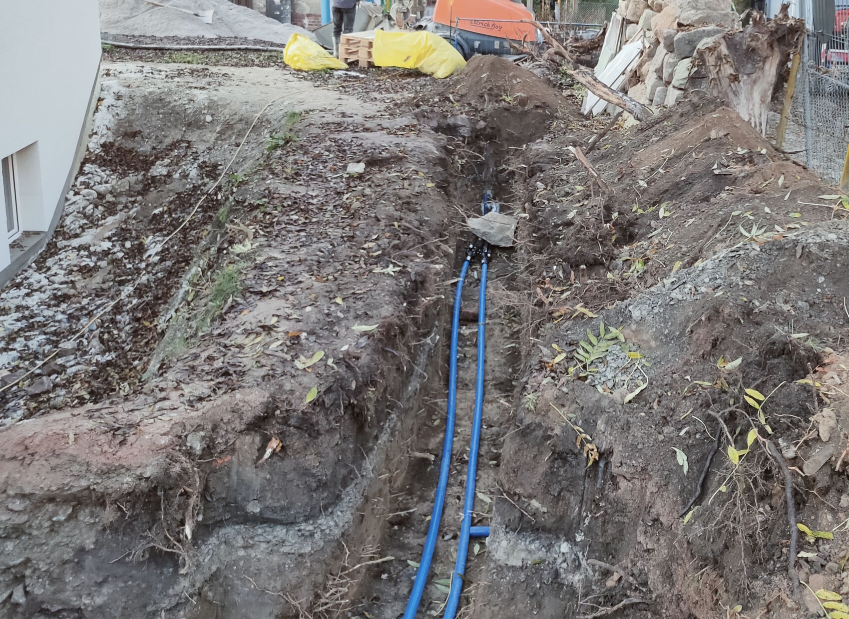

kurz: Vom Haus gehen beide Rohre aus dem Keller bei etwa 1,5m tiefe zum Sondenverteiler und dann halt nochmal 5m bei nur etwa 50cm Tiefe zu den 99m fiefen Bohrungen.
lang: wir haben nun die ersten beiden Winter im neuen Einfamilienhaus gut überstanden. Die Jahresarbeitszahl der Erdwärepumpe liegt alles in allem bei knapp über 4. Nicht Rekordverdächtig (weder bei der Fußbodenheizung, noch bei der Dimensionierung der Heizung wurde da vorher viel geplant) aber ich denke OK. Seit 2 Jahren denke ich aber immer wieder dran ob ich nicht einiges an Wirkungsgrad verliere weil evtl die Leitungen zu den zwei 99m Sonden sehr flach im Erdreich liegen. Ich hab es nicht auf den cm nachgemessen aber sie liegen nicht tiefer als 60cm. Da wir über der einen Leitung auch noch etwas Boden wegnehmen wollen, könnten es dort dann auch nur noch 50 cm sein.
Das ist also nichtmal richtig im Frostsicheren raum. Ich meine die Leitung wird gerade im Winter regelmäßig "gespült". Und sie friert ja auch bei 0 Grad nicht ein. Aber ich habe einfach das Gefühl, dass es nicht besonders gut sein kann, dass Sondenwasser bei etwa 9 Grad aus dem Haus zu leiten, die ersten 5m wahrscheinlich nochmal abzukühlen um dann 2*99m zu erwärmen und es dann aber auf den letzten 5 Metern nochmal abzukühlen bevor es zur Heizung geht.
Frage: hat diese flache Verlegung wahrscheinlich Einfluss auf die Jahresarbeitszahl oder sogar auf die Lebensdauer der Aanlage?
wenn ja: gibt es Möglichkeiten/Empfehlungen die Rohe auf den ersten 5m zu Isolieren oder evtl. im Erdreich darüber durch zB Porenbetonsteine zu isolieren? Oder muss ich versuchen diese nochmal freizulegen und tiefer zu verlegen?

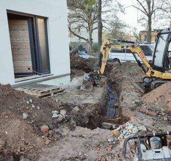

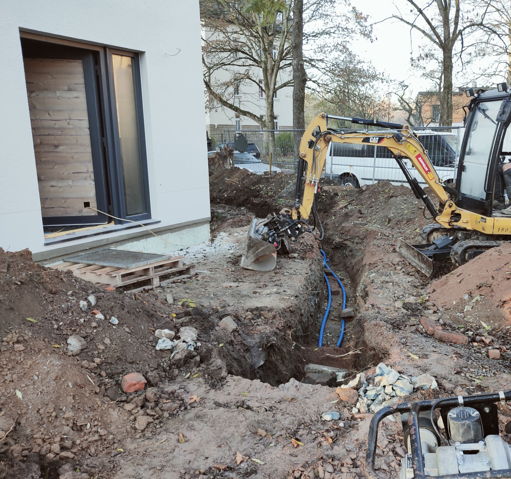

Was hat denn der Hersteller der Wärmepumpe damit zu tun wie tief die Rohre zum Sondenverteiler gehen? Dafür wird es doch Standards geben?! Der Hersteller schreibt empfielt nur den Temperaturunterschied zwischen WQein und WQaus - wie/ob das geschafft wird ist doch die Sache vom Heizungsbauer. Der hat ja meinem Tiefbauer gesagt wie er die Rohre zu den Sondenbohrungen verbuddeln soll. Wahrscheinlich hat er aber einfach gesagt, er soll die einbuddeln und deswegen sind die nicht sehr tief. Hab mal ein Bild angefügt.

Tiefer Graben auf Baustelle mit blauen Rohren, Erdreich und Baugeräten im Hintergrund.
Gelber Minibagger gräbt eine Baugrube neben einem Haus; blaue Rohre liegen im Boden.
