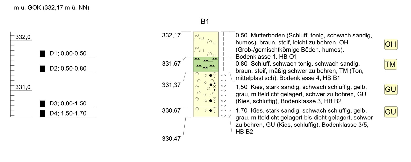

Eine der Bohrungen wurde ziemlich nah an dem von uns gewählten Grundstück gemacht (Siehe Anhang). Was meint ihr dazu?
Geologische Stratigraphie: vertikaler Abschnitt mit Mutterboden, Schluff, Kies und D1–D4.
Allthewayup
Wie haben denn die anderen Bauherren in dem Baugebiet gegründet? Diese Grafik gibt Auskunft darüber in welchen Tiefen welche Bodenarten in welcher Schichtdicke vorgefunden wurden. Richtig gut sieht es meiner Meinung nach ab 1,5m tiefe aus. Durchaus möglich das darüber noch der ein oder andere zusätzliche Arbeitsgang notwendig werden könnte für die Gründung.

Gib ein Gutachten in Auftrag und kümmer dich nicht allzu viel um die anderen.
Selbst wenn um dich herum normale Gründungen möglich sind... wenn du Pech hast, liegt genau in deinem Baufenster eine schlechte Stelle.
Und dann ist da immer noch die Frage, die ich mir bis heute stelle... "war den anderen GU das vielleicht einfach egal und die haben gegründet wie immer?"
Da kommt wieder das Beispiel mit den Rammpfählen, die deswegen aufgegeben haben... der nächste kam mit nem anderen GU und hat das Haus einfach so gebaut wie immer... und dann fallen nebenan 2mal die Verblender von der Fassade ;)
Gerade werden erst die Grundstücke vergeben, daher noch keine Erfahrungswerte.
Vielen Dank für die ganzen Antworten. Ich werde auf jeden Fall ein Gutachten direkt erstellen lassen.
