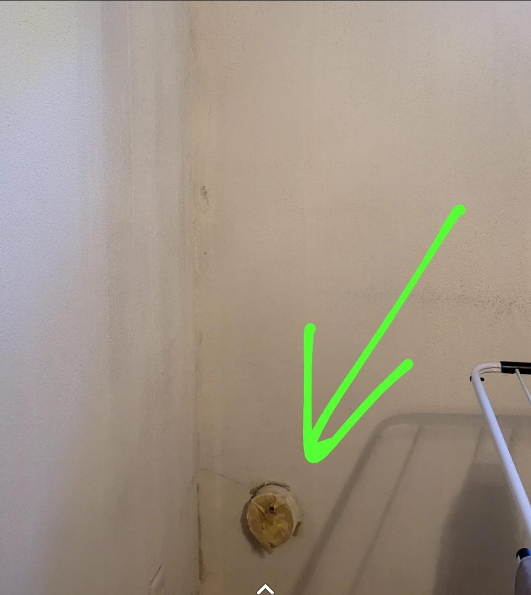

Ich hoffe ihr habt ein paar Tipps für mich.
Ich habe im Keller im Hauswirtschaftsraum ein KG-Rohr als Leerrohr in der Wand welches nach außen führt und dann Richtung Zisterne geht (Entfernung ca. 10m).
Nun ist meine Frage, wie führe ich da einen Schlauch (für ein Hauswasserwerk) durch? Und von wo? Von innen nach außen oder umgekehrt?
Die Zisterne steht seit 6 Jahren Rand voll mit Wasser, muss ich das vorher zwingend abpumpen?
Gruß Boris

Das ist ja wohl ein Leerrohr. Wo endet es genau? Ich vermute knapp beim Deckel der Zisterne oder optimaler Weise in der Zisterne.
Auf jeden Fall oberhalb vom Wasser sonst wäre es schon im Keller ;)
Optimal wäre auf Grund von Haltbarkeit eine PE-HD Leitung und da du es als Saugseite verwenden willst.
Also kein Gartenschlauch sondern Wellschlauch/Rohr nehmen.
Wie gesagt am Besten PE-HD. Ist aber am schlechtesten zum einziehen.
Mit DN25 oder DN32 schon möglich auf 10Metern. Rohr vorher in die Sonne. Silikonspray, Seifenwasser… als Gleitmittel.
1. Mit Einziehilfe (Fiberglasstab) stabile Schnur oder dünnes Drahtseil einziehen.
2. Daran das Rohr/Schlauch einführen.
3. Unbedingt Ringdichtung im Keller verbauen. Wunder dass da noch kein Wasser gelaufen ist.
Von Oben nach Unten ist einfacher

Ja, ich denke mal das dass rohr direkt in die zisterne führt (etwas oberhalb des ü berlaufs).
Einziehhilfe kaufe ich später bei Am**n.
Diesen PE-HD Schlauch muss ich mal googeln.
Was meinst du mit Ringdichtung?
Also von oben nach unten heißt..von der zisterne aus. Dann also Wasser abpumpen?

Pe-hd ist ganz normale Trinkwasserleitung. Ist eher flexibles Rohr. Alternativ halt nen Flexrohr mit Verstärkung.
Gartenschlauch könnte sich durch den Unterdruck zusammenziehen und dann kommt kein Wasser mehr.
Ringdichtung z.B. von Doyma. Dichtet das KG-Rohr im Keller ab. Die Leitung läuft durch und wird ebenfalls abgeddichtet.
Am besten auf beiden Seiten Des KG Rohres.
Ja von der Zisterne aus. Da du über Wasserspiegel bist musst du nicht entleeren.
Was willst du mit dem Wasser im Haus? Falls du es für irgendwelche Geräte verwenden möchtest hast du hoffentlich noch nen Filter und ne zweite Leitung. Nicht ins Frischwasser einspeisen…
