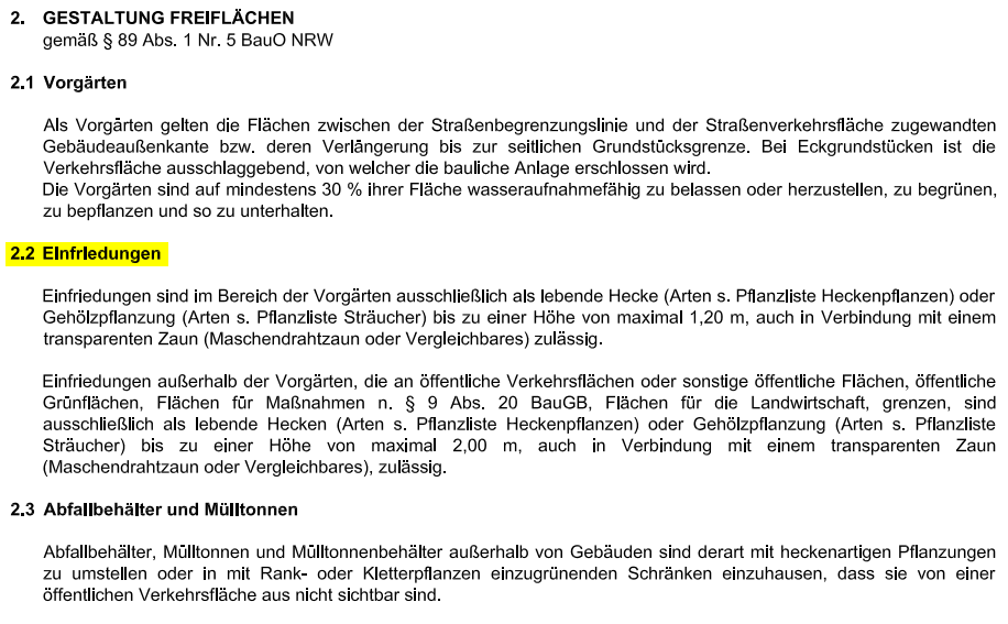

Der Nachbarschaft wäre es zuträglich. Solange er aber auf seiner Seite bleibt und der Zaun nach Bebauungsplan und Landesbauordnung zulässig ist, kann er machen, was er will. Betonfundamente auf eurer Seite sind dann aber nicht zulässig.

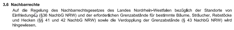

Hi noch die Abschnitte aus dem Bebauungsplan.

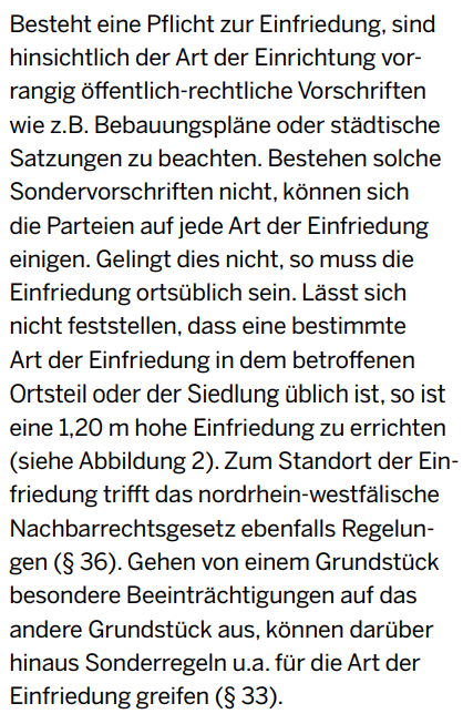

Ich hatte einer Broschüre der Justiz NRW entnommen, das bis 120cm alles ok ist, höher benötigt der Nachbar die Zustimmung des Nachbarn, oder ist dies falsch interpretiert?
