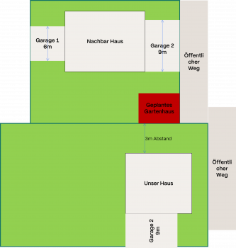

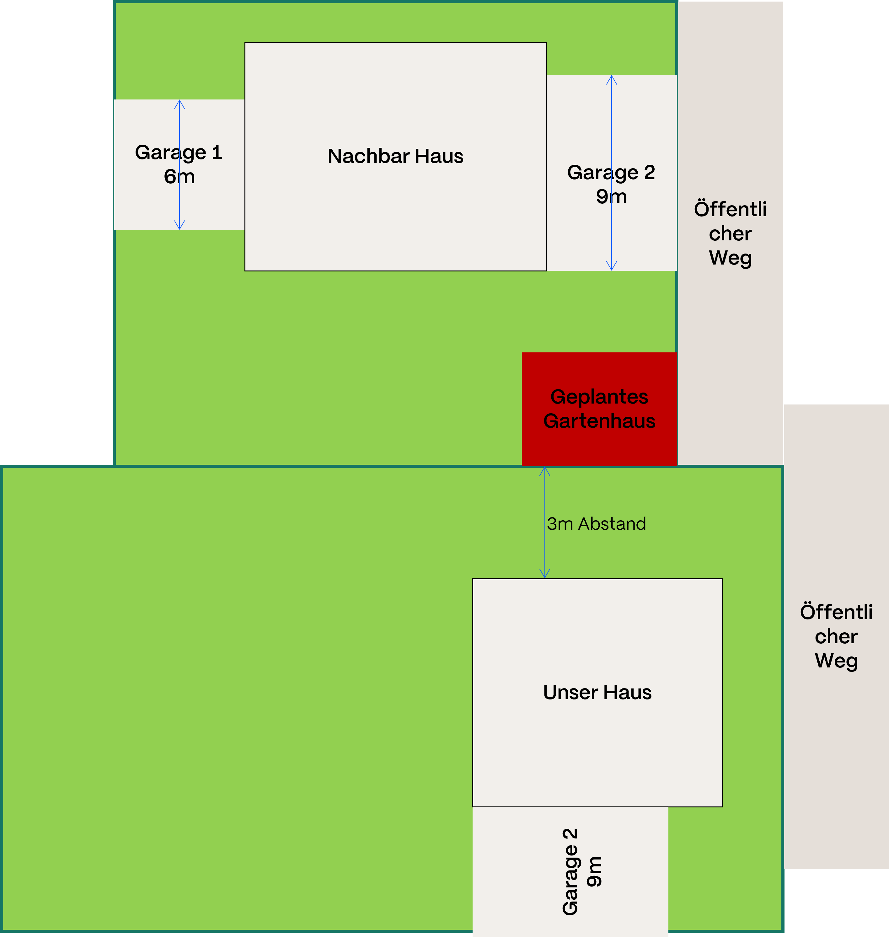

Er plant auch noch ein Gartenhaus. Wenn ich mir allerdings die Grenzbebauung anschaue, löst das Gartenschuppen Abstandsflächen aus und muss rechtlich sauber 3m (?) von der Grundstücksgrenze entfernt gesetzt werden, da er schon auf 15m Grenzbebauung kommt, oder? Ich habe es mal grob skizziert, proportionen passen nicht.
Grundsätzlich stört mich der Schuppen nicht, da er weder bei einem Fenster ist noch von der Terrasse sichtbar. Überlege dann einen Kuhhandel mit ihm zu machen, mich stört sein Gartenhaus nicht, dafür stört ihm ein Klettergerüst mit Turm nicht, das ich direkt an die Grenze setze. Oder habe ich dadurch irgendwelche Nachteile?
Lageplan: Unser Haus, Nachbarhaus, 2 Garagen, geplantes Gartenhaus, öffentlicher Weg.
