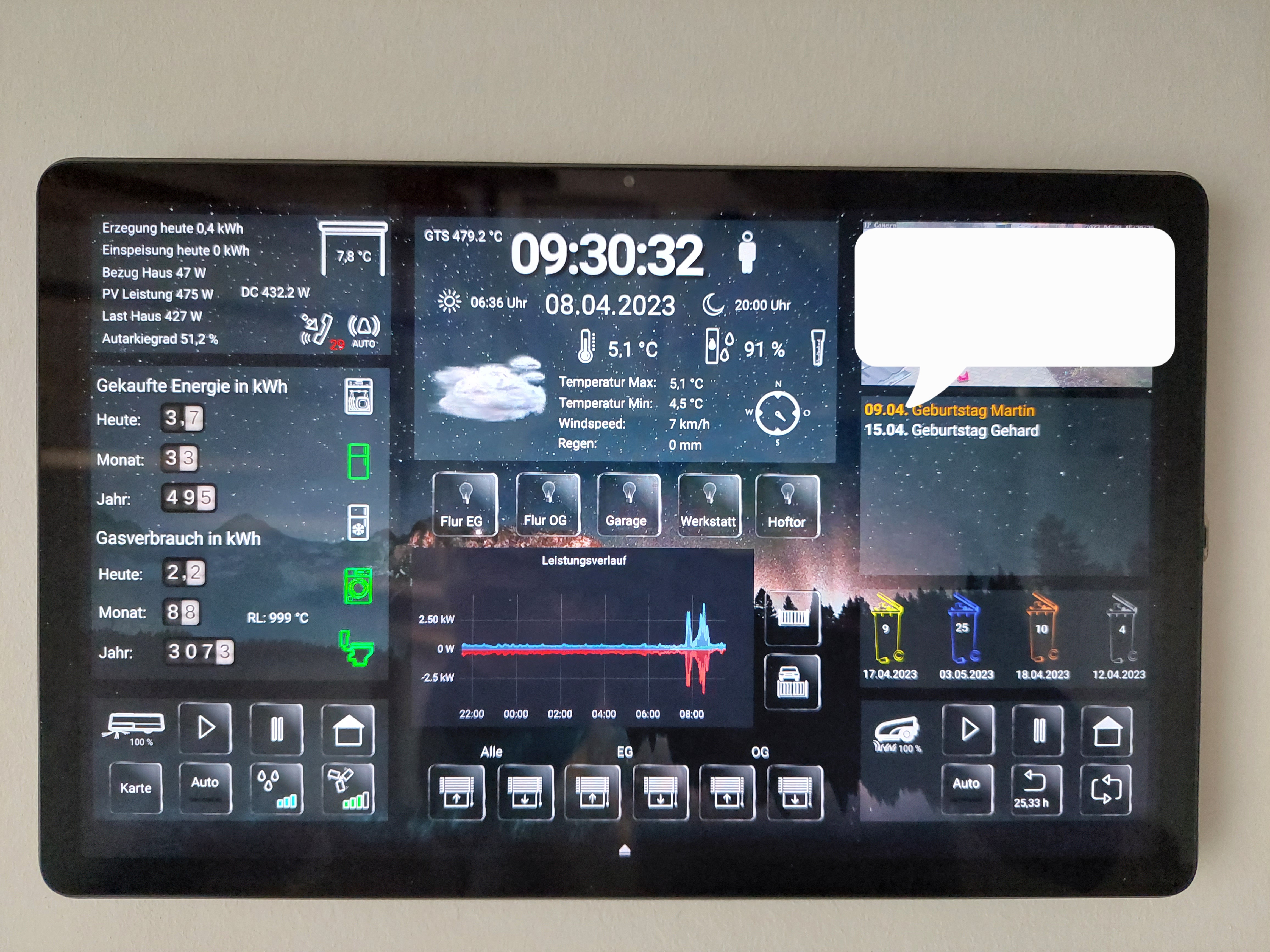

Also ich oute mich mal als absoluter iobroker Fan.
Ich habe das System jetzt 2 Jahre stabil am laufen. Eingebunden sind unteranderem, shellys, homematic, saugroboter, mähroboter, Photovoltaikanlage, Waschmaschine, Trockner, spülmaschine, nas etc.
Man muss schon sagen, dass das Teil ziemlich mächtig ist. Darauf laufen eine menge an kleinen und großen skripten dir mit den altag in grenzen automatisieren sollen.
Ich habe mir auch eine Visualisierung gebaut, die auf einem tablet im hausflur hängt und dort permanent mit Strom versorgt wird.
Sieht dann in etwa so aus.
Tablet-Display zeigt Haustechnik- und Energie-Dashboard mit Uhrzeit, Datum, Wetter und Verbrauchsdaten
Also von der Vernetzung kann ich mir das bei dir schon vorstellen mit viel zeit und Geduld. Aber für den Gast ohne Rückfallebene bin ich komplett bei den anderen. Was passiert zum Beispiel wenn der Gast das Tablett nicht lädt, oder so dran herum spielt das die Visualisierung auf einmal weg ist. Das tablet runterballert etc. PP

Naja wenn du natürlich sämtliche Szenarien die du da so in den Raum wirfst abbilden willst, also Heizung, Klima, Rollos, Licht. Dann müssen dafür schon einige scripte geschrieben werden.
So schnell mal eben ein paar Dinge zum zusammenklicken ist das sicher nicht. Habe da schon eine ganze Menge Zeit investiert bis das alles so läuft. Von der Visualisierung ganz zu schweigen.
Du solltest auch bedenken, dass die Visualisierung bei iobroker nur in einem Browser läuft. Ab und zu kommt es mal vor das sich der Firefox im meinem Fall kurz aufhängt. Bei mir ist das nicht tragisch, ich drücke einfach wieder auf die app und die Visualisierung lädt neu.
