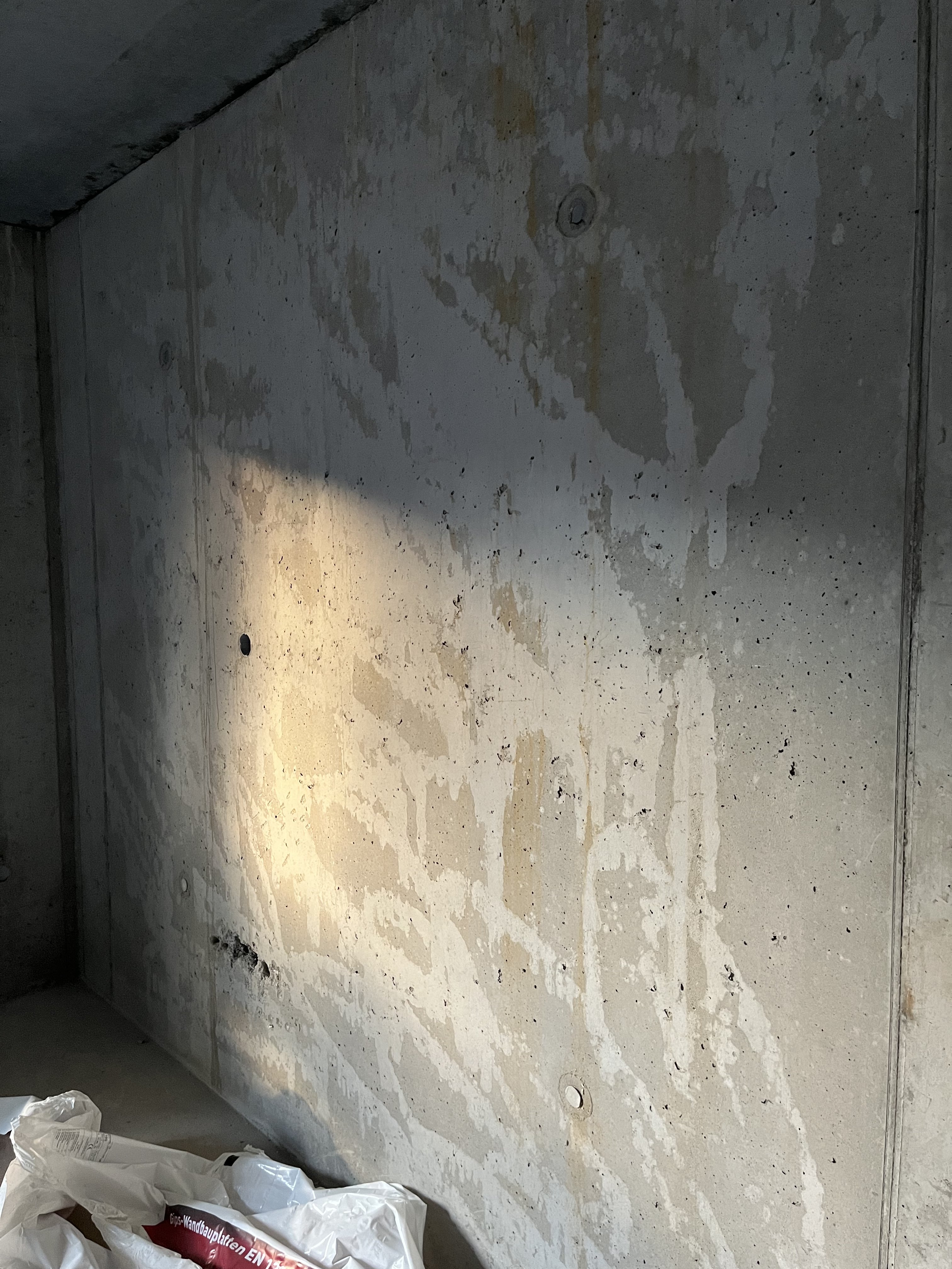

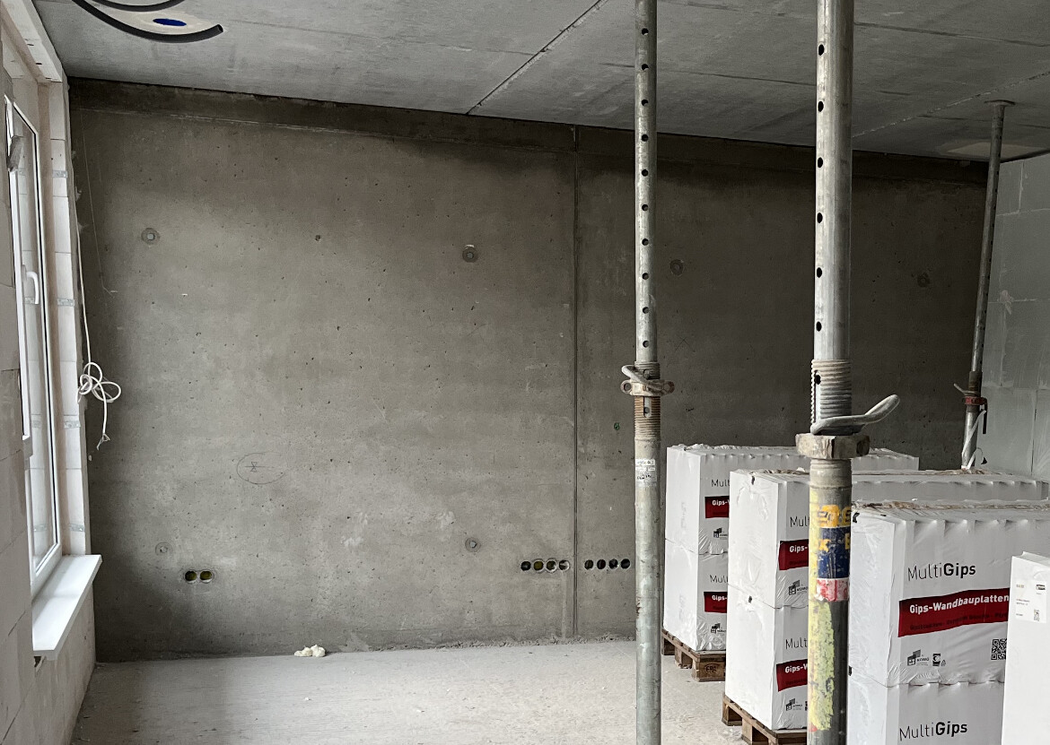

Mach doch mal Bilder, kann mir das nicht vorstellen was du meinst.
Klar. Es sollte gut zu erkennen sein was ich meine. Die Wand im Wohnzimmer ist ganz okay, auf dem Bild ist noch etwas Feuchtigkeit reingekommen, da das Dach noch nicht dicht war (Bild mit dem Fenster und den Gipsdielen) Aber das Schlafzimmer ist leider nicht so gut geworden, da ist es mit sauber machen nicht getan.

Ok, sieht echt nicht so schön aus, ich bin nur Laie und habe bei dem jetzt keine Erfahrung. Ich könnte mir aber vorstellen, das das geschlieffen und dann versiegelt nach was aussehen könnte.
