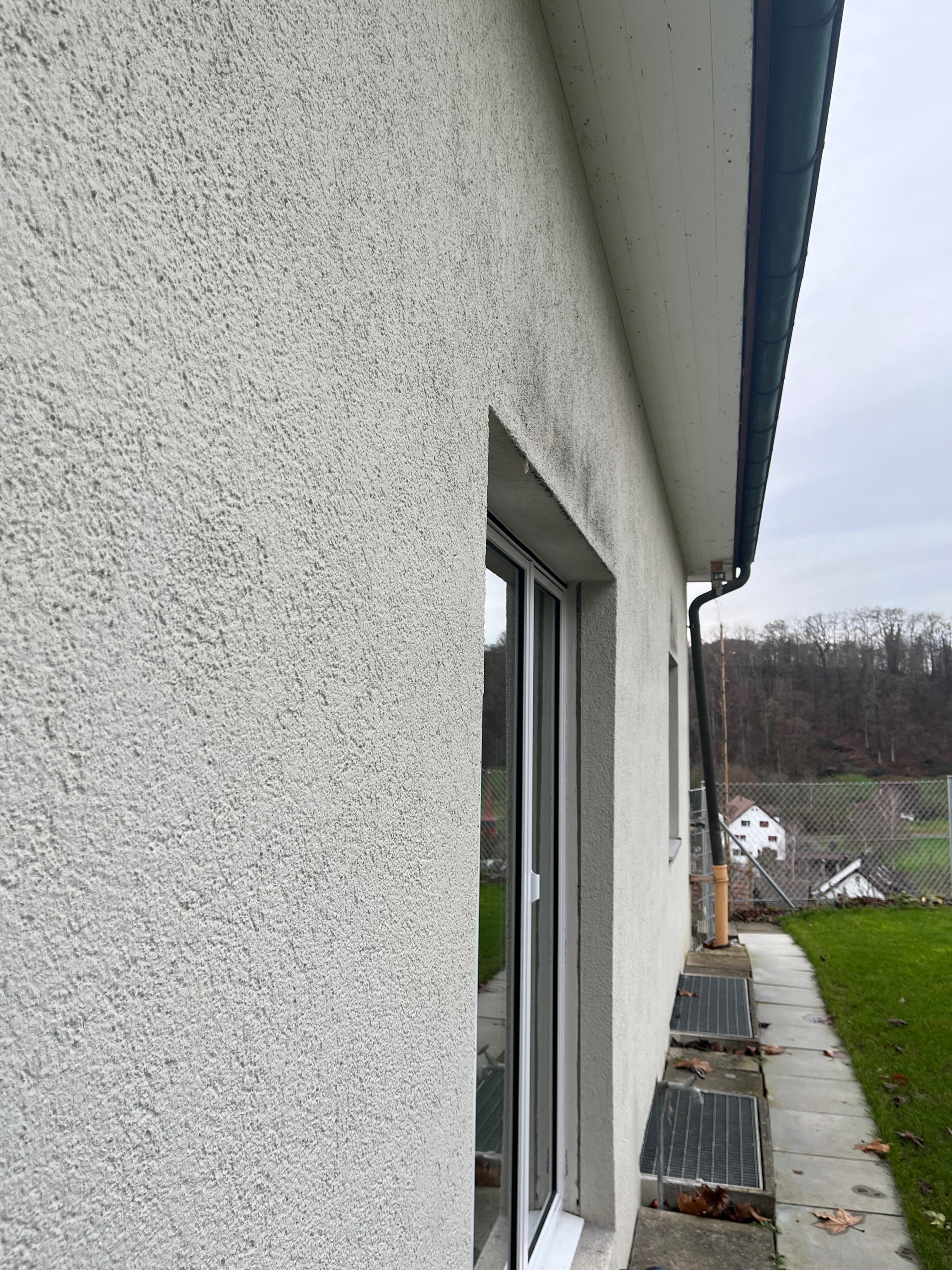

Hallo zusammen, ich würde gerne als Eigenleistung (Vorbereitung der Fassadensanierung), meine alte 5 cm EPS Dämmung, verputzt und auf altes "Hasen?" Metalnetz eingebettet, entfernen. Hat jemand so etwas bereits gemacht? Welche Werkzeuge eignen sich am Besten? Darunter ist ein Ziegelmauer, Winkelschleifer oder Bohrhammer finde ich zu gefährlich. Vielleicht Winkelschleifer mit eine Stahl/Drahtbürste? Danke und Grüsse

Runter bekommst du das schon. Einen breiten Stemmhammer und das Zeug fliegt weg. Also der Klebemörtel usw.
Mit einer Drahtbürste dauert es sehr lange. Aber das ist gar nicht das Problem.
Hast du dir schon Gedanken über die Entsorgung gemacht. EPS Styropor mit Anhaftungen ist extremst teuer. Das kann man eigentlich nur in einer Tonne verbrennen. Natürlich sehr Gesundheitsschädigend.

Ich habe etwas Sorge um Ziegelwand drunter, diese darf nicht beschädigt werden, da muss die Fassade darauf montiert werden - VHF mit Holzlattung.
Für SDS habe ich die typischen Flachmeisel gefunden, die man (ich auch) zum entfernen der Fliesen oder Putz vom Beton nimmt.
Brechen mir nicht die Ziegelsteine, selbst wenn ich mit dem kleinen 3 kg Bosch Hammer arbeite?
Was haltet ihr von so etwas - Spachtelmeissel oder ist es Unfug?
julimos
Wir haben den Putz mit einem Gipserbeil in ca. 1m breite längs zerstört und dann von oben abgezogen. Das ging mit sehr wenig EPS Anhaftungen als Baumischabfall dann.
Danach mit so einer Art Spachtel an einem langen Stiel ( findet man wohl unter "Stoßscharre") die Platten von der Seite eine nach der anderen "abgekratzt". Damit kam man sogar gut durch die Kunststoffdübel durch.

Vielen hezlichen Dank. Die Werkzeuge kannte ich bisher noch nicht - Gipserbeil und Stossscharrre, werde mit Foto berichten.
Eine Zusatzfrage. Was mache ich mit den "nackten" Ziegelmauern. Ich werde jetzt nur kleine Abschnitte entfernen, da wo es nötig ist, zum Beispiel über Vordach, was weggeschnitten (ersetzt wird). Kann man Backstein mit Acryl-Latex Farbe streichen (sollte diffusionsoffen aber wasserabweisend sein), muss so 2-3 Monate stehen, ein Stück über Vordach ist vielleicht 2 m2 gross aber auf der Regenseite. Mit Folie oder Bitumen Panels abkleben ist ein bisschen blöd, fliegt weg.
