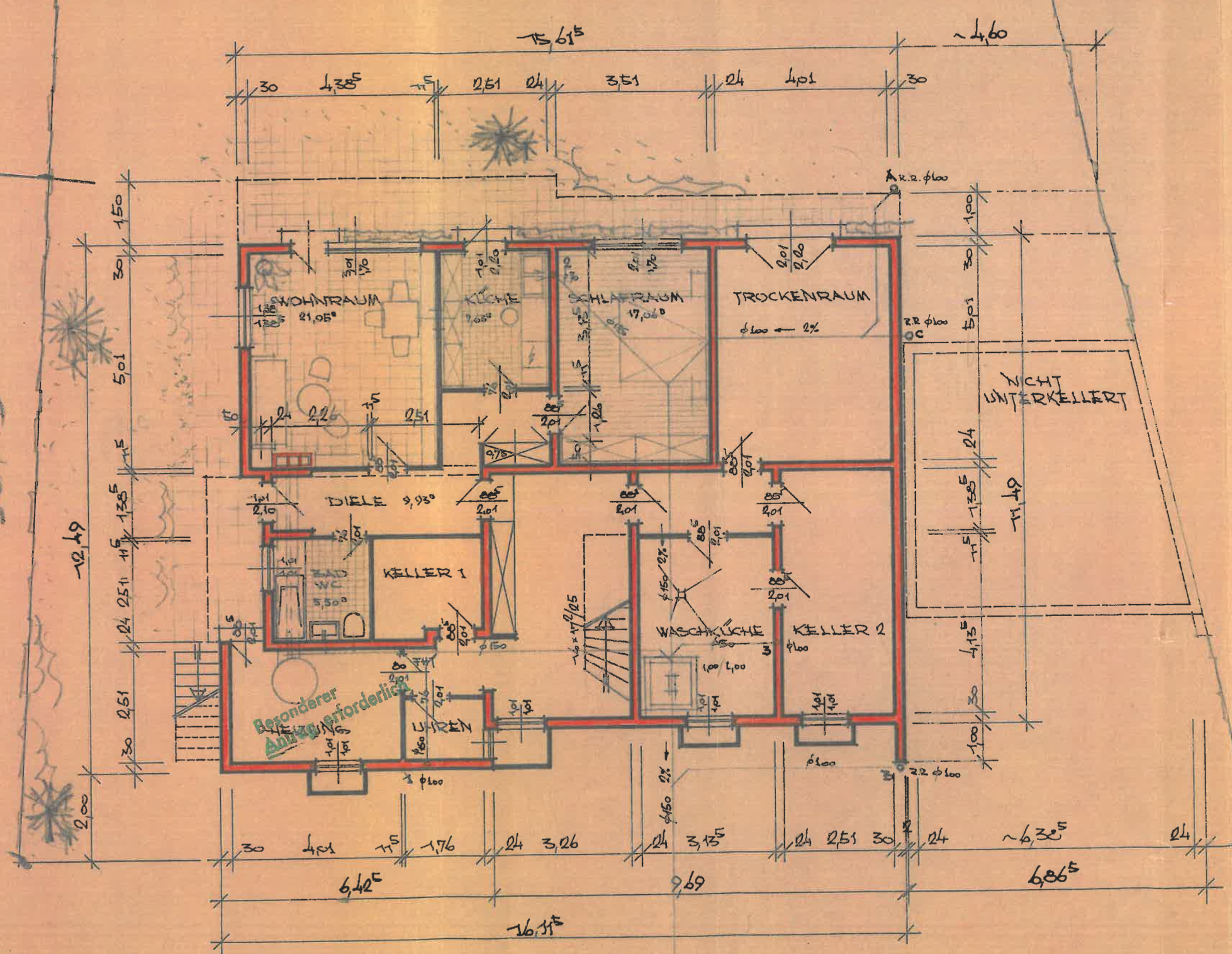

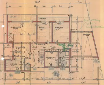

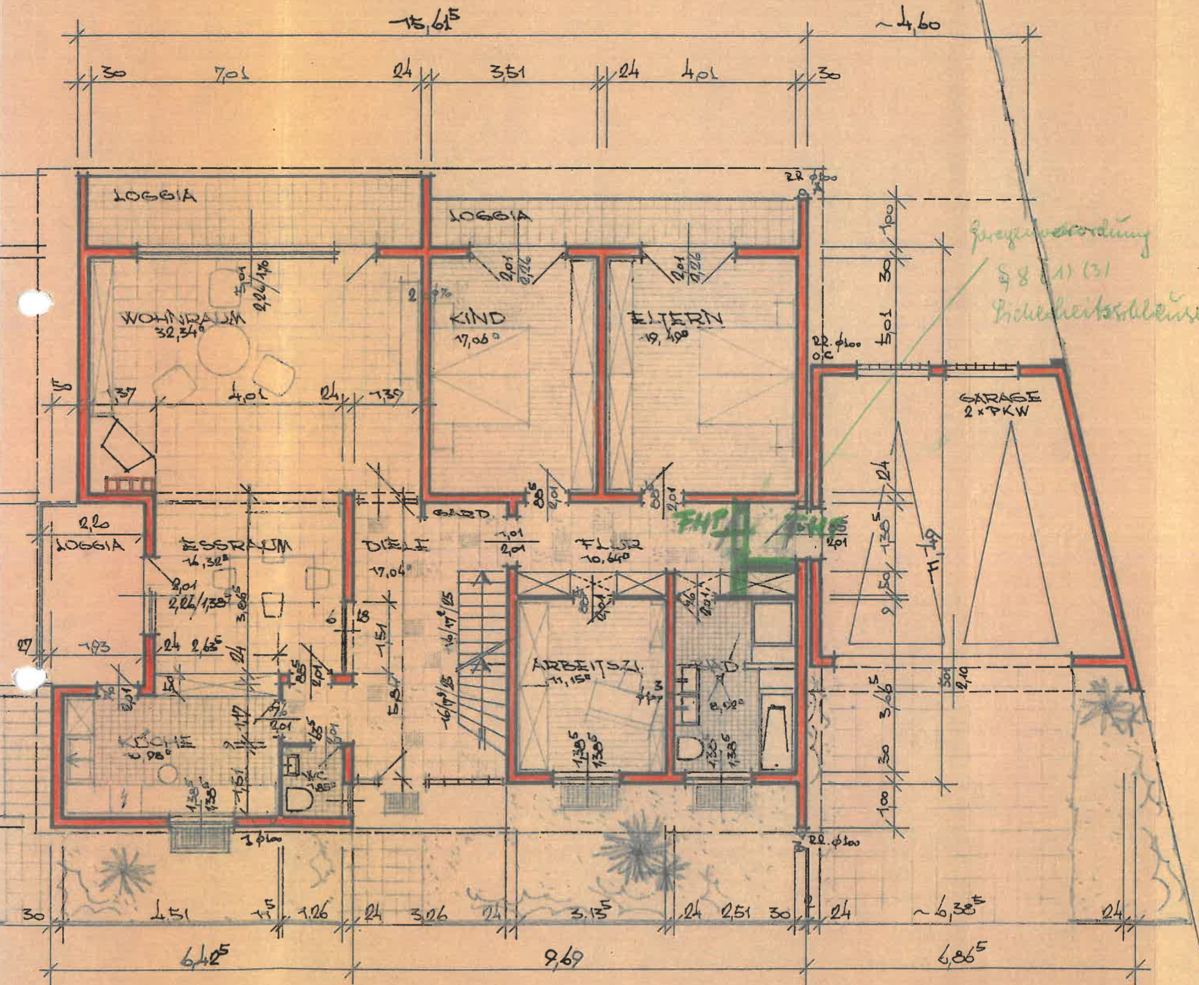

Wir möchten am Grundriss rein gar nichts ändern, der passt genau so wie er ist - fast ein Wunder! Habe ihn trotzdem mal eingefügt zwecks Kostenschätzung zu Elektro und Wasser (denke mal, da kann ein Grundriss helfen wegen der Meter an Leitungen die nötig sind).

Grundriss eines Hauses mit Wohnzimmer, Kind- und Elternzimmer, Loggia, Garage.
2D-Hausgrundriss mit Kellern, Zimmern und Terrasse in handgezeichneter Blaupause
