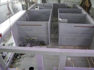

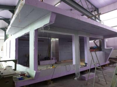

Danke für die Bilder
ich bin echt noch neugierig weshalb das Haus in maximaler Leichtbauweise erbaut werden muss? Das interessiert mich schon sehr...
Der Da
Der Da
Das sieht aber eher sehr akademisch aus .... Studentenprojekt?
Wenn du nach Leichtbauweise suchst, schau dir doch mal die japanischen Hausstile an. Die Haben im Inneren nur Reispapierschiebewände... und außen soweit ich weiß ne Holzständerkonstruktion.
Jokus
Der Grund liegt in der Errichtung und in einem späteren Umsetzen. Ich sage es mal so: Eine Styrodurplatte kann man besser eine Treppe hinauf tragen, als ein 12m Balken 20/10. Hinzu kommt, dass das "Haus" nicht an seinem Bestimmungsort zusammen gebaut werden kann, und aus diesem Grunde gekrant werden muss.
