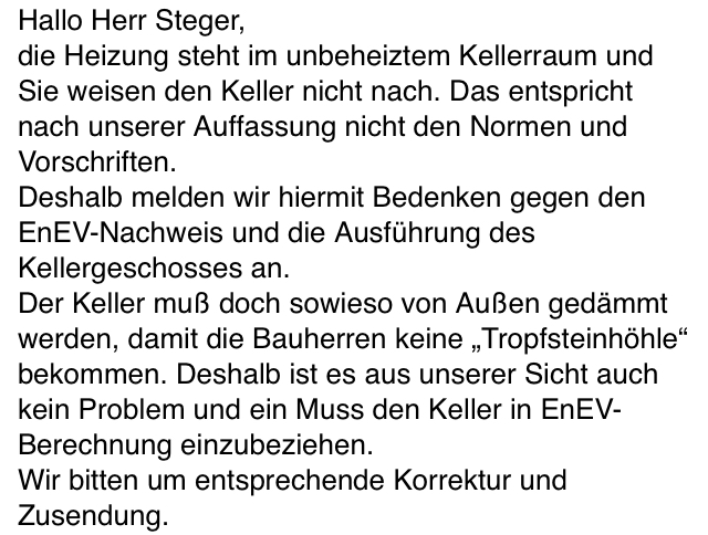

Der Kellerbauer akzeptiert das Gebäudeenergiegesetz nicht und weigert sich die Ausführungsplanung zu machen, das müsste der Hausbauer machen.

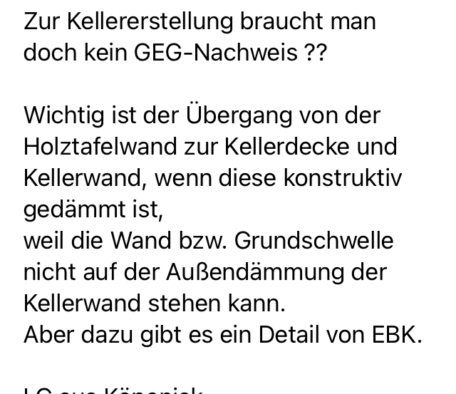

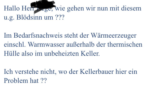

Ging leider nicht, weil der Hausbauer das nicht mit angeboten hat. Hier mal Auszüge der Meinungsunstimmigkeiten der beiden zum Thema Gebäudeenergiegesetz bei Heizung im ungeheizten Keller:
Brief an Herrn Steger: Heizung im unbeheizten Keller, EnEV-Nachweis und Kellerdämmung.
Screenshot eines Textes zum Kellerbau: GEG-Nachweis, Dämmung und Übergang zur Kellerdecke
Screenshot eines Textausschnitts über Wärmeerzeuger außerhalb der thermischen Hülle im Keller.
