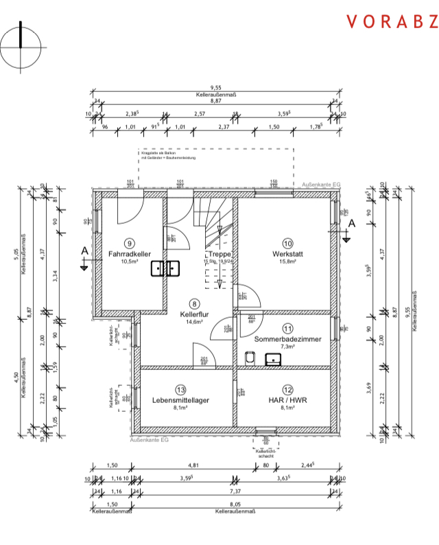

Der Keller wird ja gedämmt, bloß (offiziell) nicht geheizt. Tatsächlich wollen wir später in der „Werkstatt“ einen Hobbyraum/Gästezimmer unterbringen und für kalte Tage auch mit einer Heizung versehen, ebenso das anliegende Bad.

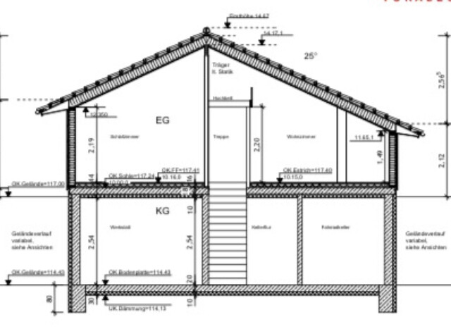

Querschnitt durch ein zweistöckiges Haus mit Dachstuhl, Treppe im Zentrum, EG und KG sichtbar
Grundriss Kellergeschoss mit Fahrradkeller, Werkstatt, Sommerbadzimmer, HAR/HWR, Lebensmittelkeller
