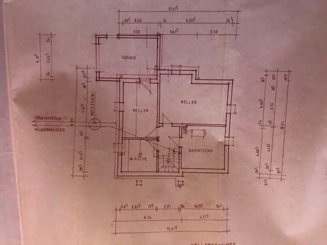

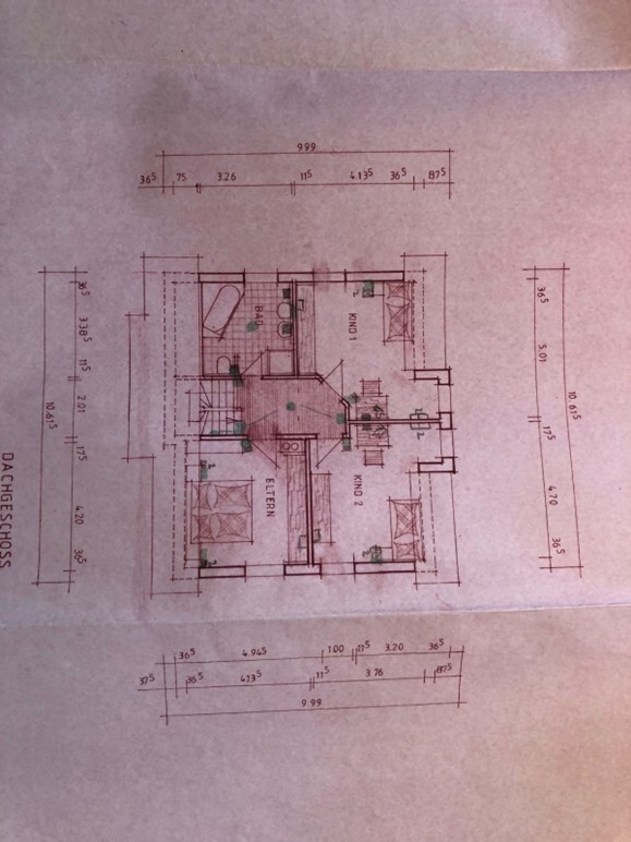

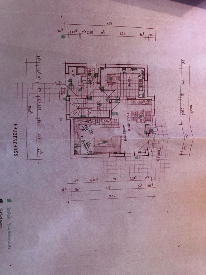

Grundriss Dachgeschoss eines Hauses mit Zimmern, Treppe und Wänden.
Grundrissplan eines Hauses im Erdgeschoss mit Zimmern, Fluren, Türen und Treppen.
Grundriss eines Kellergeschosses mit Garage, Kellerraum, Küche und Gasheizung

Ohne mir jetzt die Grundrisse im Detail anzuschauen, bei dem Preisabstand würde ich zur Bestandsimmobilie tendieren und nach und nach in Eigenleistung gewisse Dinge sanieren. Ein Hausbau wird immer teurer als kalkuliert, realistisch hast du wohl eher 200k Unterschied als 170k.
Kritisch sehe ich eher, wenn die Räume von der Anzahl nicht passen. Dann lieber eine andere Immobilie suchen.
SoL
Das Bestandshaus werdet ihr ohne Dämmung nicht mit WP betreiben wollen. Die Kosten für Fenster und Hauptbad sind vermutlich zu gering.
Bei der Neubauoption habt ihr für die Bauphase eine Doppelbelastung, die ihr beim Bestandskauf nicht hättet. Bitte mit berücksichtigen.
