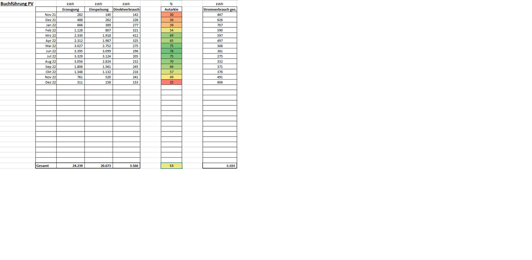

PV-Buchfuehrungstabelle mit Erzeugung, Einspeisung, Direktverbrauch und Autarkie
So, hier noch mein Senf in Excel. Wenn Worte mal wieder nicht reichen.
23 kWp - Dezember ´22 fast 2 Wochen Schnee auf dem Dach - Noch kein BEV.
Verbrauch Wärmepumpe: 1960 kWh, inkl Warmwasser.
Also, ich hoffe Aussagen wie "Dezember + Januar Ertrag = Nix" und "mehr wie 5% Autarkie kommt da nicht" können wir in der Schublade Stammtischgesülze ad acta legen.
Zumindest wenn das Dach SinnVOLL belegt wurde.

Danke allen für die Zahlen und Fakten.
Hab deine Zahlen mal genommen.
Lt. deinen Zahlen, auf 12 Monate runtergerechnet, hast du bei geschätzten Stromkosten von 40ct/kwh eine Jahresersparnis von 1266 Euro. Dazu bei 7,5ct Einspeisevergütung einen Ertrag von 1500 Euro/a. Macht 2766 Euro im Jahr. Oder rechne ich was nicht richtig?! Ebenfalls guten Rutsch.
