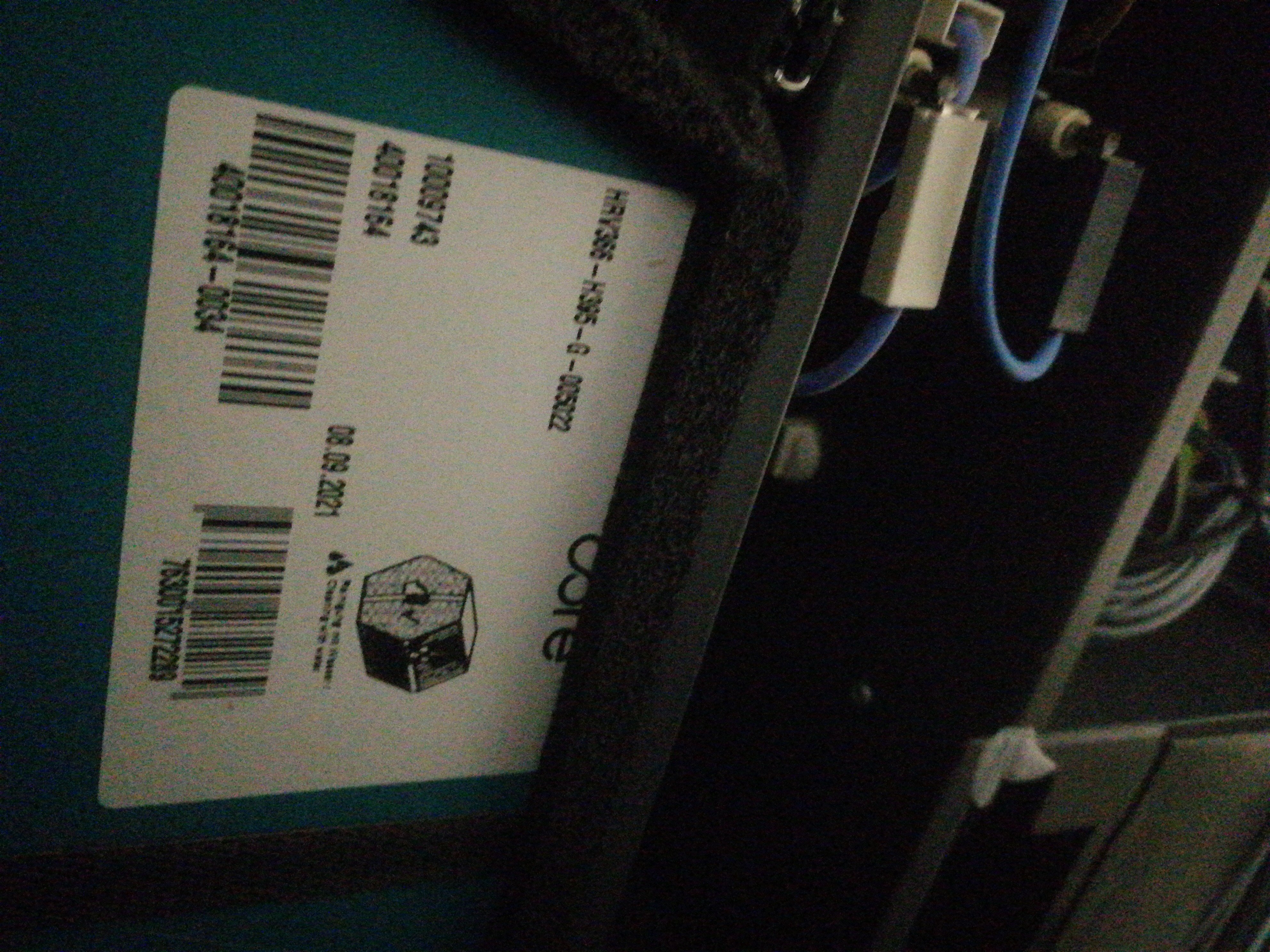

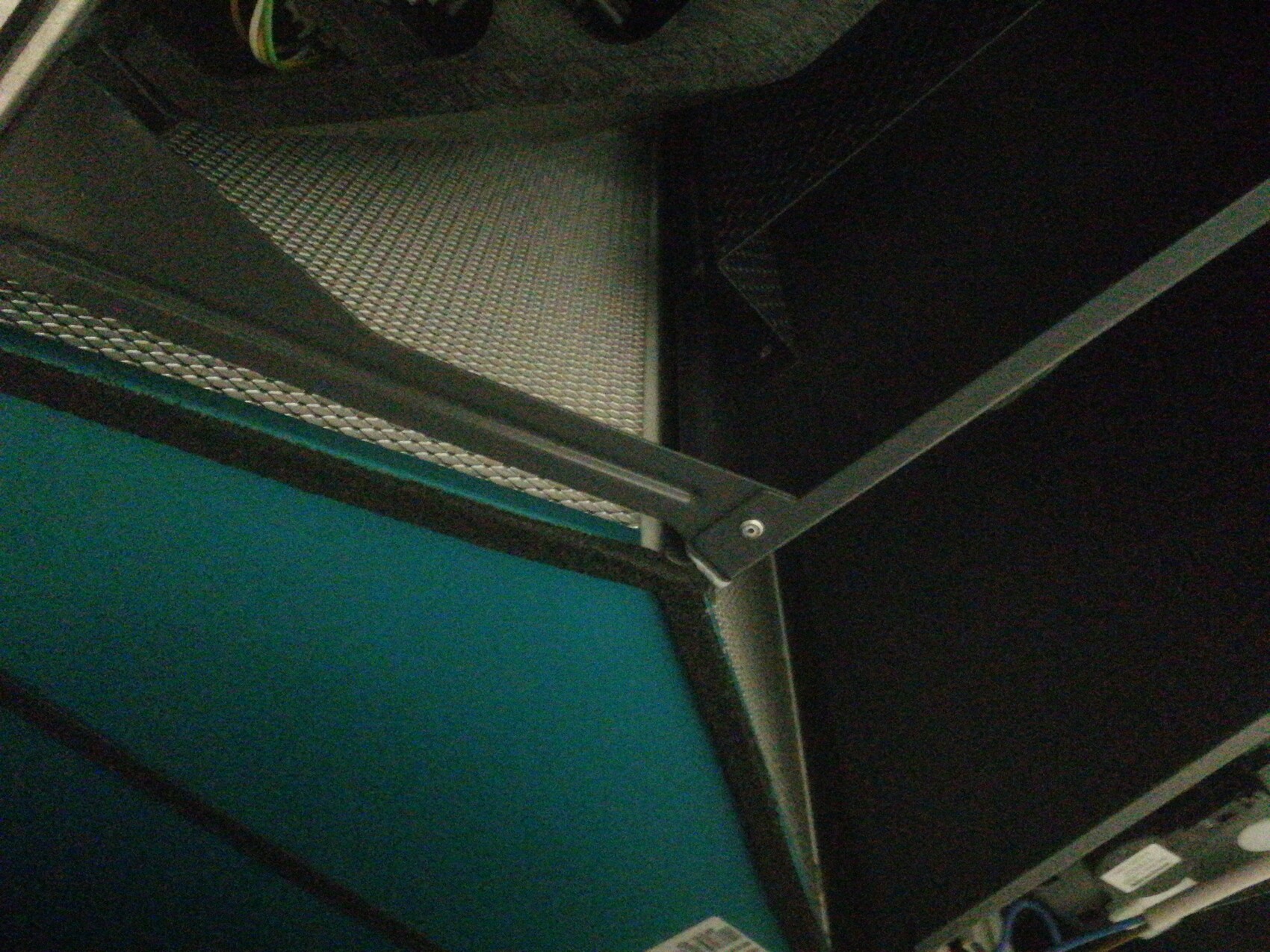

Prager91
Hier die Bilder was verbaut ist.
Leider kann ich übers Internet nichts herausfinden.. Irgendwelche Ideen ob es sich um einen Entalhpiewärmetauscher handelt oder nicht?
