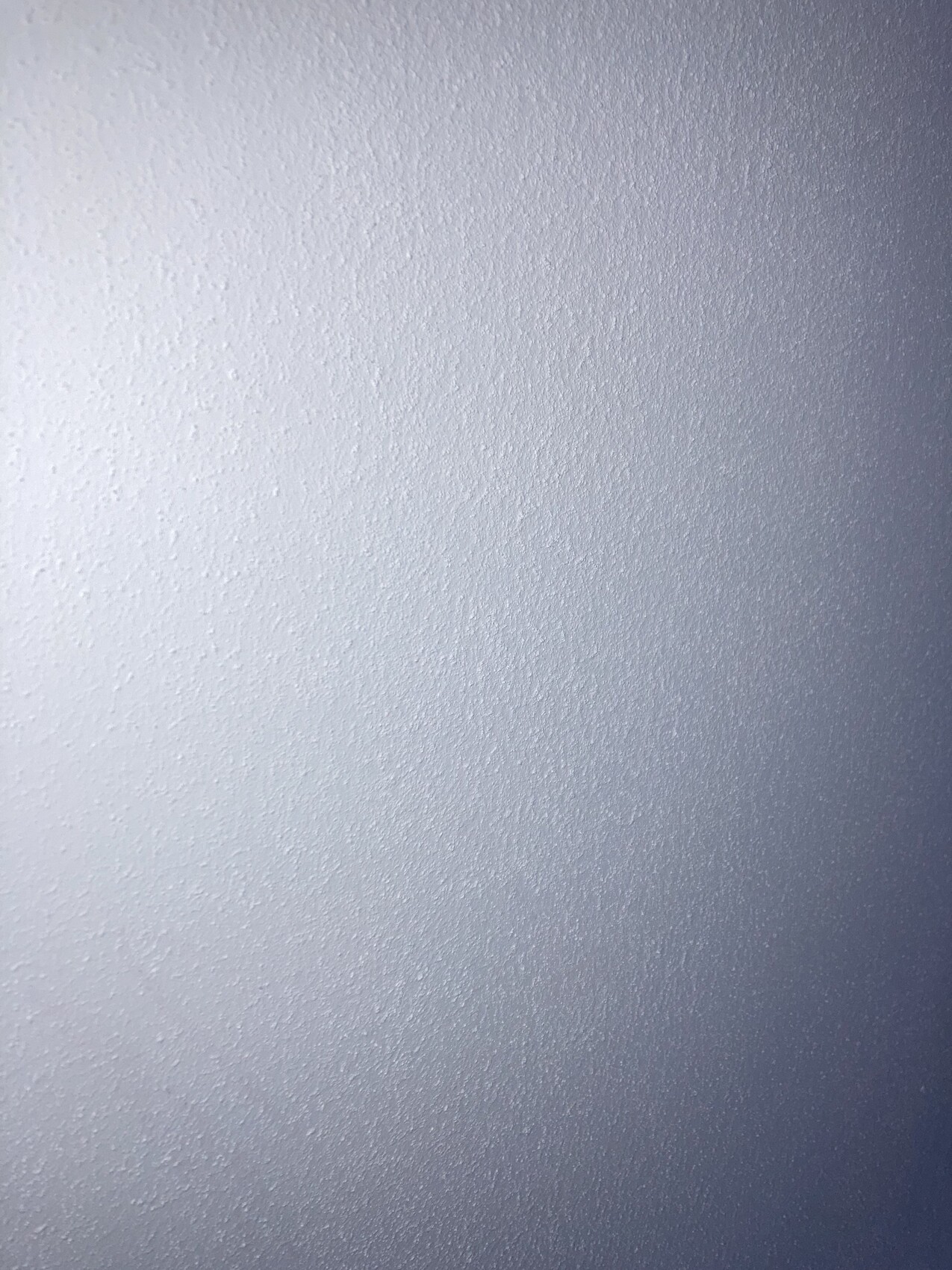

Das ist das Ergebnis nach 1x, viel mehr Struktur wollen wir eig. gar nicht :D Übrigens ist das der feine
Dann müsst Ihr streichen - komplett deckend funktioniert nicht mit nur einem Durchgang. Mehr Struktur gäbe es beim zweiten Durchgang auch nicht. Nur gleichmäßigere Struktur (fällt gerade bei mittel oder grob auf).
Bauenaberwie
Ok ja wie gesagt nur wäre die Frage nach einer „günstigen“ aber schadstoff freien Farbe für den Erstanstrich :)
SaniererNRW123
Caparol Indeko. Gut, nicht billig. Beides gleichzeitig geht nicht. Aus Erfahrung: 2 maliger Anstrich für ein perfektes Ergebnis.
