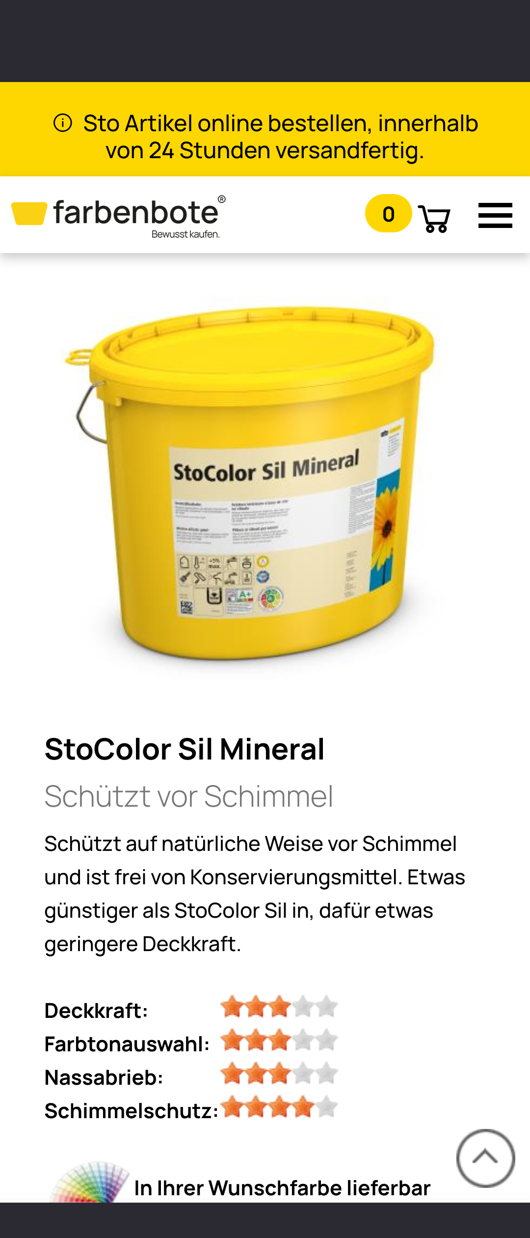

so nun hat mir mein Bauleiter gesagt ich sollte den Hauswirtschaftsraum lieber jetzt schon streichen bevor die Heizung kommt weil man dann an viele Stellen nicht mehr gut dran kommt. Ich habe die Wände und die Decke mit Sto Prim grundiert und am nächsten Tag mit Sto Mineral gestrichen. Aber selbst nach dem zweiten Anstrich ist das Ergebnis nicht wirklich gut. Ich werde wohl noch ein drittes Mal streichen müssen. Ist das Normal? Bei der Beton Decke hatte ich mir das schon gedacht aber auf dem Putz auch? Oder ist die Farbe nichts so deckend?
junijulibaut
Die Deckkraft der StoColor Sil Mineral ist tatsächlich geringer als die der StoColor Sil In. Deswegen auch preiswerter.

Bei uns im Nachbar-Bauprojekt wurde gerade mit der Sil In gestrichen, mindestens 2x. Im Wohnzimmer sogar 3x, weil es immer noch nicht ganz deckte. Im südseitig ausgerichteten WZ fällt das dann am ehesten auf.
Wir haben heute mit einem Farbrest von den Nachbarn einen Teil des Hauswirtschaftsraum gestrichen. Denn zweiten Anstrich aus Zeitgründen quasi nass in nass, morgen kommt der Zählerschrank. Wir werden das Ergebnis morgen begutachten. Falls nicht erbaulich gilt mein 2. Bau-Mantra: Das guckt sich weg.
