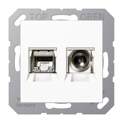

ich habe nicht wirklich eine Anschlussdose für TV (Sat) und LAN gefunden. Von Jung gibt es jedoch eine "Smart-TV-Anschlussdose"
Ist der rechte Stecke für Kabelfernsehen bzw. Unitymedia gedacht? Kennt ihr solch eine ähnliche Dose mit SAT-Anschluss für F-Stecker?

Warum willst du eine Kombidose? Eine Netzwerkanschluss ist am TV oft zu wenig um nicht noch einen extra Switch zu benötigen. Je nach Geräten am TV bietet sich sogar an 2 Netzwerk Doppeldosen zu verbauen.
Michilo
Gira hat sowas im Programm. Suche mal nach "gira rj45 f buchse". Ich würde aber auch zu zwei separaten Dosen raten.
Was hanse987 sagt.
Ich hab sogar noch überall Doppel-Sat statt Einfach. Das in echtem Leerrohr um die Koax-Verkabelung bei Bedarf gegen CAT.-Kabel zu tauschen.
würde ich heute bauen, würde ich vermutlich ohne Sat bauen. Wenn Sat unabdingbar, dann mal über Sat over IP informieren und eine entsprechende Netzwerkverkabelung planen.
ich habe an zwei unterschiedlichen wänden eine steckdose, lan und TV. die zweite wand ist eher als "backup" gedacht, falls der bewohner doch das wohnzimmer anders umstellen will. daher dachte ich, die dosen etwas kompakt zu halten.
in meinem freundes- und bekanntenkreis nutzen die meißten WLAN. aber ja, eine doppel-netzwerkdose wäre auch nicht ganz verkehrt
cool, supi. genau das.
Super hinweis. Höre ich zum ersten mal und werde mich auch gleich informieren. Dann vor allem machen 2 netzwerkkabel Sinn.

Ich empfehle Kunden im Wohnzimmer Duplex Lan und Dumplex Sat, zu mindest im Wohnzimmer am TV und das ganze möglichst nicht direkt hinterm Gerät
