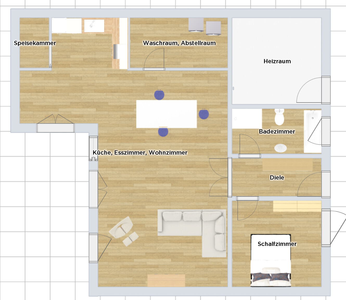

HI Katja, scheinbar bist du die einzigste die gute Ratschläger gibt. Der Knick im Technikraum kam wegen der notwendigen Installationsfläche /Steigschacht. Kann aber wahrscheinlich noch geändert werden. Wie sieht es hiermit aus ?
Grundriss eines Hauses: offene Küche/Wohnbereich, Schlafzimmer, Bad, Diele, Nebenräume.
medow1982
Hab ich zum Beispiel unter #27 gemacht…
Danke hierfür. Die Treppe passt uns am Rand sehr gut und auch unsere OG Aufteilung passt uns so sehr gut. Das alles kann man dann nicht mehr so umsetzen, wenn die Treppe welche den Grundriss ja masgebend beeinflusst, mittig setzt. Im EG fehlt bei deinem Vorschlag ja noch eine Abtrennung zum OG, wenn man später das EG und OG getrennt nutzen will. SO sieht dich ja der im OG wenn du nackt von Bad in Schlafzimmer gehst :)

EG: Garderobe im Bereich unter der Treppe+Diele ist genug Platz für Kinderwagen und Ankleide.
Küche haben wir mehrfach abgemessen und anschaulich begehbar gemacht und im Küchenstudio angesehen. Wir haben derzeit 2*2.8m und kommen damit klar. Die neue geplante Küche ist fast doppelt so groß und es passt sogar noch wunderbar ein Vorratschrank rein.
Zimmer EG wird als Büro/Gästezimmer/Homeoffice geplant und hat mit der UG Einliegerwohnung gar nix zu tun. Und ja für das Bad machen wir noch eine Lösung. Auch die Küche kann später einem zusätzlichen Raum weichen wenn die Anschlussleitungen anderst doppelt optional geplant werden. Aber für diese Bemerkung wird ja hier gleich der Empörungswelle los gelöst.
Myrna_Loy
Warum bist du dann hier? Wegen eines geänderten Türanaschlags? Ich versteh Dich ehrlich nicht. Du baust ein Haus für 1 Million, planst seit über zwei Jahren! und schaffst Dir ein Haus, dass ein Flair 125 wie Hollywood aussehen lässt? Warum?
Und noch einmal - es gibt hier keinen Empörungswelle, dazu müssten wir persönlich betroffen sein. Wir verstehen nur den Zweck und die Ideen hinter deiner Planung nicht, da man so viel besser bauen könnte bei kleinerem budget.
