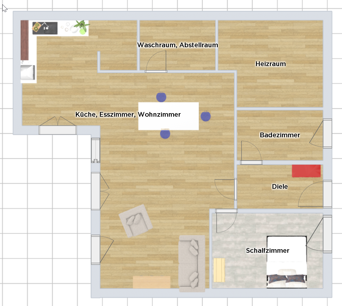

Ich habe zwar das Gefühl, dass der TE keine Kritik hören will, aber ein paar Anmerkungen zu dem Grundriss. Badewanne im EG Bad, wo normalerweise das Gästebad ist, warum? Wenn man ein entspanntes Wannenbad nehmen möchte, will man dann durch den Flur vor der Haustür laufen? In einem schlauchigen Bad mit nur einem kleinen Fenster? Und die Küche, die hat für vier Personen wenig Stau- und Arbeitsfläche und keinen ernsthaften Abstellraum. (Es sei denn, die UG Wohnung ist nie eine Einliegerwohnung, sondern eine fragwürdige homeofficige Gewerbenutzung, wo man easy Vorratsräume einrichten kann, weshalb man oben keinen Stauraum braucht,... dann braucht man aber auch keine Grundrisse diskutieren, die nur fürs Bauamt sind.) Warum gibt es noch ein weiteres Büro im EG? Ihr baut fast 300 qm und habt Platz wie in einer Wohnung? Nur um über den Verein der Frau über Mieteinnahmen den Bau zu finanzieren?
Was ist daran falsch eine Einliegerwohnung zu planen um finanziell mitzunutzen ? Wie die am Ende genutzt wird ist doch egal. Hier habe ich leider unnötig die Hunde scheu gemacht. Natürlich ist es offen wer da rein geht und auch die Raumaufteilung ist noch gar nicht festgelegt. Das machen wir, wenn die Hülle, an die wir gebunden sind, genehmigt ist.
Was spricht dagegen die Küche im UG unten rechts in den toten Ecken zu machen. Dann wären alle Küchen und Räume (Büro, SW, was auch immer) übereinander. Die Küche im EG finden wir groß genug. Natürlich kommt da noch ein großer vorratsschrank hin, der Rest in den Abstellraum, der auch noch mind. 1m2 größer ausfallen wird. Man sieht hier schon das jeder seine eigenen Präferenzen kunt tut. Frauen werden immer einen begehbaren kleiderschrank und einen separaten Waschraum und ein großes Badezimmer empfehlen, während den Männern die Klotze wichtig ist :)
Am OG und Dachstuhl wollen wir bis auf die Kammertür und den Stauraum unter der Dachgeschosstreppe nix ändern, da passt wirklich alles für uns. Natürlich kann man einen Lichthof im Flur usw planen aber wie oft haltet man sich im Flur auf ? Ähnlich große ZImmer waren ebenfalls gewünscht. Auch die Toilette im OG stört uns so nicht wirklich. Wichtig war noch was wie leider vergessen haben. Die eingezeichneten Möbel und derren Anordnung kommen nicht von uns. Natürlich würden wir im OG z.B. niemals ein Bett gegenüber einer Kloschüssel platzieren. Ich verstehe das man die Toilette möglichst weg von anderen Räumen plant, macht auch Sinn. Im OG sind wir aber eine Familie, da wird das angrenzende Zimmer bei 17,5er Wänden wohl nicht die ganze Nacht mit Geräuschen gelästig werden. Die zentrale Lüftungsanlage filtert die Abluftgerüche ja auch nicht zu 100% raus, sondern stellt die im Kreuzwärmetauscher auch den Frischlufträumen zur Verfügung. Jeder der eine Lüftungsanlage hat kennt das Problem wenn man Ragulette usw macht. So schlimm ist es nicht. Ich sehe ein, dass man ein Bad nicht neben dem Esstisch plant, das sehe ich ein. Die böse Duftwolke die einen verfolgt sehe ich aber nicht so. Da stinken die Windeln von den Kindern deutlich mehr.
Auch die EG-Treppe an der Außenwand passt, jeglich das Bad ist nicht optimal. Natürlich hätten wir gerne im EG später ein zusätzliches Zimmer, aber muss man das nun auf kosten der Lichts jetzt schon planen, wohl kaum. Die Badewanne muss im EG/UG auch nicht unbedingt sein, auch wenn die erstmal so geplant wurde.

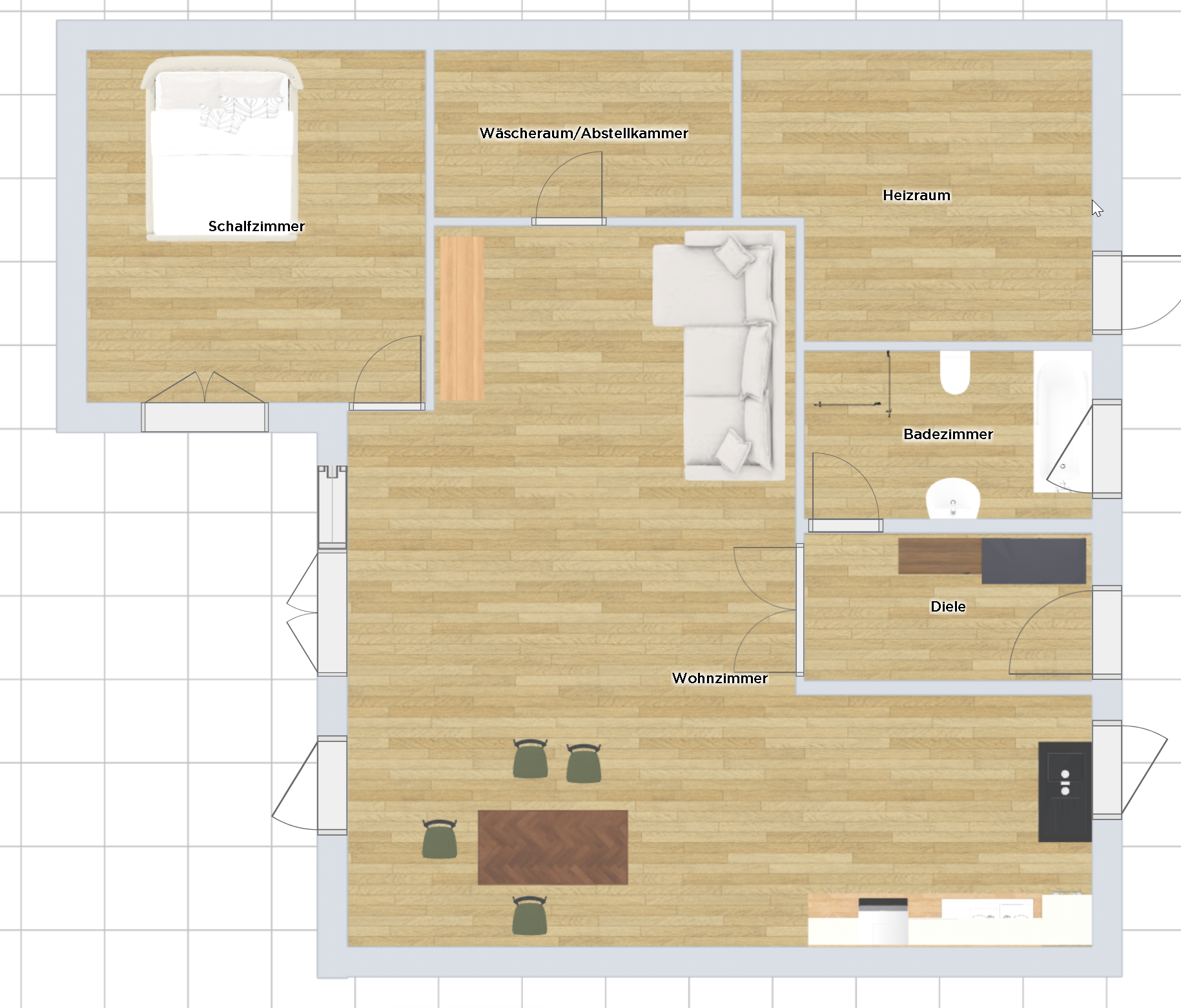

medow1982
Variante Schlafzimmer über Küche EG. Hier wird sich aber nioemand freuen wenn oben die Spülmaschine Abends läuft
