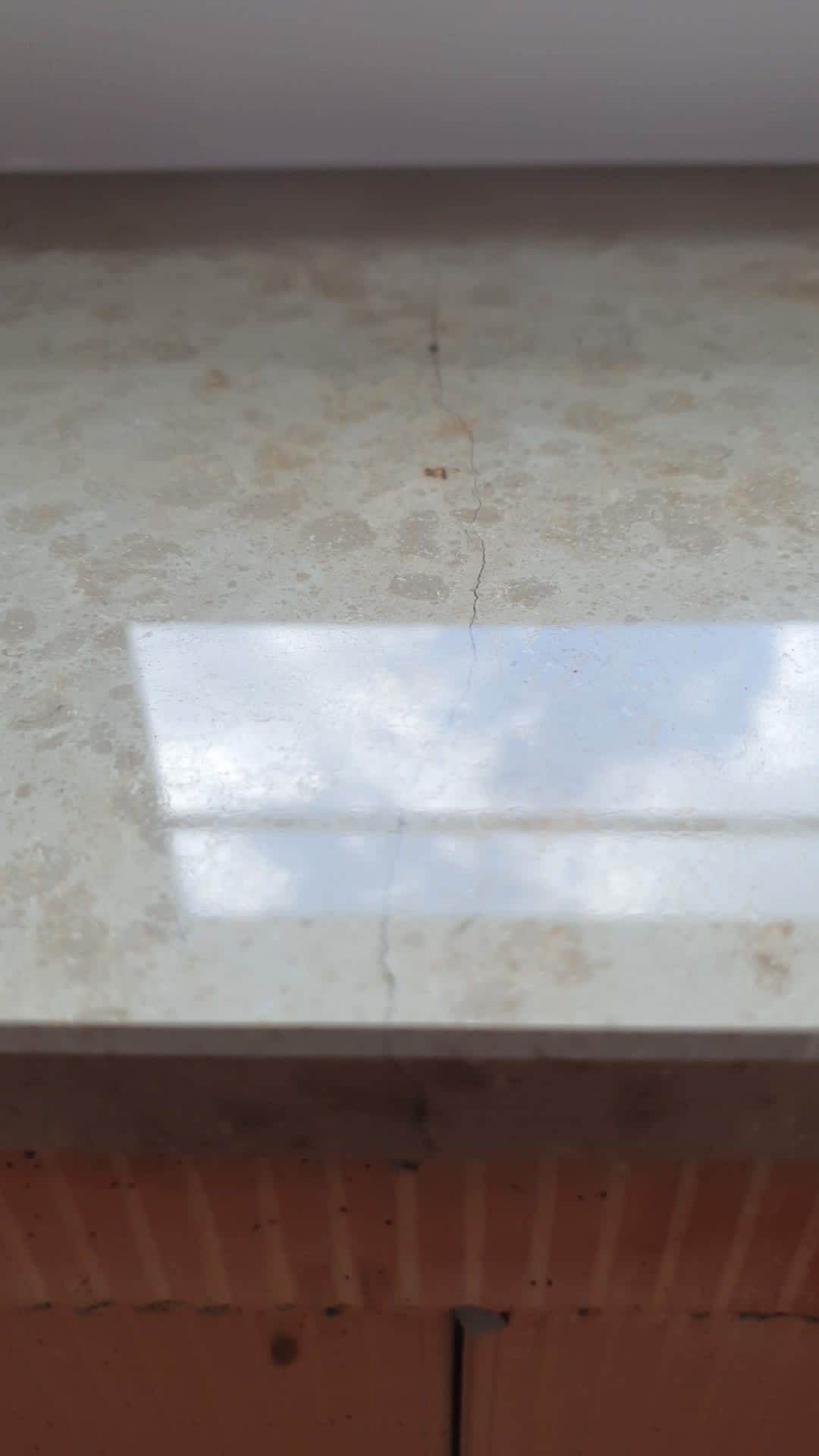

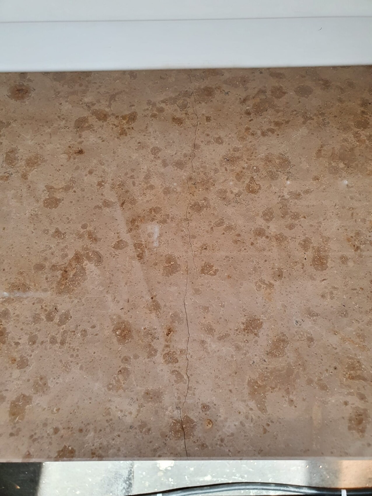

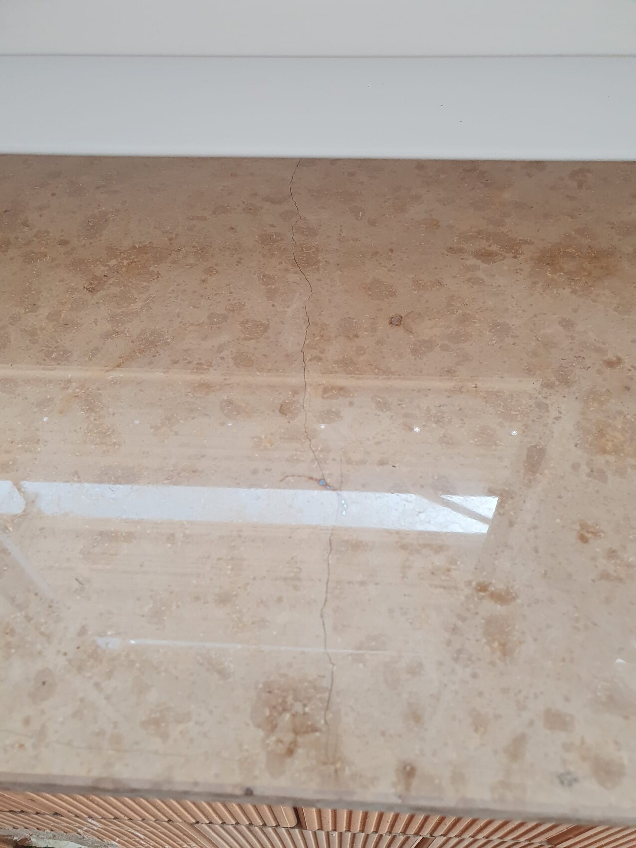

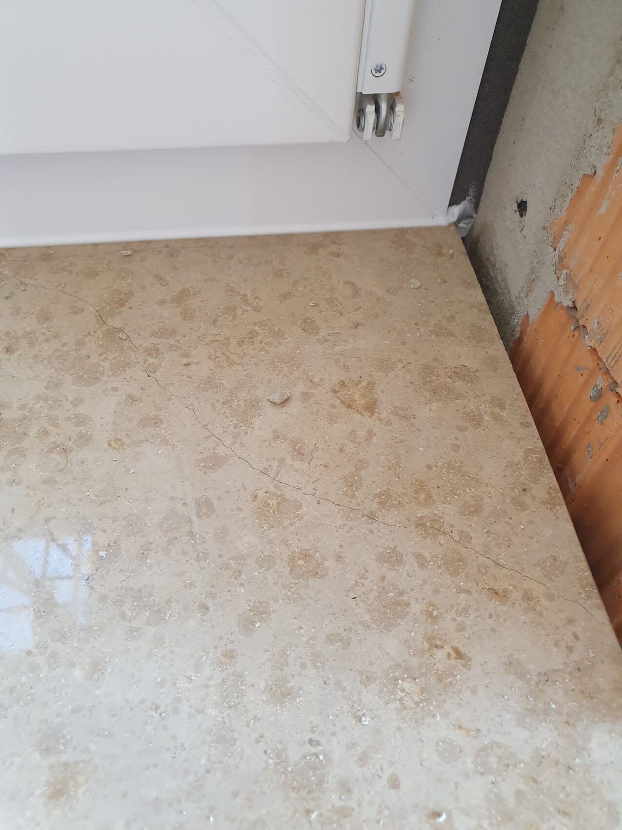

Wir waren heute nach unserem Urlaub das erste mal wieder auf unserer Baustelle. In der Zwischenzeit wurden die inneren Fensterbänke verbaut. Wir waren erschrocken über die vielen Risse....
Klar, es ist ein Naturprodukt, aber schön sieht das wirklich nicht aus.
Ist das so normal und muss man das hinnehmen?

Also auf den ersten Blick sieht es ja wie gebrochen aus, kann man diese Risse denn auch fühlen? Oder sind sie "nur" im Material? Für mich sieht es eher nach teilweise bzw. komplett gebrochenenen Fensterbänken aus, die ich (auch wenn es ein Naturprodukt ist, da wären aber eigentlich nur z.B. Quarzadern dann normal) so nicht hinnehmen würde.
Allerdings stellt sich mir auch die Frage, wie sinnvoll es war sie jetzt schon zu verbauen, wenn der Innenputz noch nicht drin ist?!

Fensterbänke vor Putz sind für mich das normale Vorgehen. Und die Risse würde ich auf jeden Fall reklamieren
1. Normal sind die Risse nicht. Das ist ein Mangel.
Nein. Ist genauso ein Mangel wie ein Riss in einer Glasscheibe.

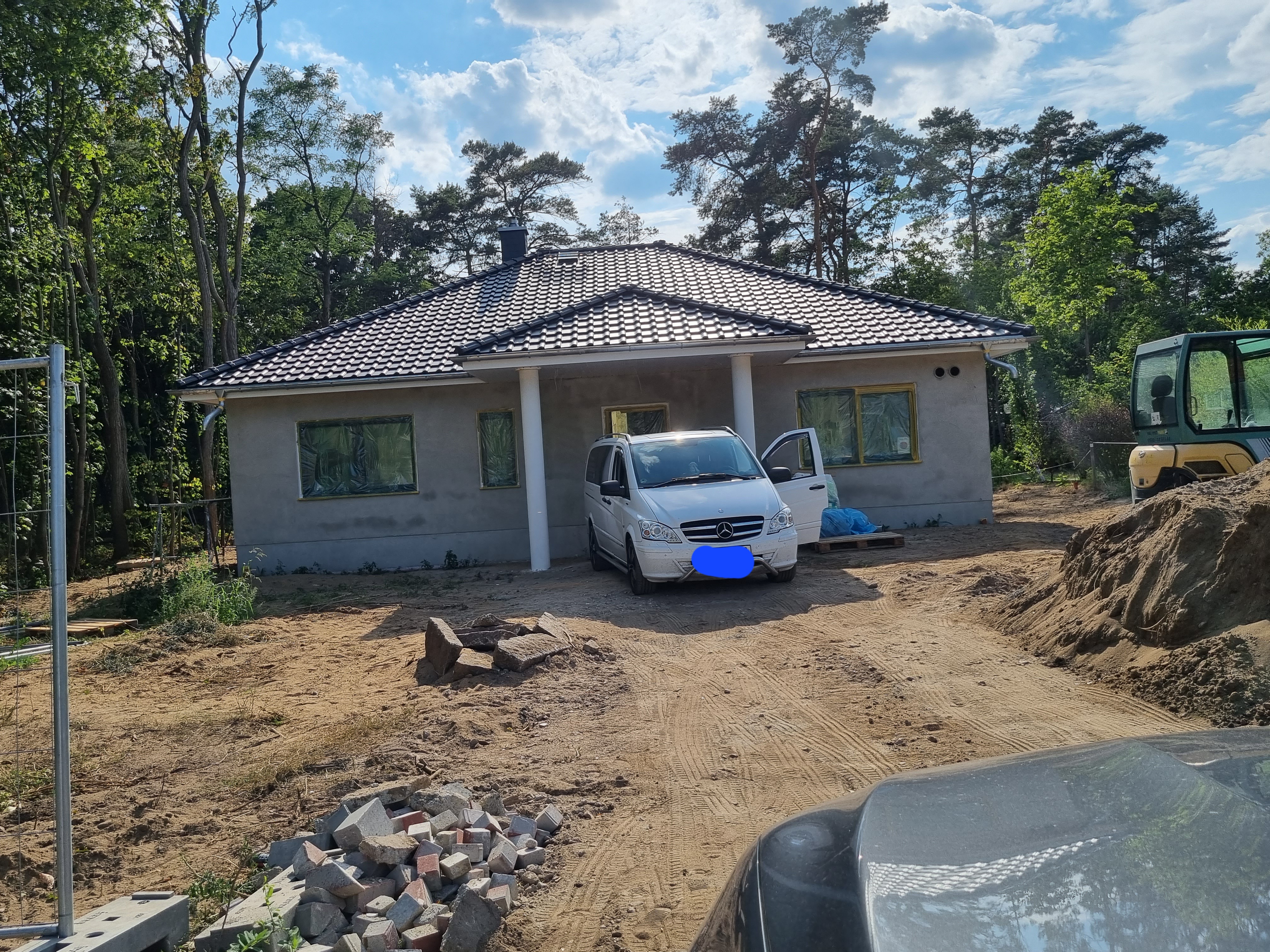

Genauso ist es. Bei uns wurden die Fenstern mit den Fensterbänken an einem Tag eingebaut. Es war weder Innen- noch Außenputz da. Jetzt wird der Außenputz zu Ende gemacht und so sieht es dann aus. Wenn Du das Bild vergrößert siehst Du das Fenster und Türen abgeklebt sind.
Im Bau befindliches Einfamilienhaus mit weißem Van vor Eingang, Bagger rechts, Wald dahinter.
