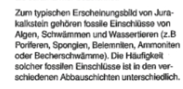

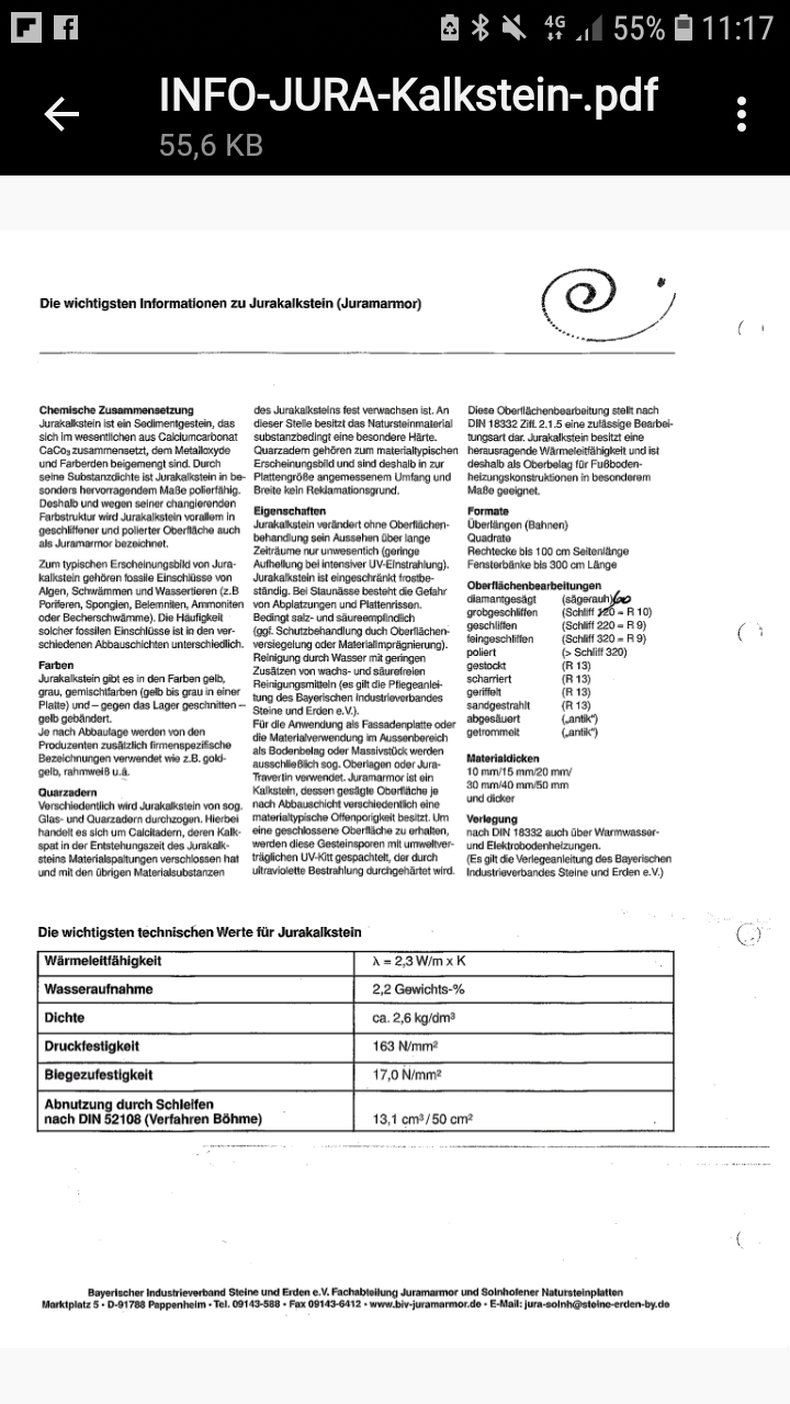

Das war die Reaktion von unserem Tischler auf unsere Reklamation. Ein Informationsblatt zum Werkstoff..... Ich hoffe, man kann es
Seite mit Informationen zu Jurakalkstein (Juramarmor): Zusammensetzung, Eigenschaften und Tabellen.
Cronos86
Also meiner Meinung nach steht in dem Informationsblatt zum Werkstoff nichts zu typischen Transport oder Verarbeitungsschäden.

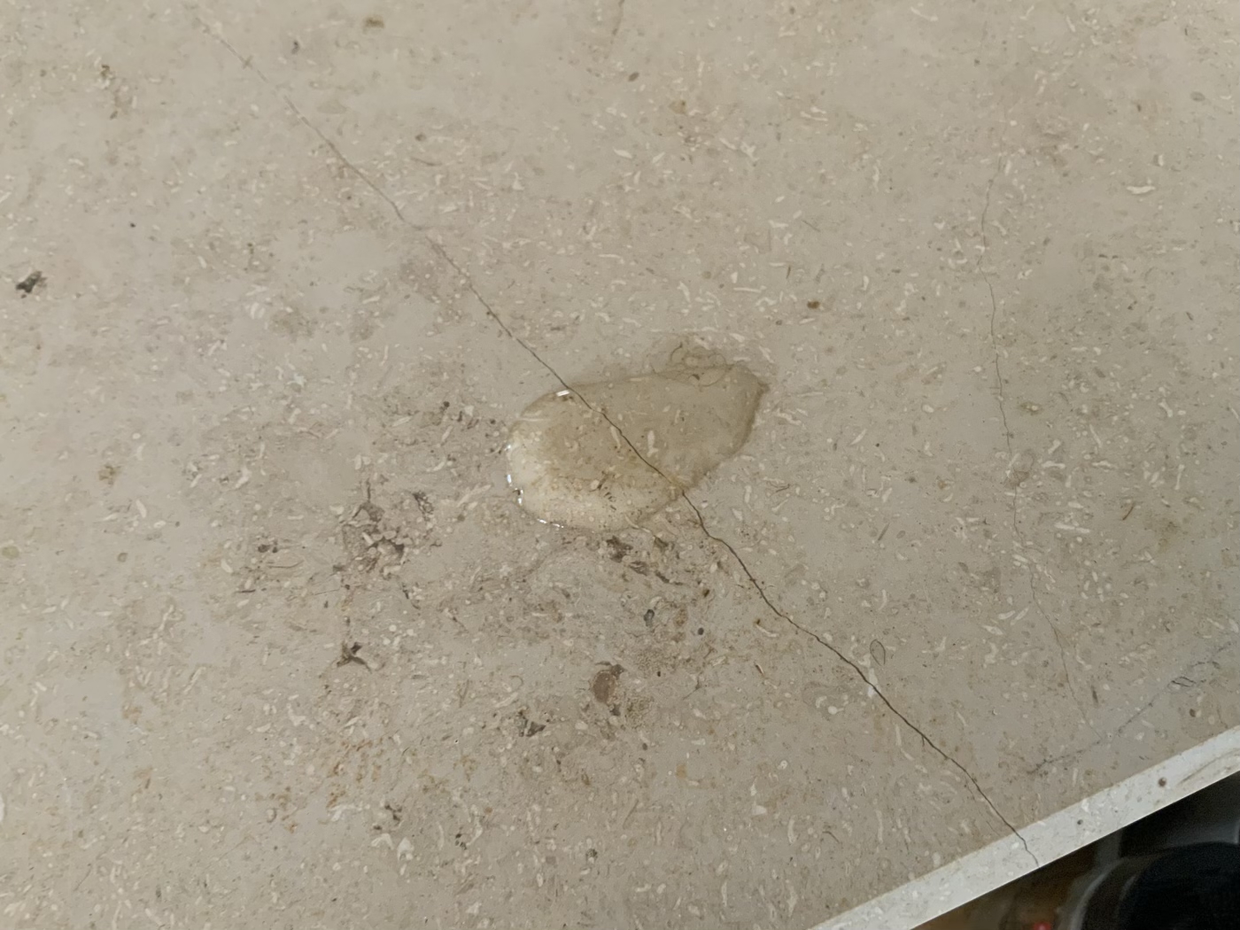

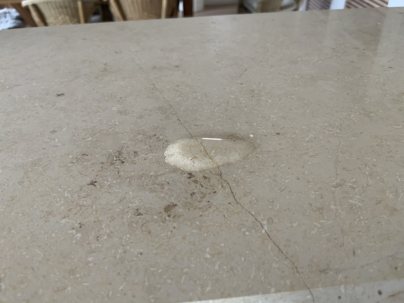

Anhand der Bilder handelt es sich dabei nicht um Quarzgänge (ehemalige Risse im Gestein, die wieder verfüllt sind), sondern um aktuelle Risse welche durch die Verarbeitung, Transport oder Einbau entstanden sind. Für mich also Mangelware oder B-Ware. Es gibt ja auch nicht beschädigte Fensterbänke aus Kalkstein...
Zur Klärung, sind die "Risse" fühlbar? Also bleibt man mit dem Fingernagel hängen, bzw. läuft da Wasser rein, Dreck etc.?
Steffi33
Unsere Risse sind gar nicht fühlbar. Ich habe vor 2 Stunden mal einen Schluck Wasser auf die Rißstelle gegeben..
Vor 2 Stunden..
Auf einer beigen Steinplatte liegt ein kleines weißes Steinchen; eine Risslinie zieht darüber.
Grade eben..
Betonboden mit feinem Riss und einem runden hellen Fleck

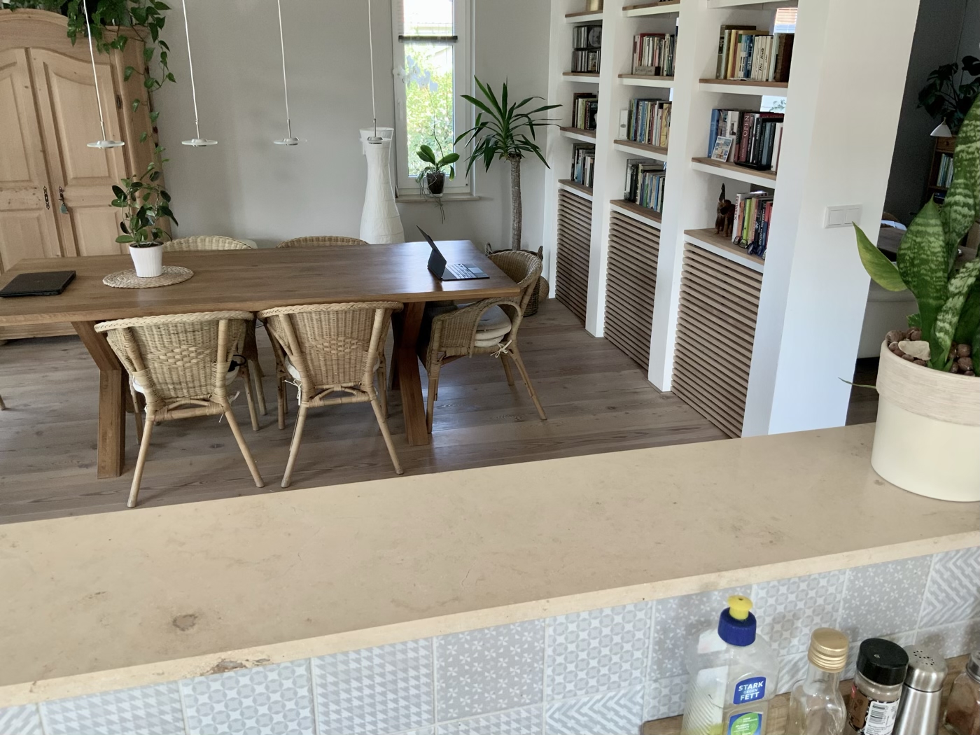

Sieht auf den Nah-Bildern viel „dramatischer“ aus, als ich echt. Hier nochmal ein anderer Blickwinkel und Abstand.. da verliert sich der Riss..
Heller offener Essbereich mit Holztisch, Korbsesseln, Laptop, Bücherregalen und Pflanzen.
